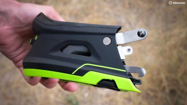

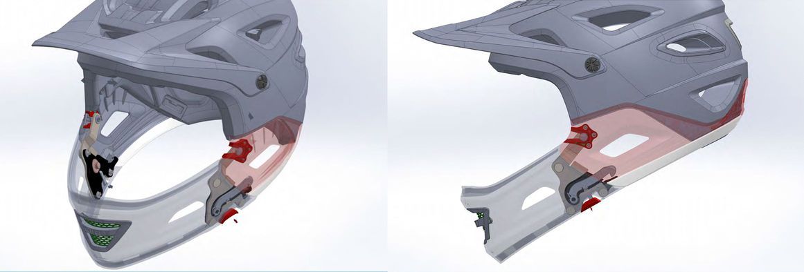

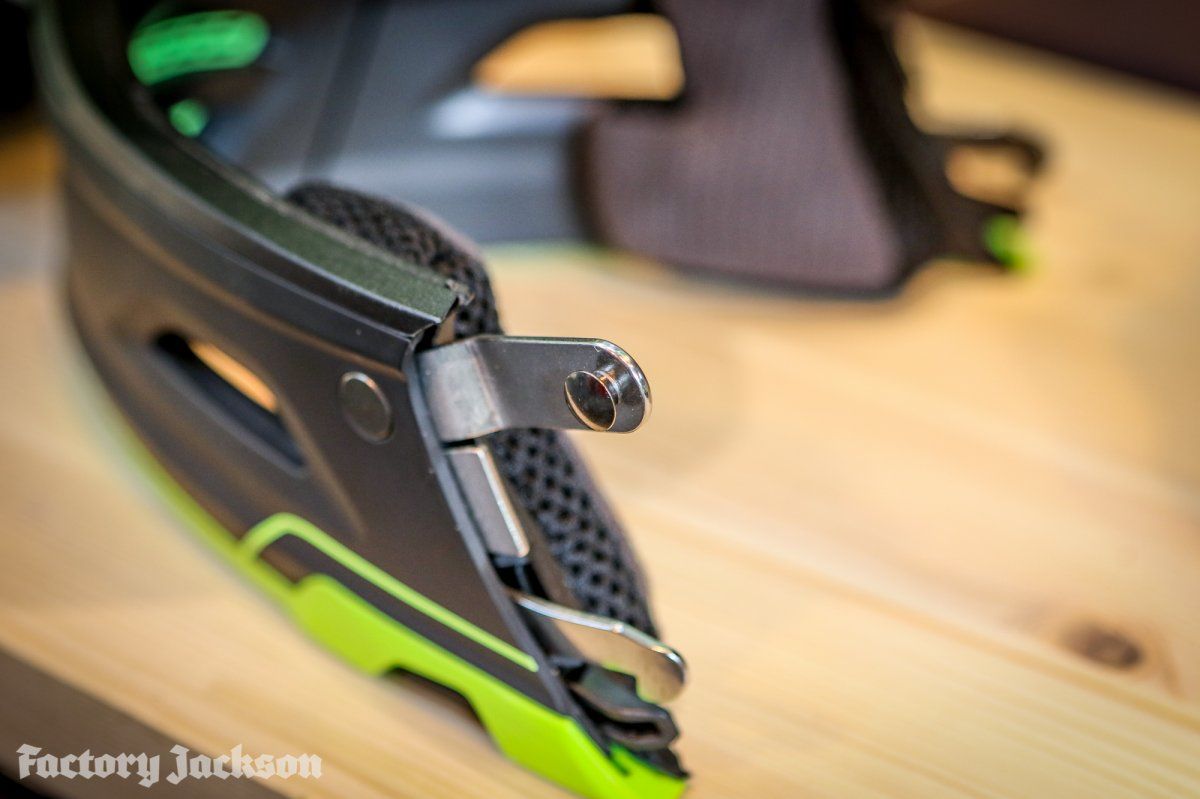

Kann sich das hier irgendwer der den Helm besitzt mechanistisch erklären? Wie gut ist denn diese Verankerung gemacht?
Sehr gut - viel vertrauenerweckender als beim Bell.
Der obere Bolzen kann nur nach oben herausgenommen werden - nicht nach unten. Das ist physikalisch schlicht unmöglich. Es sei denn beide Stahlbügel, an dem der Bolzen sitzt, verbiegen sich quasi gleichzeitig nach oben oder brechen (was hier ja wohl nicht der Fall war), aber die sind jeweils etwa 12 mm dick. Sehr unwahrscheinlich.
Die untere Klammer ist ebenfalls aus Stahl, zumindest zur Hälfte. Klar, die könnte sich in der Theorie irgendwie über den Bolzen, der sie umschließt, hinwegdrücken, wenn die Kunststoffarretierung bricht - aber zeig mir mal einen Unfallhergang, in dem so eine Riesenkraft von unten am Kinnbügel zieht!

Ev. hilft's zur Veranschaulichung:
Prinzipiell erweckt die Arretierung eine soliden Eindruck, soweit man aus 2, 3 Bildern was rauslesen kann.

Ich hatte ihn in der Hand...und auf dem Kopf...
Die einzige Möglichkeit, den Kinnbügel nach unten abzunehmen, bestünde darin, die Stahlplatte, befestigt mit 3 Nieten (!), komplett aus dem Kunststoff des Bügels herauszureißen.

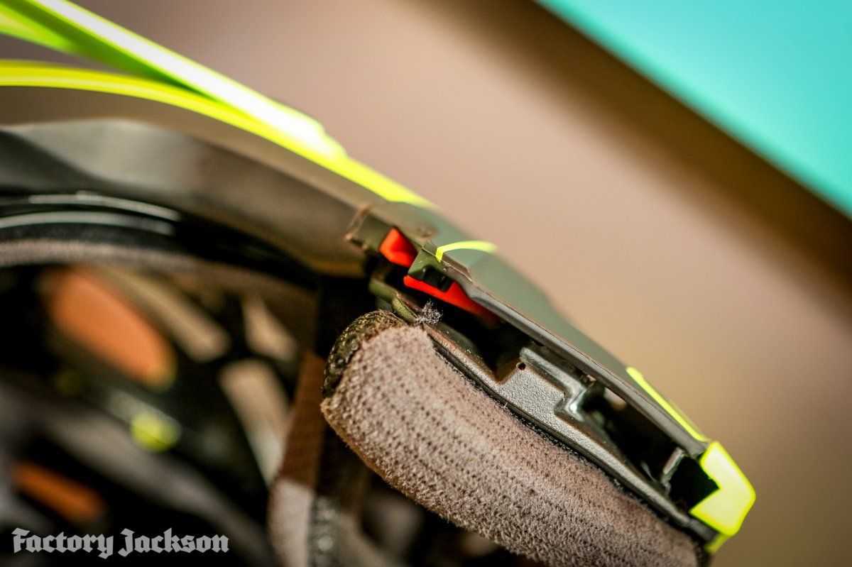

Gut, wenn ich mir das so anschaue, könnte natürlich auch die Halterung des Bügels auf der Helmseite nachgeben...das rote Plastik in diesem Bild. Das ist zwar mit mehreren Metallnieten befestigt, aber selbst eben nicht aus Metall:
Ich schaue mir das heute abend mal genau an...

Gibt natürlich auch "Sollbruchstellen" die dann bei zuviel Einwirkung nachgeben sollen!
Aber ich komm auf die Beschreibung des "Unfalls" immer noch nicht klar! Erschließt sich mir nicht ganz!
