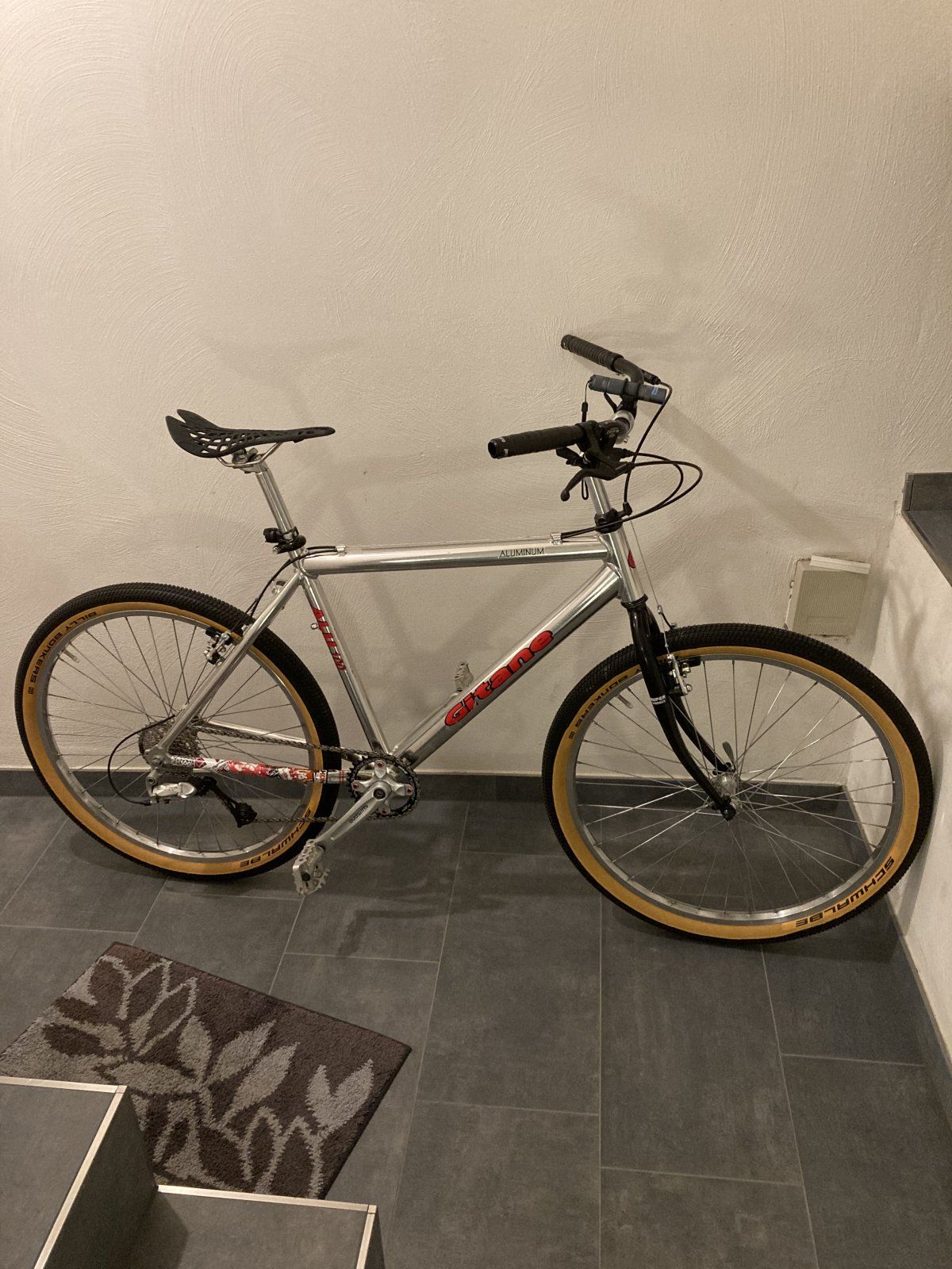

Hi Sitzrohre rund.
Sattelrohr ist bis grob 5cm unter das Oberrohr verjüngt.
Ich find es hat was und es bleibt neben meinem BMX als zweiter Joungtimer im Haus.
Zumindest geplant ne längere Zeit.
Zuletzt hatte ich mal ein Singlespeed aus nem Scott Boulder Sportd auf 28“ umgebaut und fast 2 Jahre gefahren, bis es jemand unbedingt haben wollte und einen guten Preis geboten hatte. Da wurde ich dann schwach.
So, eben mal Probe gefahren. Sitzposition passt.
Griffe wurden kurzfristig durch Schlägergriffband gefrickelt.
Rollt gut, schaltet gut, bremst furchtbar. Da muss ich ran. Wheelies gehen richtig gut damit.
Bremse ist vom Hebel her knallhart und quietscht wie die Hölle (passend zum Nick).
Ich denke die Flanke ist von Polieren der Felgen nicht sauber und vielleicht hilft zusaufrauhen?
Jetzt fang ich die Suche nach Sattel und Korb vorn am Lenker oder Frontrack an.
Lenkerkorb in Canvas oder so wäre auch vielleicht cool. Viel Last muss das gar nicht abkönnen. Brötchen morgens, abends Kaltgetränke.
Morgen mal ne ausgiebige Runde drehen.

Sieht doch nett aus! :daumen:
Lass dein Rad bitte nicht mit der Kette auf den großen Ritzeln stehen, so vergewaltigst du das Schaltwerk und die Federn darin leiern extra schnell aus. Abstellen immer auf dem kleinsten Ritzel!
Gegen Bremsenquietschen hilft vielleicht diese Anleitung:
https://www.radgeber-freiburg.de/selbsthilfe/workshops/article/cantilever-bremsen
Danke!
Schaltung ist tatsächlich ein Punkt, den ich mir angewöhnen muss. Ich „parke“ meist eher auf mittleren Ritzeln, da muss ich dran arbeiten.
Die Anleitung kannte ich nicht, sie ist etwas kompakter als die, die ich bisher gelesen hab. Das hilft!
