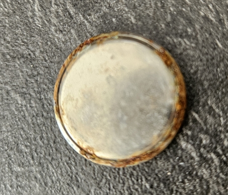

Mir ist jetzt nach einer halben Winter-Saison 2024/25 und ein paar ersten Fahrten in diesem Herbst leider die Lenker-Fernbedienung verreckt - habe sie geöffnet und einen Schaden entdeckt, der wie "ausgelaufene Batterie" aussieht - der typische grüne Belag rund um den Dichtring der Batterie.
Ich habe den "Belag" entfernt und ne neue Batterie reingemacht, bleibt leider tot. 😕
Ich habe leider kein Bild vor der Reinigung gemacht - an den Innenseiten des Gehäuses, dort wo das Gehäuse der Batterie am nächste kommt, waren braune Spuren die wie Rost aussahen - aber wenn das eingedrungenes Wasser wäre, wäre es ja nicht nur an genau diesen Stellen - und woher sollte Rost kommen?

Edit: Selektive Wahrnehmung - habe mir die Batterie nochmal angeschaut, der Belag ist doch rostbraun... siehe Bild. Dann wohl eher ein Wasserschaden, oder?

Edit: Selektive Wahrnehmung - habe mir die Batterie nochmal angeschaut, der Belag ist doch rostbraun... siehe Bild. Dann wohl eher ein Wasserschaden, oder?Anhang anzeigen 2255147
Ich habe eben eine Benachrichtigung von DHL bekommen, dass ein Paket aus Griechenland (dort sitzt der europäischer Distributor von Gloworm) demnächst eintrudelt - und dann erst die Mail vom Gloworm-Support gesehen - eine Ersatz-FB ist unterwegs! :daumen:
