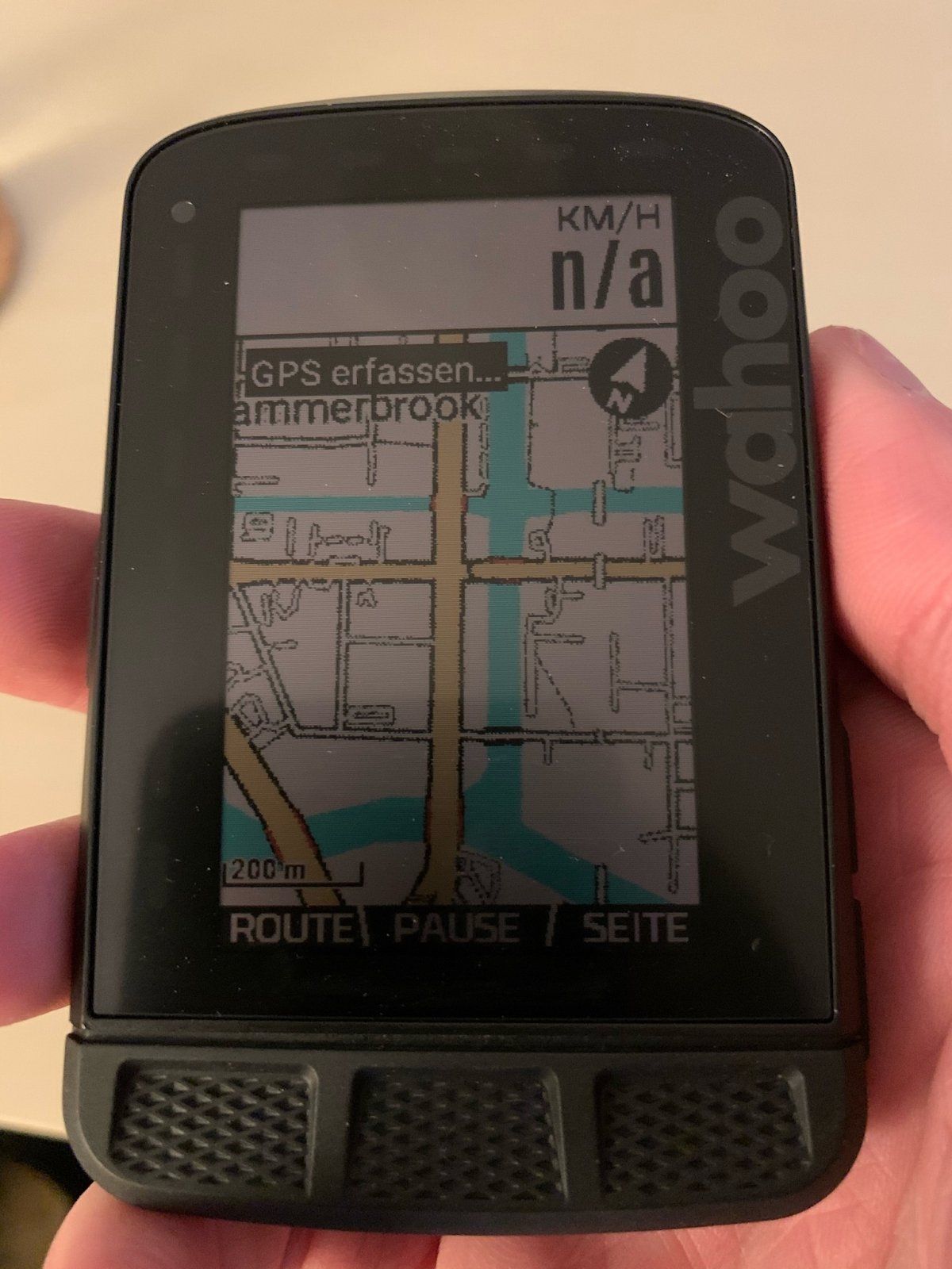

Habe leider nerviges ein GPS-Problem mit meinem Roam.
Die Fahrt wird während der Aufzeichnung einfach unterbrochen, da scheinbar das GPS Signal weg ist. Ich bin dabei nahezu durchgehend in Bewegung, innerhalb Hamburgs, also nicht in der Wüste ohne Empfang. Zuhause angekommen wird mir auf der Kartenseite weiterhin der Bildausschnitt des Abbruchs mit dem Hinweis “GPS erfassen…“ angezeigt. Neustart bringt leider nichts. Danach wird weiterhin die falsche Position angezeigt. Hatte ich vor einigen Wochen schon einmal, da hat glaube ich ein komplettes zurücksetzen des Roam, Entkopplung des iPhone und Deinstallation der App geholfen. Will nächste Woche aber auf eine mehrtägige Radtour, da kann ich solche Fehler nicht gebrauchen.
Kann mir vielleicht jemand einen hilfreichen Tipp geben?
p.s. Updates sind auf dem neuesten Stand (WR18-13008)

Helfen kann ich Dir leider nicht, aber vielleicht mal in der Google Wahoo Elemnt User Group reinschauen. Da ist das auch ein Thema:
https://groups.google.com/g/wahoo-elemnt-users/c/i-VG5EEGeec
auf jeden Fall ein Supportticket bei wahoo eröffnen wäre mein Rat.
evtl Garantiezeitraum noch vorhanden?
ja klar, wegen deiner Radtour wirds nat. knapp mit dem evtl Tausch oder Reparatur.
ansonsten hast du die Möglichkeit zwecks der Diagnose, das Verhalten anderer Geräte an gleicher Stelle zu beobachten, wenn der Roam grade mal wieder GPS offline geht.
es ist natürlich schwer zu sagen, ob es am Gerät liegt oder an der dichten und hohen Bebauung die dich da grade umgeben hat. oder vielleicht sogar an Störungen anderer Art...??
und das du in ner grossen Stadt bist, muss kein Vorteil sein. es geht ja hier um Satellitenempfang und nicht um (zB) ein Handynetz o.ä. in der Wüste geht der Roam wohl am besten ;-)
das nur nebenbei/ Zeitersparnis: es muss kein Neustart sein um GPS erneut an zu stoßen: einfach im Menü mal ganz kurz auf "Umgebung innen und dann gleich wieder auf "Umgebung außen" wechseln

Gibt ein neues Update, probier das mal
WR18-13127
