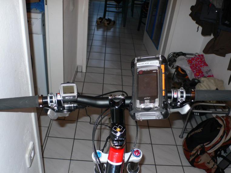

Ich verwende zB. Pathaway und einen X800 und Aussetzer gibt es immer mal ...
greez max
