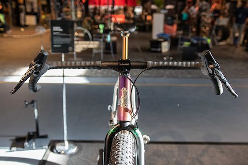

Ich sag nur WALMER - https://www.curvecycling.com.au/products/walmer-bars?variant=30253818806349
:cooking:marTIn
Zwei Seiten zuvor:
Ich glaube manchmal möchte auch nur jemand mal "Erster" sein.
Würde das gerne mal am Rad sehen...
Für die Reise ohne enge Gassen und Baumtrails vielleicht zu gebrauchen
Sieht mir tatsächlich eher unbequem aus in der Haltung an die Drops zu greifen.

Mit dem Ungetüm gehen sämtliche Vorteile eines Dropbars verloren. Sieht ziemlich unergomisch aus (optisch auch eher nicht der Bringer). Dann kann man eher einen -17° Vorbau mit MTB Lenker kombineren, wenn man denn so etwas fahren muss.
wobei da möglicherweise weniger Sehnenscheidenentzündungen auftreten dürften wie bei allen anderen "gravel" Flare-Rennlenkern. Breiter Griff gleicht die Probleme beim Bremsen relativ aus.
Aber ist schon echt absurd, wie das aussieht. Wie das so ist bei Trends, irgendwer muss halt die Extreme ausreizen, wenns am Ende der Wahrheitsfindung dient...
hoffentlich spricht sich der trend im mainstream rum und es gibt bald bei ritchey und co. wenigstens 500er.

Das ist doch der Punkt - jede Menge nicht so dolle Lenker weil eben zu schmal
So 500-560 und das dann auch noch in den verschiedenen Winkeln und Grifftiefen - nein Plastik muss nicht sein :blah:

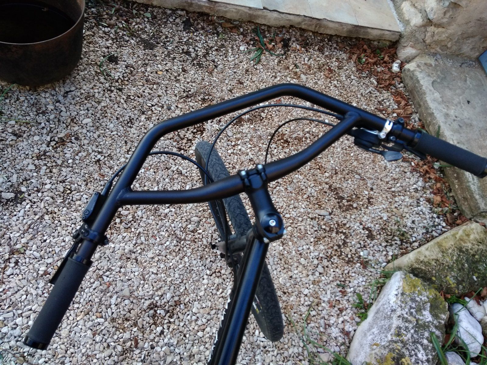

Ganz anders als die Lenker, über die hier diskutiert wird, aber zum Vergleich trotzdem interessant; Ich bin gerade zum ersten Mal mit dem Geoff (Jones-Kopie)gefahren, und war angenehm überrascht! Und dabei wurde mir auch klar, warum ich mir überbreite Dropbars wie Walmer nicht sinnvoll vorstellen kann.
Am Geoff ist die breite Position am weitesten hinten, d.h. aufrecht, bei passender Rahmengeometrie gut für viel Kontrolle bergab. Je weiter man nach innen, d.h. schmäler greift, umso gestreckter wird die Position, durchaus angenehm für lange Strecken.
Beim Walmer ist die breiteste Position am weitesten unten und vorne bergab nicht unbedingt ideal. Auf den Bremsgriffen ist er dann immer noch sehr breit, für mich zu breit um mich auf langer Strecke oder im Wiegetritt wohlzufühlen. Und im Oberlenker ist die Position dann wieder zu kurz und hoch um auf Langstrecke bequem zu sein.
Ausserdem erlaubt ein Lenker wie der Jones die Verwendung eines Rahmens mit mehr Reach, also weniger Probleme mit Toe Overlap bei dicken Reifen.
Für mich ist ein Lenker mit 2cm bis 4cm mehr Breite als beim klassischen Rennlenker und 16° Flare der Wohlfühlbereich am Gravel, darüber hinaus gibt es m.E. bessere Lösungen als Dropbar.
