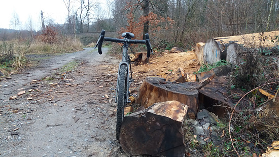

Aus gegebenem Anlass und weil es für Reifen ja auch eine Thread gibt starte ich mal einen Gravel Lenker Thread hab ich mir gedacht.
Zu meinem Punkt. Ich fahre seit kurzem an meinem Hauptrad den, wie er so schön heißt, Kona Road Bar der ursprünglich auf meinem Rove montiert in der Hoffnung, dass der Lenker mit 16° Flare mir im Gelände mehr Sicherheit gibt. Ursprünglich hatte ich einen 0815 China Carbon Compact Lenker ca. 70 Reach 130 Drop kein sichtbares Flare, schnöder Rennradlenker. Ich finde zwar die Kontrolle mit dem ona besser und hätte auch sonst kein Problem mit dem "Billiglenker" aber bei längeren Fahrten 50km+ habe ich immer schmerzen hinterm Daumen und das dann auch noch Tage danach. Ich bin dahinter gekommen, dass diese Schmerzen davon kommen dass mein Handgelenk nach außen knickt und ich mehr oder weniger nur am Daumen aufgestützt bin wegen des Flares des Lenkers.
Deshalb wollte ich zwei Dinge erfagen.
1. Kann mir jemand der ähnliche Probleme hatte einen Lenker mit weniger Flare aber trotzdem mehr als 0°-2° Grad empfehlen oder sollte ich grundsätzlich einen klassischen Lenker nehmen und den dafür evtl. 2cm breiter? Käme ja auf ein ähnliches Außenmaß.
2. Bringt mir ein Ergo Lenker oder sowas wie der Syntace Racelite oder Richtey Logic II geformte Lenker evtl. was?
Die beiden haben vorne in den Drops keinen Radius sondern sind flach. Ich könnte mir vorstellen, dass sowas recht angenehm zu fahren ist.

habe ich verbaut. entgegen aktueller trends viel reach. mein rahmen ist aber auch recht kurz.
flare und die form angenehm. die muskulatur fand die breite am anfang sonderbar. mitlerweile geht es.
flext leicht im unterlenker, leider komme ich dann nicht direkt an die bremshebel, aber irgendwas ist ja immer.
habe gerade kein besseres bild, aber man sieht schon, was für eine stange das ist.
So einen breiten Lenker mit dazu noch großem Reach sollte man wirklich nur in Betracht ziehen wenn der Rahmen relativ kurz ist für die eigenen Abmessungen. Sonst wird die Haltung schnell unangenehm. Aerodynamisch ist es natürlich ein Nachteil, aber je nach Einsatz kann das ja auch egal sein. Besonders hübsch finde ich sieht es auch nicht aus, aber da muss ich eigentlich die Klappe halten, schliesslich fahre ich einen Venturemax :oops:

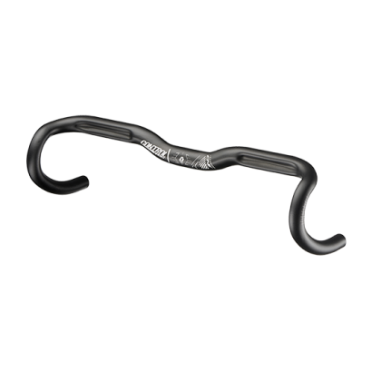

https://www.controltechbikes.com/products/item/352.html
Controltech CLS Road Riser
  • The shallow 125mm drop and 75mm reach guarantees you’ll find a comfortable and sustainable hand position depending on your hand size and aerodynamic preference.
  • The drops also feature a unique triangular section to grip onto for improved control and handling.
  • Three widths – 380, 400, 420 and 440mm – to fit road riders of all sizes.
  • Weighs just 315g (for 420mm version).

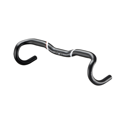

https://www.controltechbikes.com/products/item/182.html
Controltech CLS Gravel Riser
  • 6061 aluminum is also renowned for its durability – an essential attribute for gravel riding.
  • 16° flared-drop design creates a wider, more stable platform for greater handling on tricky descents. The drops also feature a unique triangular section to grip onto for improved control and handling.
  • The 125mm drop and 75mm reach guarantees you’ll find a comfortable and sustainable hand position whatever your hand size and aerodynamic preference.
  • ‘Oversized’ 31.8mm bar diameter increases stiffness without adding weight.
  • Three widths – 400, 420 and 440mm – will fit gravel riders of all sizes.
  • Weighs 330g (420mm).

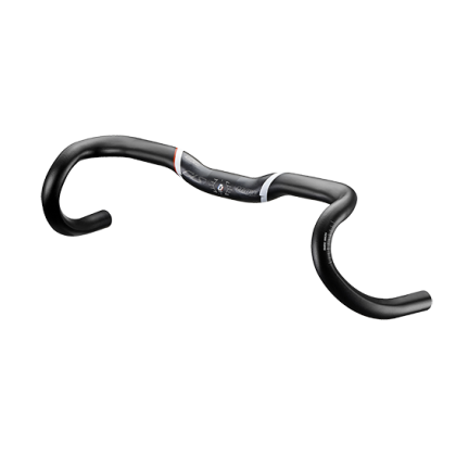

Controltech ONE Gravel
  • The 125mm drop and 78mm reach guarantees you’ll find a comfortable and sustainable hand position whatever your hand size and aerodynamic preference.
  • Widths – 500mm – will fit gravel riders.
  • Weighs 315g.

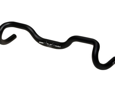

https://www.somafab.com/archives/product/condor-2-handlebar
- Center: 31.8
- Reach: 63mm
- Rise: 50mm
- Drop: 100mm (50mm net drop with rise added)
- Flare: 14° - Sizes: SM (38/44cm) MD(40/46cm), LG(42/48cm), XL(44/50cm) Small number is width at the hoods (c-c)
- Weight: 330g

Der Somafab sieht dann doch schon sehr strange aus.
