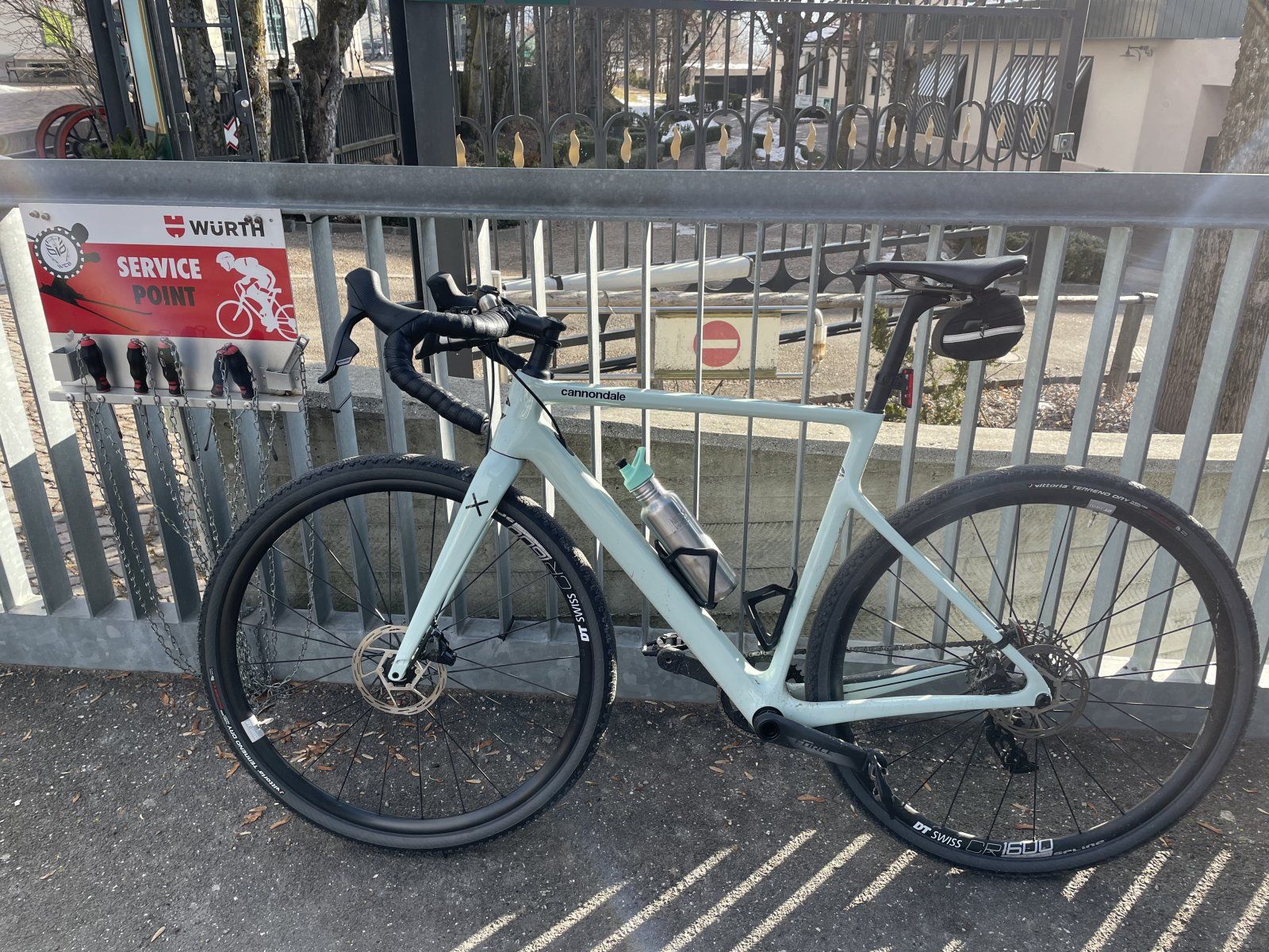

Ich fahre jetzt vier Jahre (März 2019) ein Alu-Topstone der ersten Generation und würde nun gern anfangen ein paar Komponenten auszutauschen. Anfangen will ich mit dem Lenker.
Mein Versuch die Lenkerdaten des Modells zu recherchieren ergab folgenden Output:
Breite (selbst gemessen) von Mitte zu Mitte: 400 mm
Drop: 120 mm
Flare: 16°
