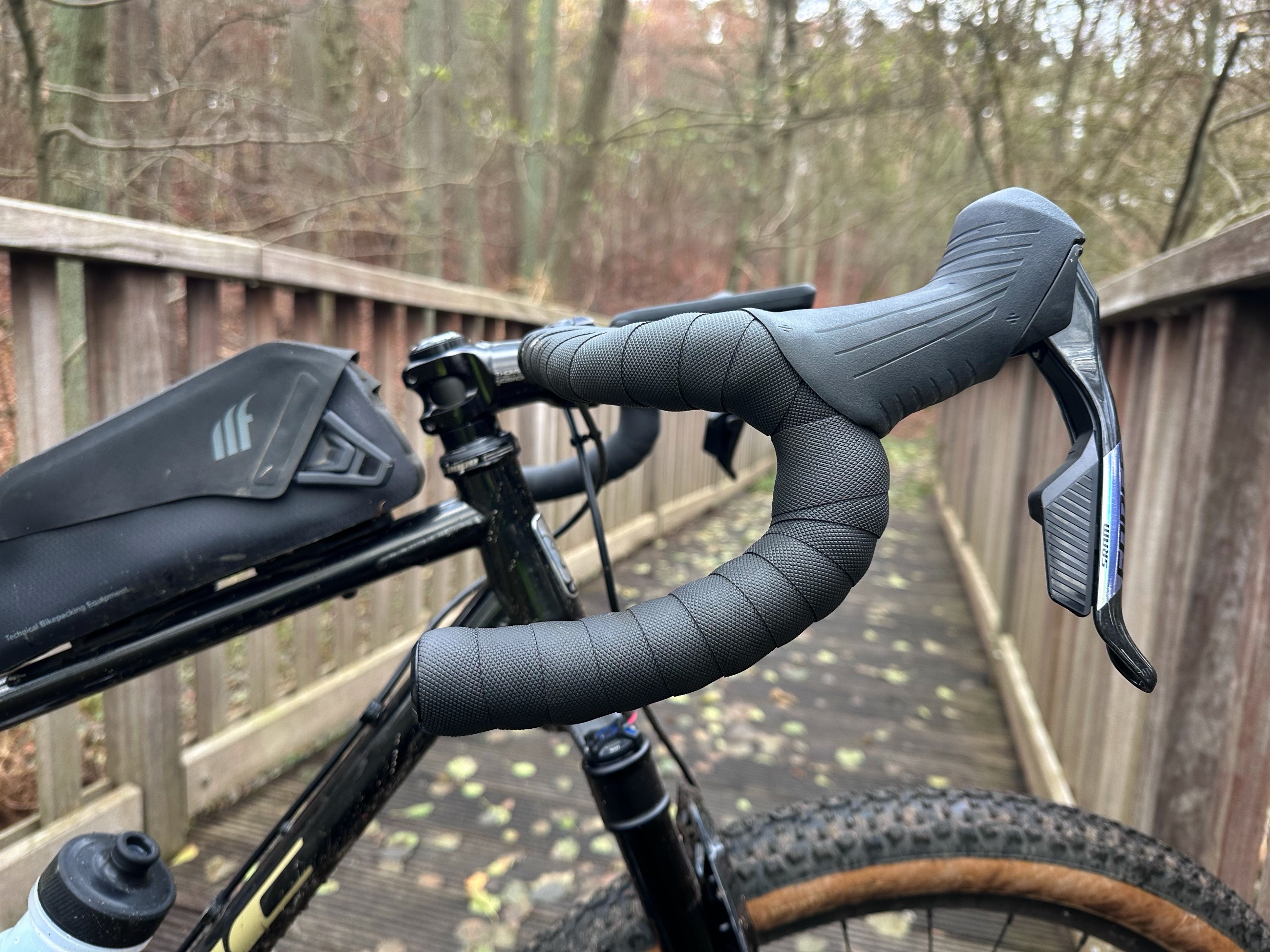

Das ist deer Typ Lenker, der an meinem Rad verbaut ist:

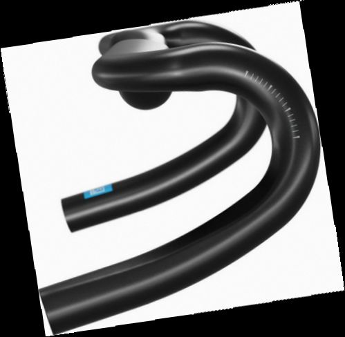

Der Pro Discover Ergo z.B. ist da irgendwie nicht weit weg davon
