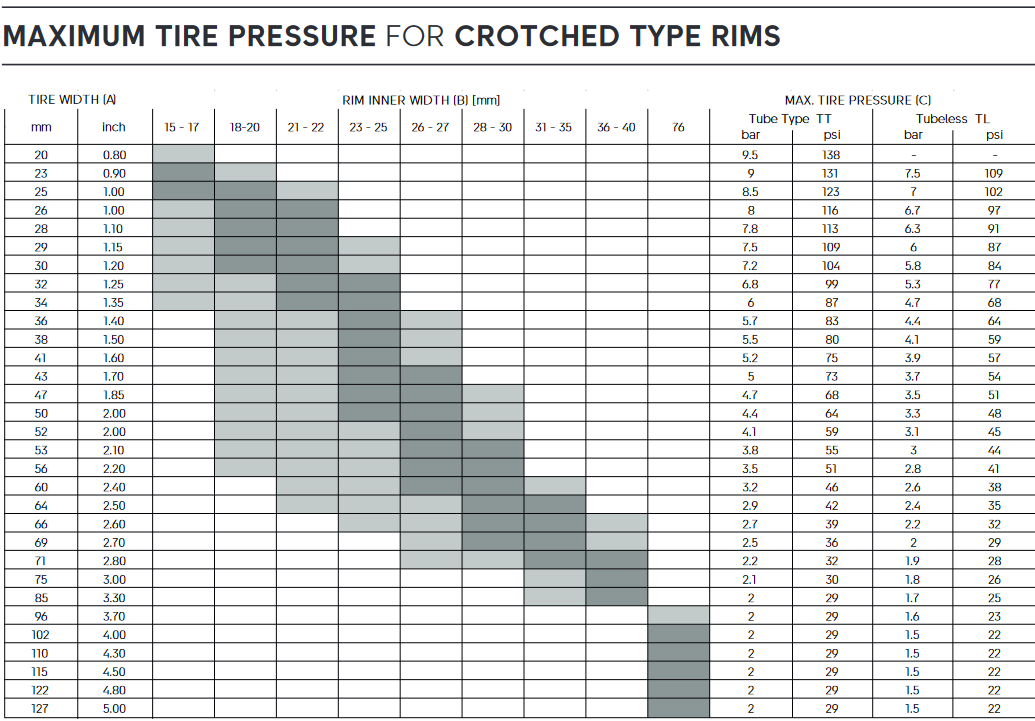

Schwalbe sagt: https://www.schwalbetires.com/technology-faq/tire-dimensions/
DT Swiss sagt:
https://www.dtswiss.com/pmt/00/00/00/00/00/00/00/10/00/00/00/86/6/MAN_WXD10000000866S_WEB_ZZ_001.pdf
WTB sagt unter 2,2, wird es nicht perfekt beim MTB, aber selbst 1,8 sind in Ordnung
Beim Graveln soll erst ab 40mm Reifenbreite (1,6) Schluss sein bei der Felgenbreite.
https://www.wtb.com/pages/tire-rim-fit-chart

Schwalbe sagt:
Was soll einem diese unspezifische Tabelle mitteilen? Dass etwa ein 60 mm Big Apple nahe dem Maximaldruck auch auf 19c-Felgen gefahren werden kann, tut für die Diskussion wenig zur Sache. Entscheidend ist, mit welcher Intention ein bestimmter Reifen vom Hersteller entwickelt wurde. Bei Continental hatte ich ja schon spezifische Empfehlungen genannt und Schwalbes Antwort im XC-Portfolio auf den Einsatz an einer breiten Felge wie der des TE lautet offensichtlich die parallel zu deren Etablierung im Rennsport angebotene Größe 2.35". Finde das soweit eigentlich recht transparent und naheliegend.

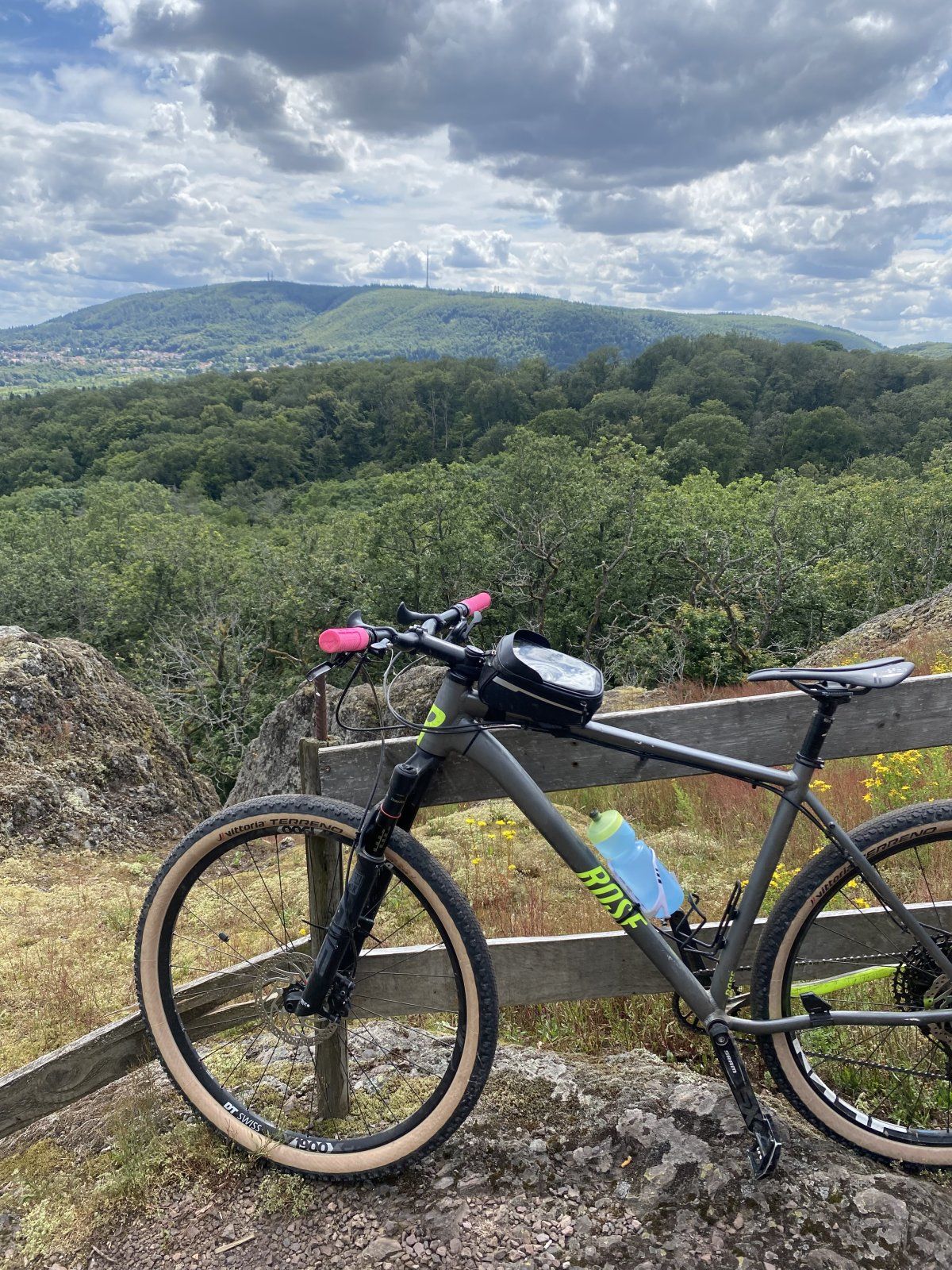

Mein „Monster-Gravel“ aus dem ehemaligen 800€ Rose Count Solo.
125mm AliE Sattelstütze
Carbon Sattel AliE
Inner Bar Ends AliE
Vittoria Terreno 2‘1 und 2‘2
120mm Sid 35
110mm Vorbau
HTA -2° Work Components
Das Rad kann mit meinen Gravel Freunden überall mithalten. Im Gelände und Schotter überlegen und auf Asphalt nur 1km/h langsamer, was man durch Windschatten in Gruppen ohne Probleme ausmerzt. Der Gamechanger schlechthin sind die 6€ Inner Bar Ends. Ich brauche keine Dropbar mehr. Mein originales Gravel (40mm Reifen, CX lastige Geo) versauert im Keller. Das Komfort-Plus und die Sicherheit dieses Rads machen es zu meinem Rad mit den meisten Km und meisten Stunden. Das Trailhardtail und DC-Fully haben auch die Inner-Bar Ends für längere Touren in petto.
Ich würde es mal mit dem Nirvana probieren. Gewicht sehe ich nicht als problematisch an, das kann man nach und nach senken. Reifen und Innerbar Ends und danach langsam optimieren.
