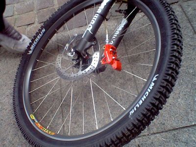

ich hab mir damals die sys 11 gekauft, weil ich gedacht hab, die wäre nicht ganz so bullig wie die 12, und für mein dual-bike wirds auf jeden fall reichen. pustekuchen sag ich da nur! nach einer woche ist die filigranere untere aufnahme der bremse gebrochen, das teil hat sich verbogen und in die speichen gewickelt. also nie wieder ne sys 11!!
hier noch nen bild:

Original geschrieben von Trailrider79
die sys 12 hat für jeden kolben nen eigenen bremsbelag, bei der system 12 sind es für 2 kolben ein belag, also einer pro seite.
außerdem ist der sattel der sys11 etwas filigraner als bei der sys 12, wo es in verbindung mit xt-naben vorne zu platzproblemen kommen kann, gabs schon mehrere threads dazu.
hier noch nen bild:
1. War das wohl ein materialfehler
2. is die sys 11 größer proportioniert als die sys 12...
zu 1. : und wieso verweigert grimeca mir dann die garantie??? ich kann es zwar selbst net verstehen, und ich studiere maschinenbau und weiß also wie nen materialfehler eigentlich aussieht und es sah so aus, aber sie haben den garantiefall nach mittlerweile über 3 monaten abgelehnt.
zu 2: ich hab hier grad ne sys 12.1 vorderradbremse rumliegen, und der bremssattel ist definitiv größer dimensioniert als der der system 11!

ich krieg jedesmal gänsehaut wenn ich die abgerissene grimeca seh, nicht auszudenken was passiert wäre wenn das auf nem schnell dowhnill oder so passiert wäre!!!

also mit welcher begründung grimeca bei der abgerissenen 11er die garantie verweigert hat würd mich wirklich interessieren.
ich denk mal der guss war nicht einwandfrei (lunkerbildung).
ich hab an einm meiner bikes auch eine 11er am VR und bei solchen bildern hab ich ein ungutes gefühl....
mein bruder war letztes wóchenende in leogang und hat gesagt er hat dort auch abgerissene grimeca(s) gesehen. genau wie auf dem bild.
und ich weiss noch von einer weiteren wo genau das gleiche passiert ist (hab fotos gesehen)
scheint ein größeres problem zu sein...
