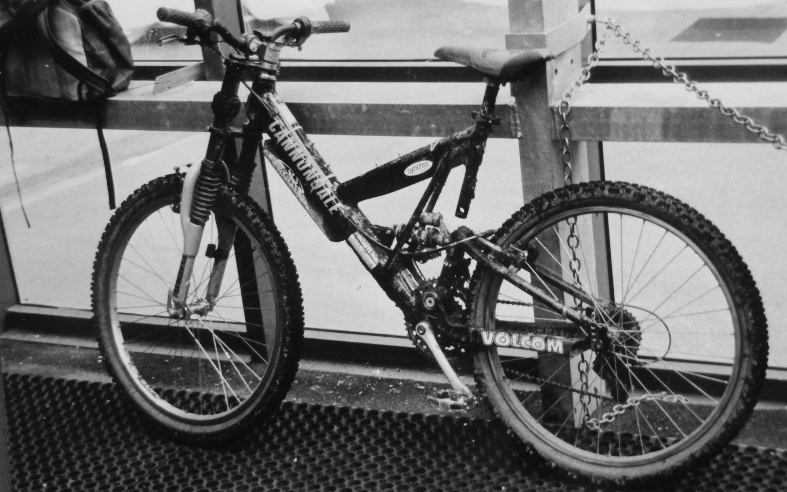

Die waren echt nicht schlecht! Damals am Super V FR gehabt! 😀
😁 ich meinte zwar die noch älteren vom archiv foto. aber jau, die hatte ich als Quartz am raven 1 damals. die mechanik war imho quasi die gleiche in den centera, oder wie das LX pendant benannt war. die funktionieren alle heute noch. der fox spezialdämpfer und damit auch das raven sind längst sonstewo bei einem sammlerfreak im keller verschwunden.

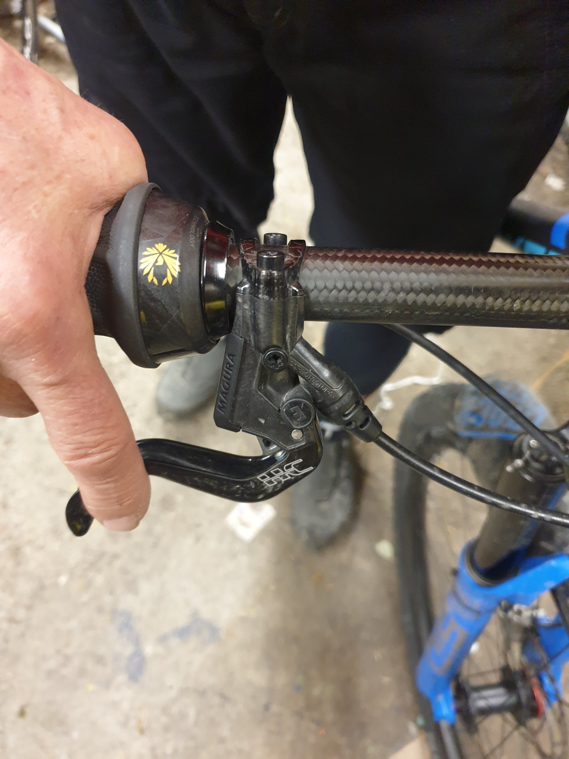

Passt die Magura MT8 SL zu GripShift oder muss man da Kompromisse machen?
ich hatte das Problem mal, war aber schon 2013. War eine 2x10 XO Gripshift mit MT8SL an einem originalen 29er Epic für damals >5k€. Die Hebel gingen an den Shiftergehäusen an, ich war stinkesauer auf Speci, dass sie so eine unfahrbare Kombi verkaufen. Hab die Bremse dann verkauft. Heute fahre ich an einem Rad auch MT8SL, aber mit AXS. War auch jahrelang Gripshift-Fanboy.
Ich habe bei mir die MT8 SL und XX1 GripShift und die passen für mich perfekt! 1-Finger zum Bremsen passt und für mich der größte Vorteil von GS ist, dass du zum Schalten keinen Finger vom Griff nehmen must, sondern nur das Handgelenk etwas drehen. Das ist für MICH die ideale Kombi.
Bei den Griffen verwende ich leichte Schaumstoffgriffe (z.B. Ritchey WCS). Die schneide ich auf die passende Länge.
Interessant. Könntest Du mal ein Foto hier reinstellen wie das montiert ausschaut? Der Bremshebel müsste ja recht weit innen sein, weil der Griff mit Schaltbox doch relativ breit ausfällt. Kann mir beim besten Willen nicht vorstellen, da immer einen Finger auf der Bremse haben zu können für schnelle Abfahrten zb bzw ich müsste da immer ziemlich nach innen umgreifen…
Mach ich heute Abend! Wie gesagt für mich passt es wunderbar.
Bild kommt!
Wie groß sind Deine Hände?
Und würdest Du evtl auch noch mal bitte ein aussagekräftiges Foto von Bremse+GripShift machen? 🙂
Wie lang ist denn der Hebel von der Magura MT8 SL eigentlich genau?
Hier ein Paar Bilder. Ich hoffe es hilt dir weiter. Ich bin begeistert von GS und der Bremse sowieso!!
Eigendich immer so wie im Bild. Nur bei "langweiligen" Passagen auch aussen aber normal immer mit Finger an der Bremse.
Danke…das sieht für mich etwas knapp aus….da müsste ich wirklich umdenken und schauen ob das für mich noch passen würde mit Zeigefinger..bei meiner 2Finger Louise ragte der Hebel viel weiter in den Griff hinein und ich hatte mehr Optionen zum Greifen und musste die Finger nicht anwinkeln…war sehr angenehm.
Überlege nämlich aktuell am hardtail seit Jahren mal wieder auf gripshift upzugraden. Fahre da seit Jahren einen etwas störrischen GXShifter mit ner Sram Level TL. Oder ich verbau gleich eine AXS für mehr Schaltkomfort…mal schaun. 🖖
