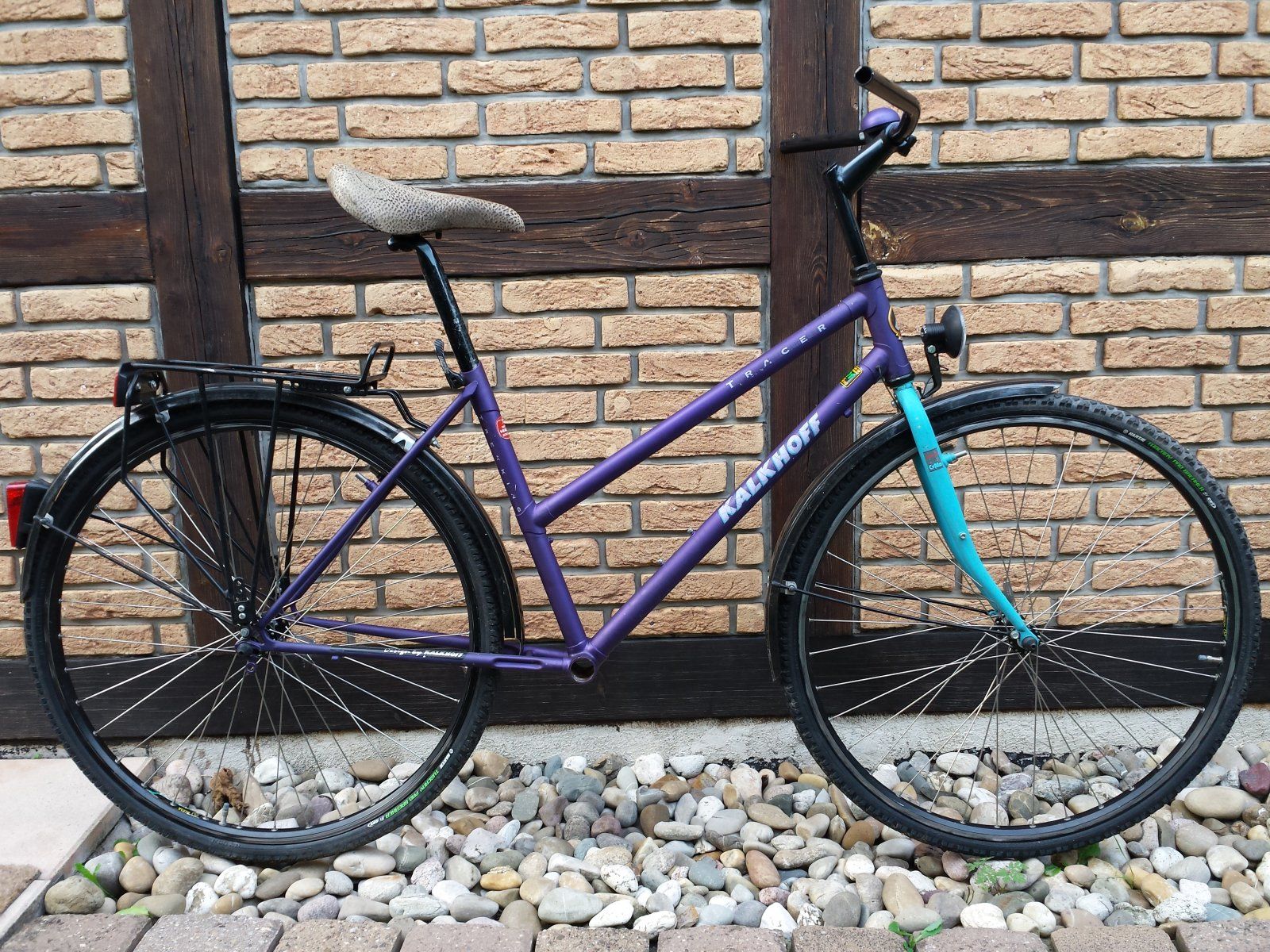

Meinst du sowas ?
  • 28" Kalkhoff Tracer ATB Bj. 1992 / Mj. 1993
  • RH 48cm C-T / OR 56cm (virtuell-horizontal)

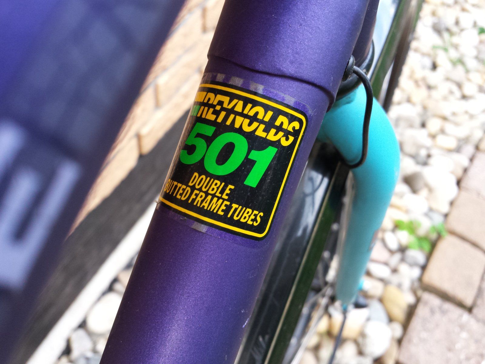

  • Rohrsatz Reynolds 501 double butted, Muffenbauweise mit oversize Rohren, Anbauösen vorne/hinten + Lowrider, Substanz top
  • EBB 100/130mm, SaStü 29.8mm, 1 1/8" Steuerrohr, 68mm BSA Tretlagergehäuse, Reifenfreiheit mit Schutzblechen bis ca. 47mm (abgebildet ist 40mm Trekkingbereifung)
  • Lack lila-seidenmatt mit türkiser Gabel, optisch bis auf vereinzelte Kratzer noch fesch / nicht ausgeblichen, Herstellerlogos leicht entfernbar (Abzieh-Tattoos)
  • Gepäckträger, Leuchten, SKS Schutzbleche und SaStü/Sattel bleiben dran, Vorbau/Lenker wird noch getauscht, Canti-Gegenhalter bei Bedarf vorhanden

Hey, das ist ein toller Rahmen, danke für dein Angebot. Diese Bafang-Laufräder haben 138mm Einbaubreite. Ich glaub, da sie die 130mm doch ein bisschen knapp. Dennoch Vielen Dank!
