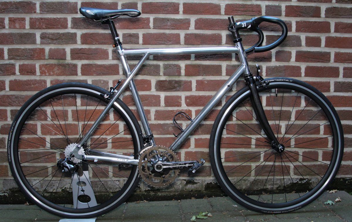

Nichts desto trotz habe ich bereits einiges Montiert. Das Bild ist gestern endstanden, bevor ich den Gabelschaft gekürzt und die Ergopower montiert habe.

sieht cool aus. mit einer nietmutternzange liesse sich das originale flaschenhaltergewinde wahrscheinlich erhalten/retten. die gabel ist chic. den bolzen an der stütze kann man ja gleich gegen einen farblosen tauschen - halb so wild :D
