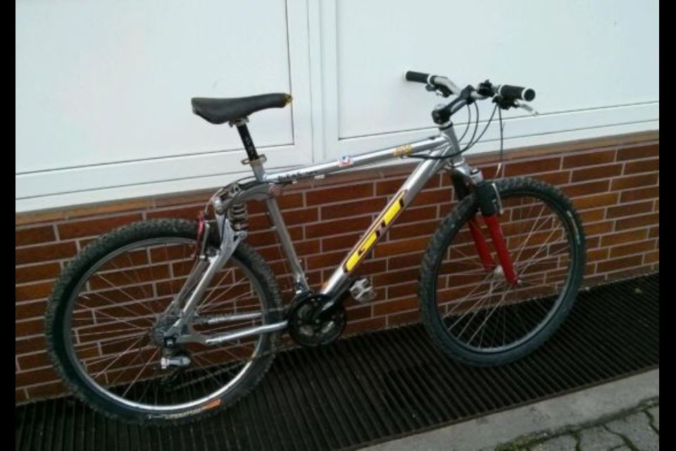

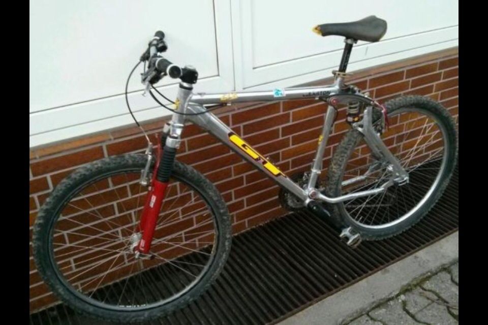

bin neu hier im Forum , hab mich hier gerade angemeldet weil ich ein GT LTS bekomme und mir dazu hier Tipps/Hilfe erhoffe :D:D:D
Zu mir bin 31 Jahr alt , schraube gern Bikes aber überwiegend Fixed Bikes. hab auch schon ein paar Mtbs wieder neu aufgebaut. So nun bin ich zu diesem GT gekommen , ich will mit dem Bike kein hartes Gelände fahren, möchte es nur gern wieder frisch machen und für mich behalten da mir der Rahmen sehr gut gefällt und ich immer schon nen Bezug zu GT hatte.
ich bekomme nur den Rahmen + Gabel , wobei mir diese nicht gefällt da mir das Bike zu schräg steht ... daher würde ich gern wissen was man das so aktuell für Gabeln verbauen könnte ???
und kann man den hinteren Dämpfer neu bekommen oder gegen einen anderen tauschen , gibt es solche noch ???

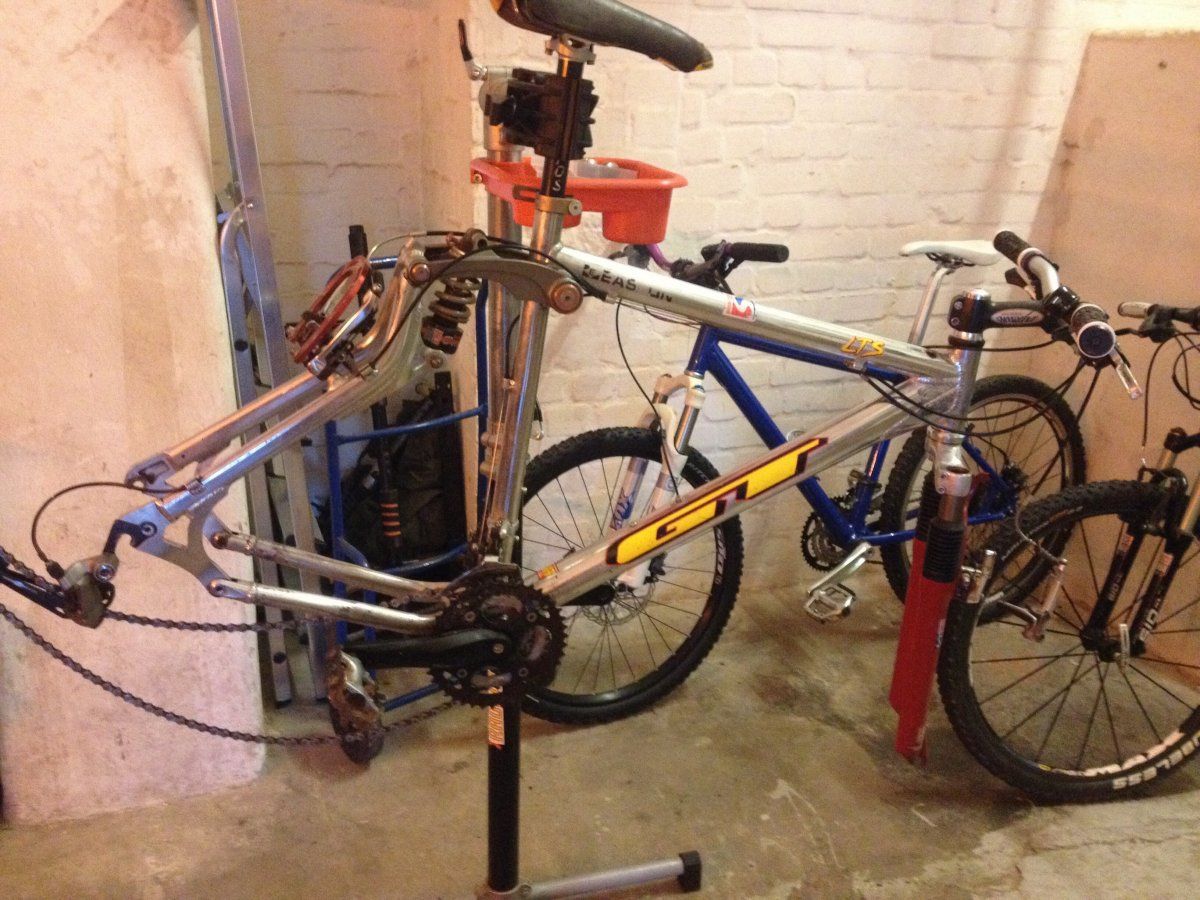

denke das er Mittwoch geliefert wird dann werde ich mir erst mal den Hinterbau zu gemüte führen und schauen wie die lagerung aussieht ...
für ein bisschen Support wäre ich dankbar :daumen:

Re: GT LTS Neuaufbau ...
Hallo hier im GT-Forum,
das LTS ist schon ein gutes Fully. Dämpfer gibt es leider keine neuen mehr. Auf dem Bild ist aber der Super Deluxe eingebaut. Wenn er dicht ist, wird hier aber auch kein Bedarf bestehen. Er hat Zug- und Druckstufenverstellung. Die Gabel sit wirklich etwas heftig. Am besten suchst du dir eine gute gebrauchte mit ca. 80 mm Einbauhöhe. Ich bin ein Fan von der Rockshox Duke. Und nun viel Spaß beim Aufbau.

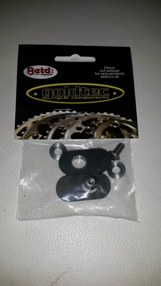

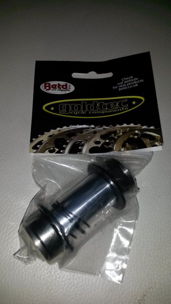

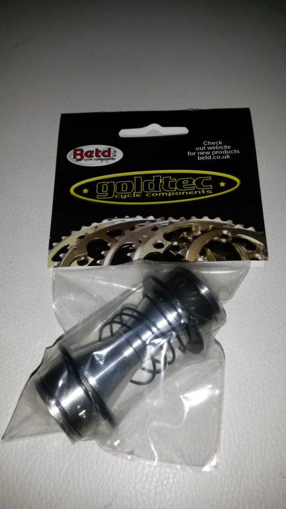

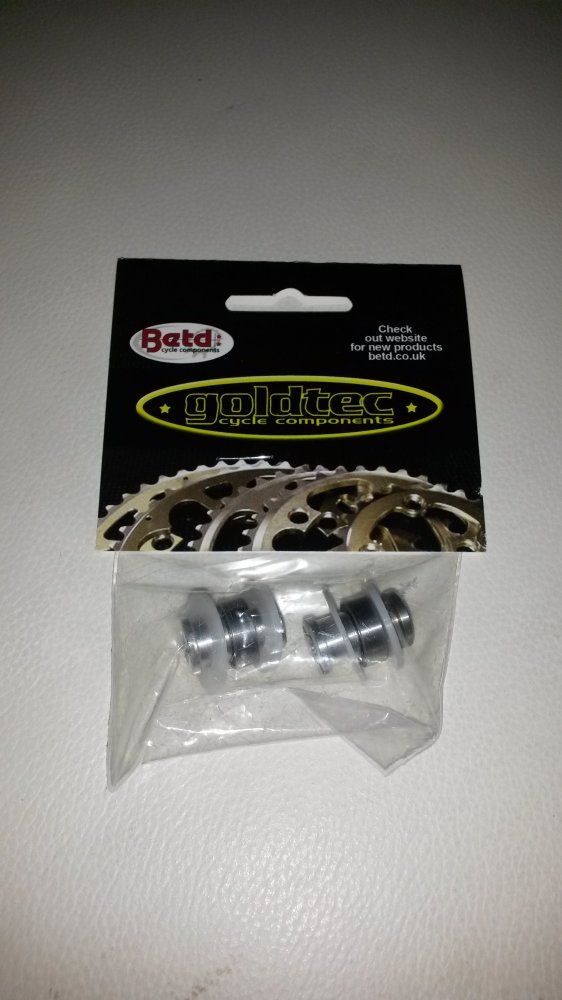

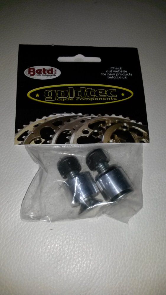

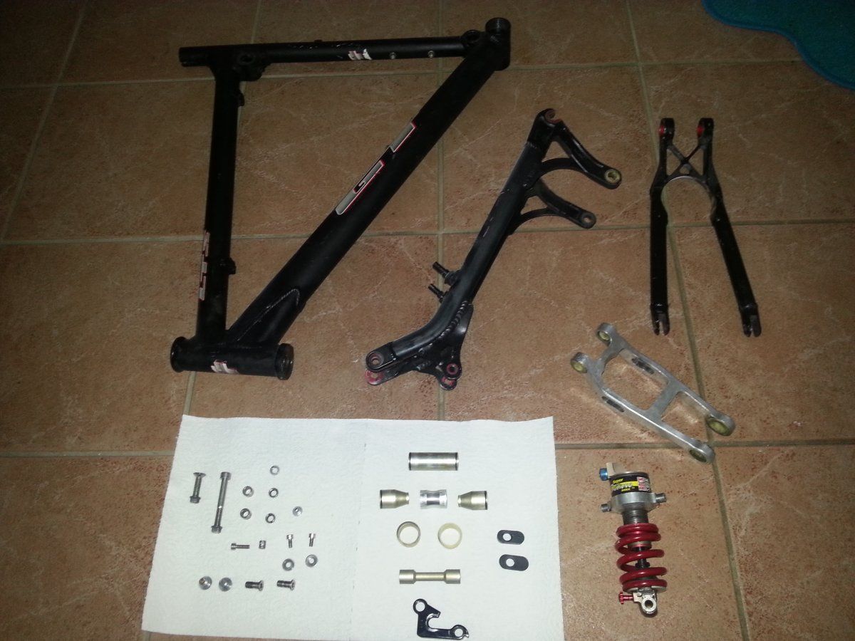

also hier geht es in kleinen Schritten weiter , das Bike ist komplett zerlegt ohne was zu beschädigen , neuer Dämpfer ;-) ist am start, ich hab für ein Vermögen den ganzen Lagersatz neu geordert alles industriegelagert (on the way) ...
dickes projekt hab ich mir da angelacht , aber es wird vollendet ...
kann mir zufällig jemand sagen was für ne Maximale Reifengröße ich da verbauen kann ???
in 2-3 Wochen sollten die Pulverarbeiten erledigt sein , dann geht es daran den Rahmen wieder zusammen zu setzen.

Da treibst du ja richtig Aufwand. Welcher Lagersatz wird denn verbaut? Stöckli oder betd?

der betd Lagersatz , weist du welche Reifengröße ich da maximal rein packen kann ???

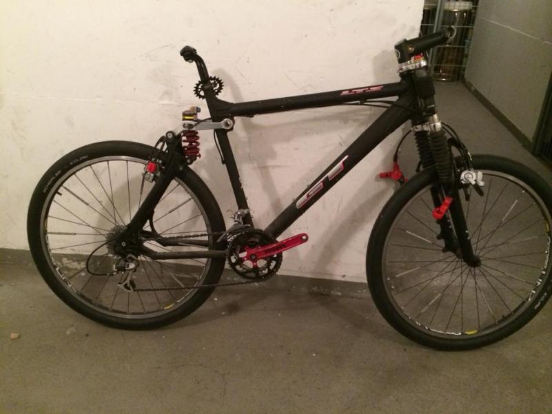

Moin.
Hab mir ein LTS gegönnt.Stöcklilager drin,Dämpfer dicht,Rote und Blaue Federn sowie Elastomere für die Judy waren dabei.Bike hat gebrauchsübliche Kratzer und ist bis auf die häßlichen Kurbeln garnicht so verkehrt.
Hab jedenfalls zu viele Bikes und daher soll es einen neuen Besitzer finden .
FRAGE:
Was kann man für das Bike nehmen?
Schaltung XT (Schaltwerk LX)
SRAM Naben ,Mavic Felgen
Bike wäre auch als Rahmen/Gabel Kit (mit Innenlager und Ritchey Steuerlager abzugeben.
