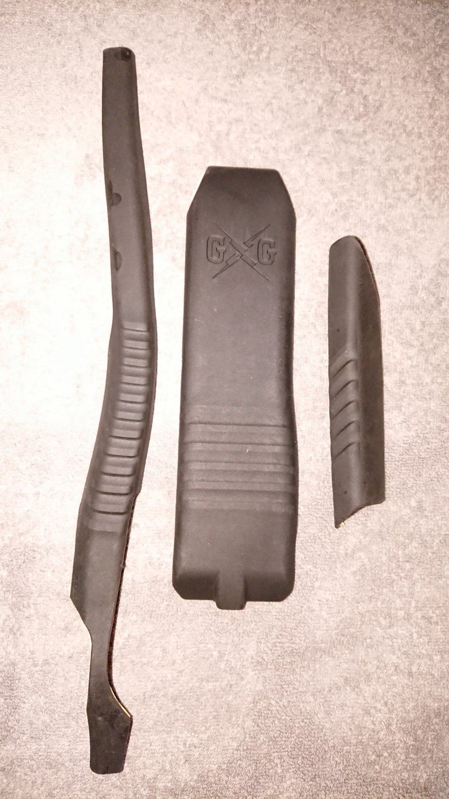

Kann jemand mir bitte sagen, wie breit das Unterrohr bzw die Klebefläche ist?
Ich besorge noch eine Erweiterung für den unterrohrschutz.
5cm ist die Breite vom Unterrohr, an der Unterseite. Mit der Runden Kante, sind es 5,5cm
Der in der Mitte ist der Unterrohrschutz und ist aus ca. 10mm Dickem Hartgummi und lässt sich Schwer durchstoßen mit irgendwas .... 2-3 Felsenkontakte hatte meiner schon und hat ohne Probleme gehalten.
