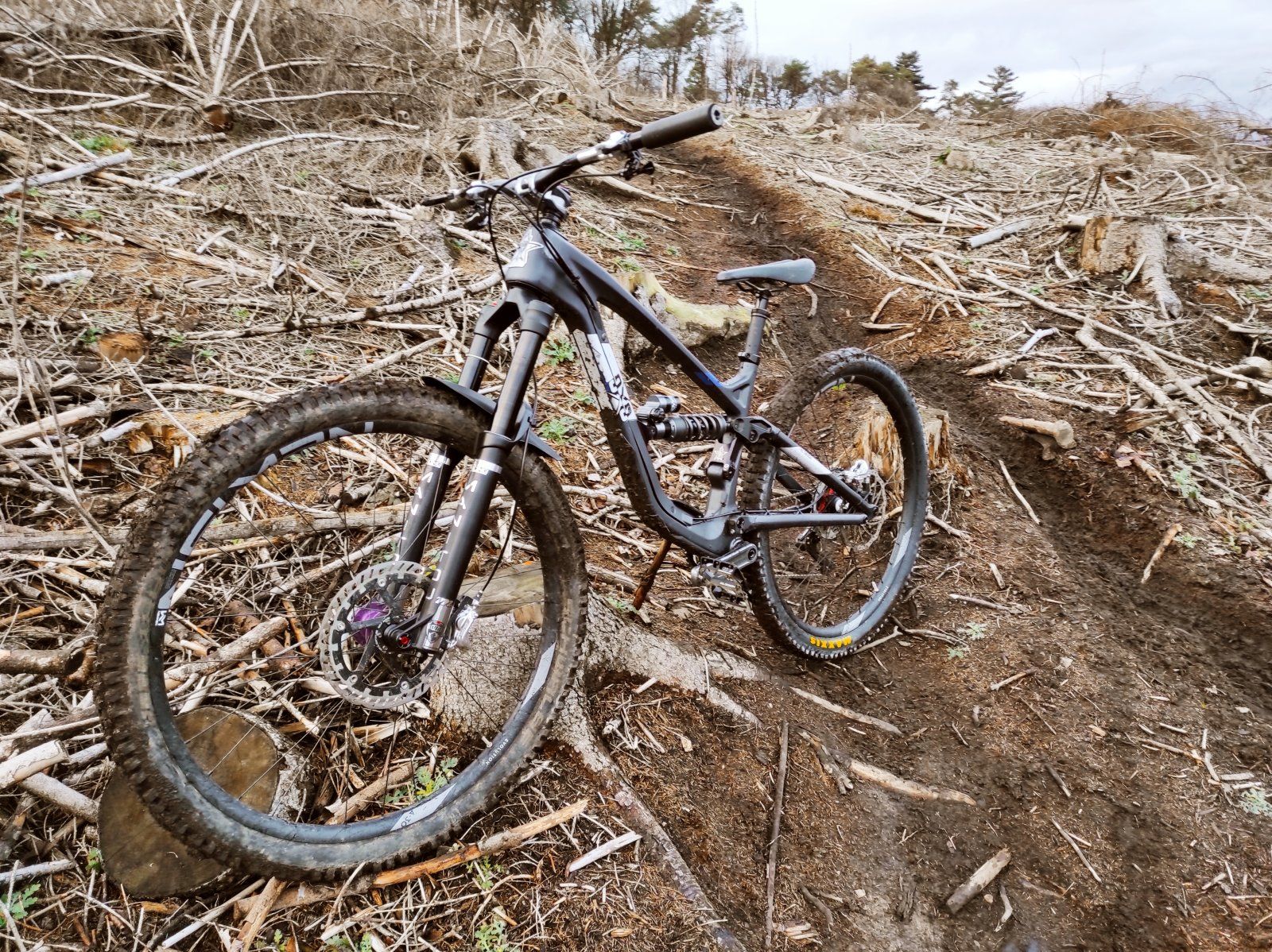

Habs so gebaut und mir gefällt es so zumal ich gar nix mehr höre von der Kette. Jeder hat einen anderen Geschmack und bei mir stand Funktionalität im Vordergrund da ich bei dem GG gesagt habe ich werde beim fahren keinerlei Rücksicht auf Verluste nehmen um zu sehen was es kann. Habe den Rahmen für 2500€ damals gekauft ... mittlerweile kost er ja 4000€ oder so aber selbst das Geld ist sehr gut angeleckt und ich werde mir noch eine Ersatz MTrail zulegen weil 🥰😍😍😍
Jo eben,sagte ja persönlicher Geschmack :bier:
Da hattest du einen super Deal und ich hatte jetzt auch für die Zeiten echt Glück.

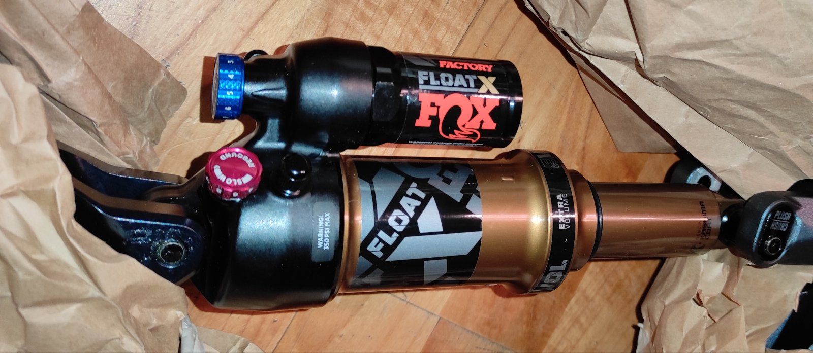

War eines der letzten Rahmen Dämpfer kits bei pedalsbikecare UK im Sale. Die haben wegen eu Imports auch UK Steuer abgezogen. Somit liege ich jetzt inklusive Zoll und einem fox float x 2700 Euro. Korrektur 2554,49 ;-)
Der Dämpfer 210*50 wird inkl Kopie der Rahmenrechnung verkauft und die Pistol sitzstreben auch.
Hoffe,ich bekomme bald die smashstreben von privat
Habe übrigens bisher mehrere Rahmen lackiert und überlege stark,mir den Rahmen in dieser Sandfarbe zu airbrushen.
Da es bisher nur Alu war,muss ich herausfinden welche haltbaren Farben ich benutzen kann,die das Material nicht angreifen. ...und ob Guerilla es überhaupt garantietechnisch erlaubt. :)
Da ich den trail pistol Mode nicht nutze, habe ich nun das sitzstrebenkit UND ODER einen 210*50 (52.5/55mm) Fox Float X kashima zu verkaufen.
Kopie der Fahrradrechnung gebe ich mit. Bei Interesse PN

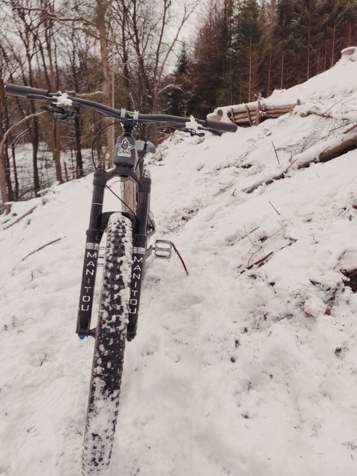

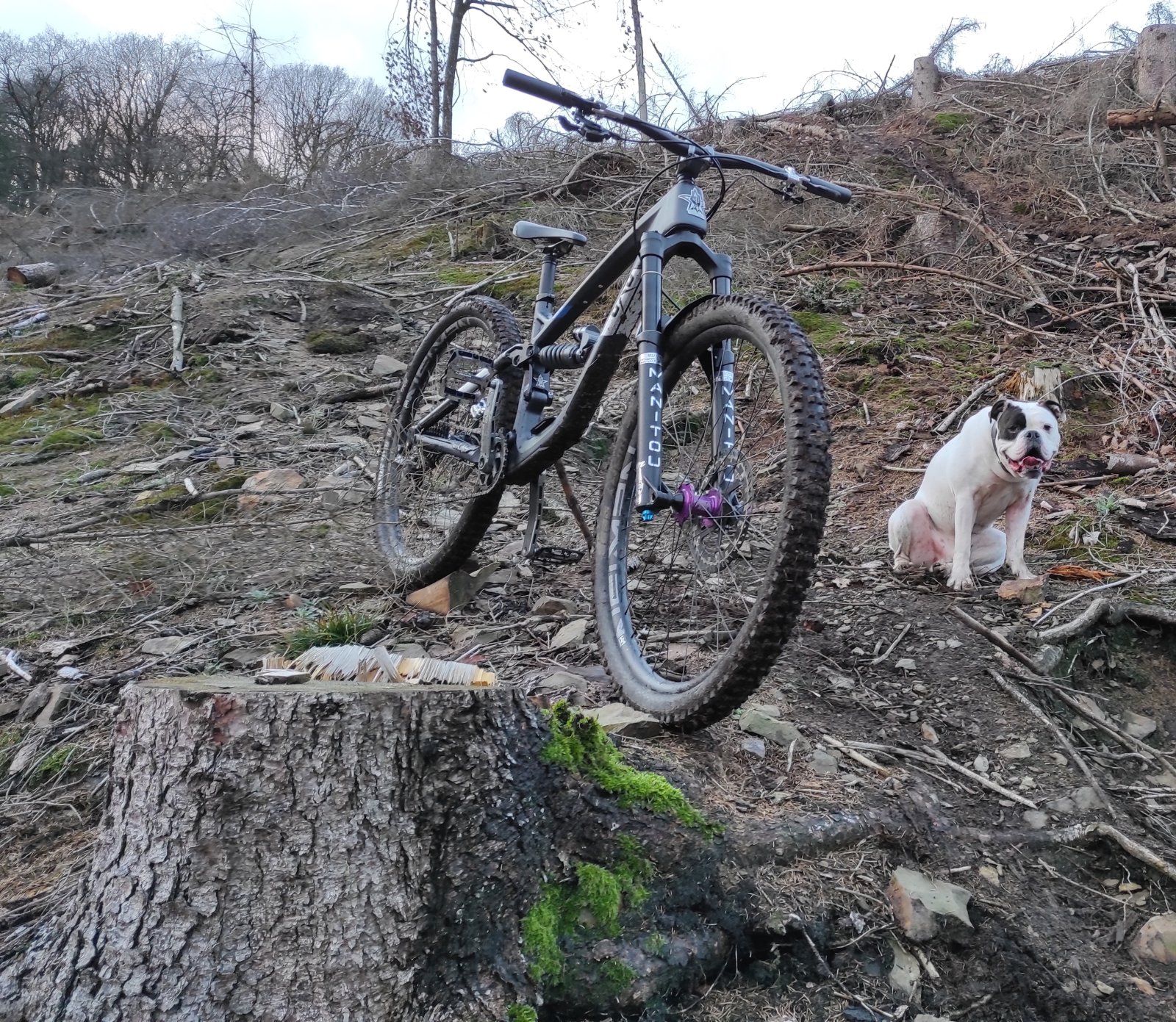

Ist das normal mit der kleinen Lücke und legt sich das wenn die Spannung bei Vorbau- und Gabel Installation angelegt wird?
Verwendet Ihr irgendwelche Schutzfolie und gibt es da eine, die nicht so auffällig ist (klar,sie muss matt transparent sein)?

Die Lücke habe ich auch wenn das Spiel im Steuersatz eingestellt ist. Allerdings haben die Cups einen Gummi ring mit Nut.
Mache zwischen Cups und Rahmen immer bissl Fett (am Gummiring und Nut auch) und dann kommt nur sehr wenig Wasser ins Innere des Rahmens.

Hi Patrick,
Klingt ja abenteuerlich. Sitzen denn Gabel und Steuersatz trotzdem schön fest oder gibt es da oft Probleme mit Spiel?

Hey Patrick ;-)
Also bisher (2752km) habe ich nach längerer Zeit den Steuersatz 1x nachstellen müssen aber sonst nichts..... Allerdings wird mein Bike nach 7 Schlammfahrttagen oder spätestens nach 15 Fahrten zerlegt und alles wieder gereinigt und neu gefettet.
Die Front ist so spielfrei und Stabil das selbst nach ettlichen Stoppies 10m - 20m vom Hometrail heimwärts sogar erst die Gabel Krone der 36-er Fox anfängt mit knacken. Habe sie zu fox geschickt dann gab's eine neu Krone mit Schaft - abgelängt Steuersatz eingestellt ab in den Park und nach dem Tag ballern einen tucken nachgestellt.
Sonst..... stabil, leise, geil 🙏🏼❤️👌🏼 für Perfektionisten gebaut.
Bei mir mit der Schale für 650B, ist da kein Spalt und kein Spiel.
Sonst mal die GG Crew anschreiben, die sin immer sehr Hilfsbereit :daumen:

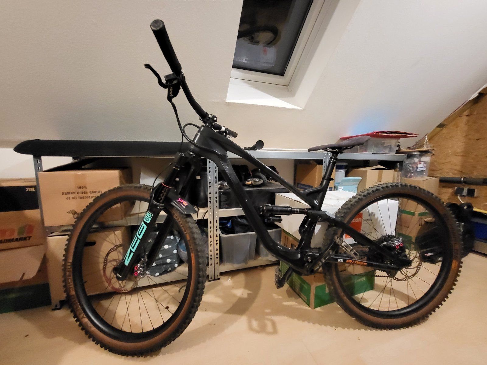

Fertig 😁
Da es sehr matschig ist, kann ich natürlich noch nicht voll losshredden. Beweglicher als mein größeres enduro ist es natürlich. Aber der hinterbau ist im plush Mode mit unter 30 sag und dem supportiven Dämpfer auch noch direkter als das andere Radel. Der Dämpfer war zwar darauf angepasst, aber er passt dem ersten Eindruck nach auch gut in dieses Rad.
Schön geworden ist es jedenfalls.
