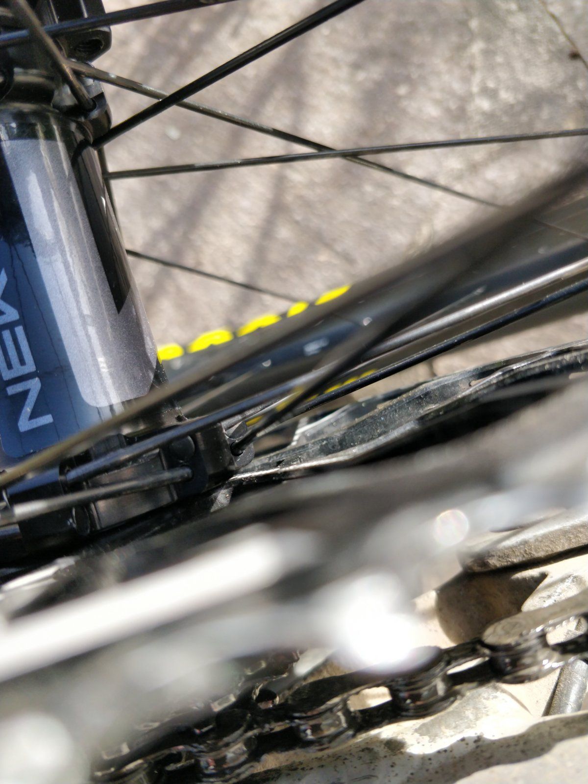

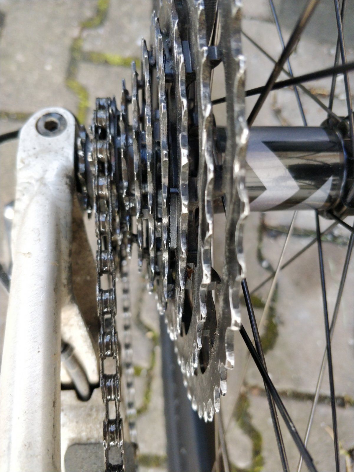

Servus,
gleiches Problem, allerdings scheint die Nabe die Ursache. Achslänge etc. passt. Ist eine Newmen Gen1 mit ethirteen 11fach Kassette. Bei meiner Syntace Nabe passts. Die hat auch ca. 1mm mehr Achse auf der rechten Seite. Bin echt ratlos, was ich da machen soll.
Kann es sein, dass die Syntace Nabe einen XDR Freilaufkörper hat und die Newman nur eine XD Freilaufkörper. Beim Umbau ist dann der Spacer auf der Rückseite der Kassette angepappt und jetzt auf dem XD Freilauf zu viel.
XDR Problem kann man ausschliessen. Eine DT Swiss Nabe passt auch wie die Syntace. Auf Bild 2 sieht man auch wie knapp das grosse Ritzel an der Speichenaufnahme steht. Da ginge kein mm mehr nach links. Bei der Newmen fehlt einfach ca. 1mm zur Endkappe. Der Abstand kleinstes Ritzel aussen bis Endkappe Ende beträgt nur 5 mm. Bei Syntace, DT Swiss sind es min. 6mm.
Hab mal Newmen angeschrieben, mal sehen was die sagen. Den Freilauf hatte ich selber getauscht. Möchte nicht ausschliessen das ich da was über sehen habe.
PS:
Der Abstand grösstes Ritzel zu den Speichenflanschen beträgt 0,4 mm. Das passt also. Weniger geht da nicht sonst schleifts ja, wenn da etwas Dreck hin kommt.
