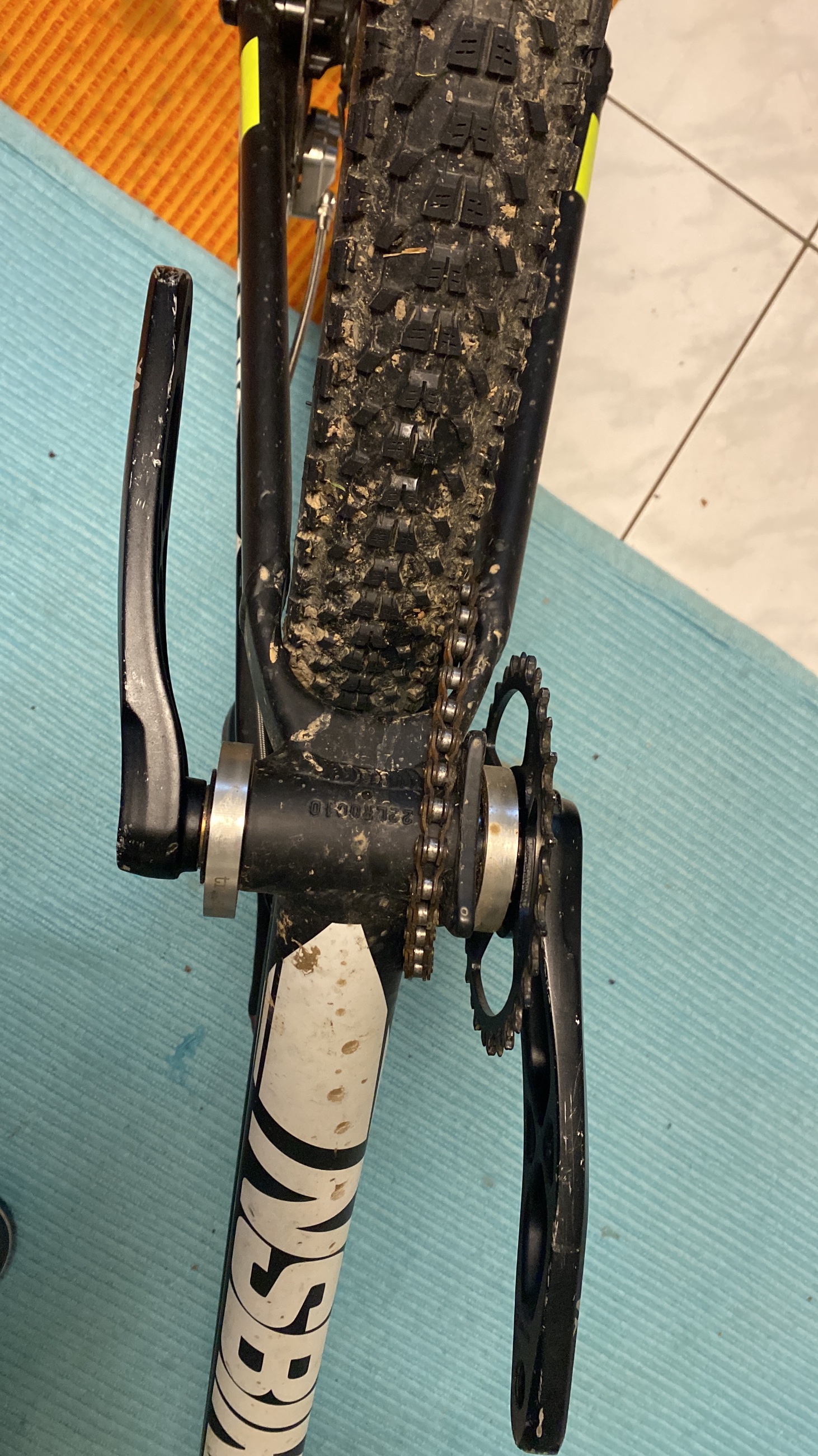

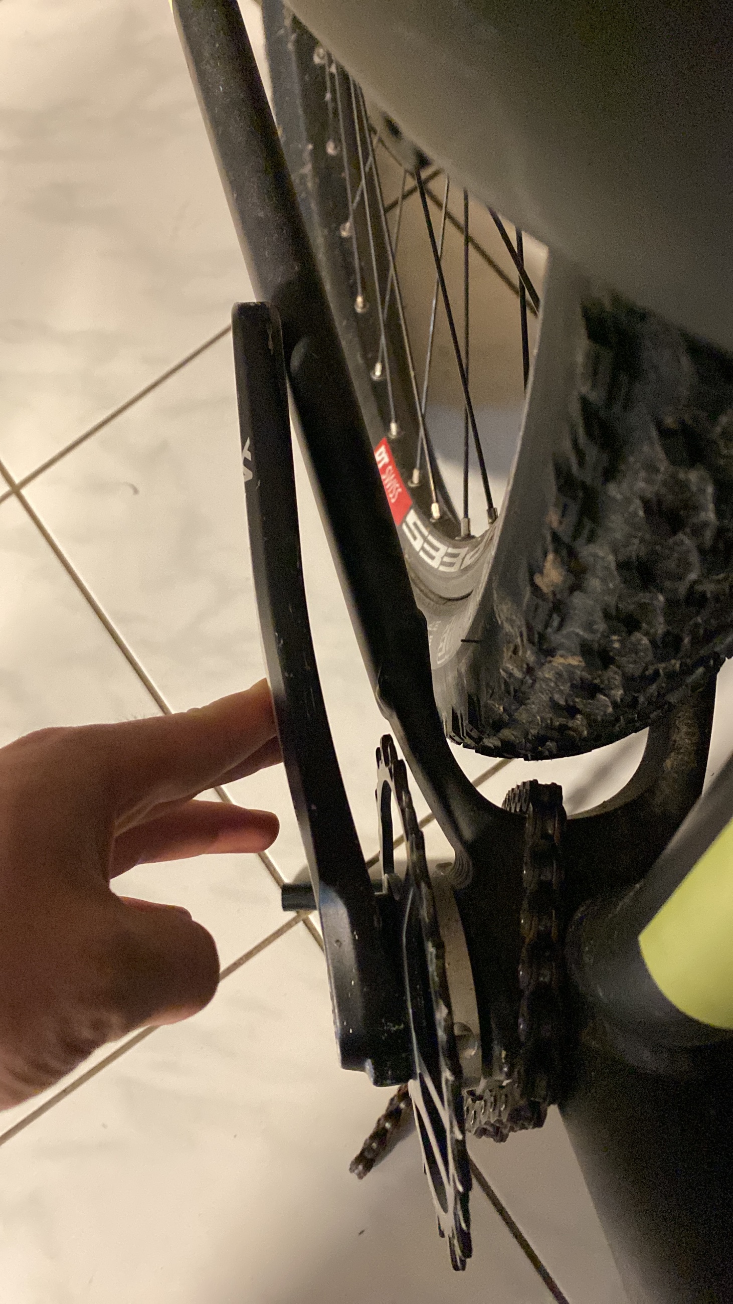

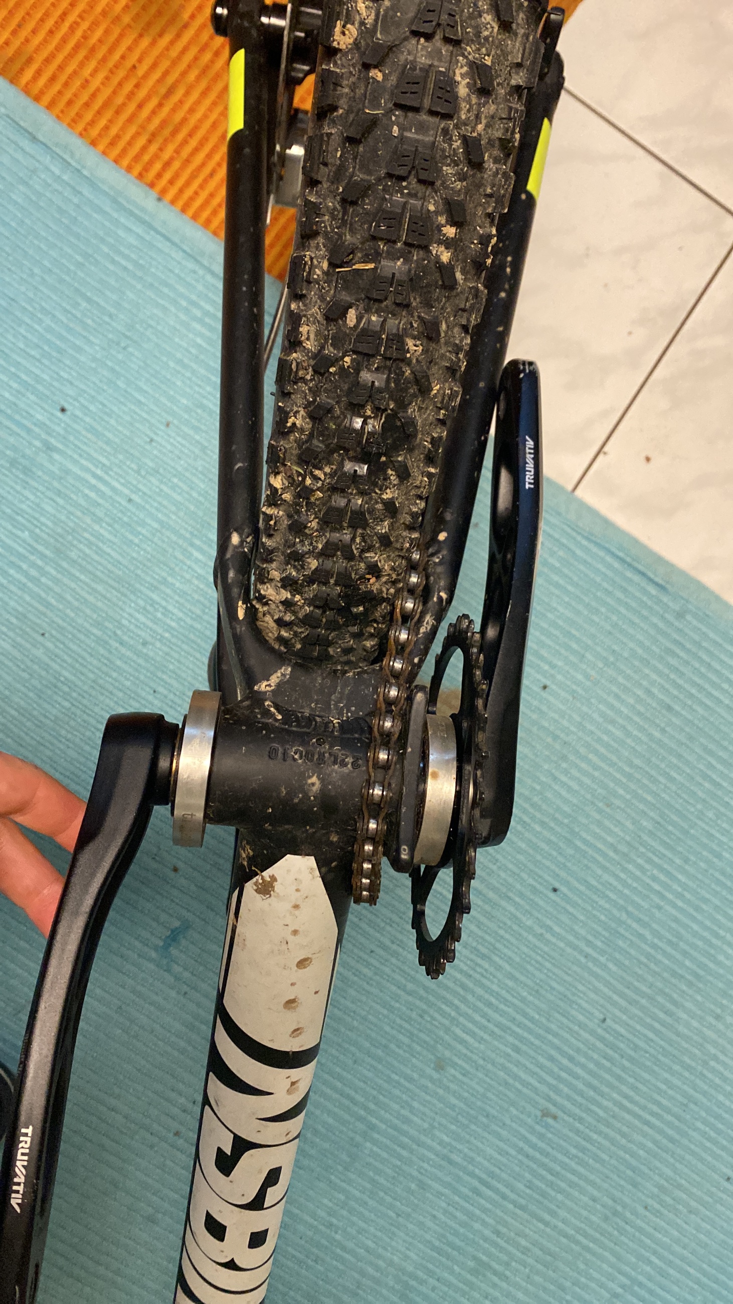

Hallo zusammen, ich hatte an meinem Dirt eine Sram GX GXP Kurbel aus der 11 Fach Gruppe. Diese ist mir kaputt gegangen. Nun hab ich eine truvativ descedant GXP. Achs Länge usw ist gleich. Nur jetzt schlägt der Kurbel Arm gegen die kettenstrebe. Sie sitzt 5-10mm aus der Mitte. Am trettlager habe ich nichts geändert. Dachte das sollte eigentlich Plug and Play sein.
Gibt es da Unterschiede?

Du hast die Kurbel so angeknallt das du sie ins Lager reinzogen hast
Das geht dank 22/24 welle
Der Spalt auf der Kettenblattseite fehlt
Ich habe die Kurbel noch gar nicht richtig angezogen.
der aufnahmewinkel ist jetzt eher so mittelgut... etwas nichtantriebseitenzentriert. mach die kurbel nochmal raus. steck die arme so zusammen, dass beide in die selbe richtung zeigen und halt die alte GX genau so dann dran. dann weißt zumindest mal, ob der q-faktor stimmt
und was hast du denn da für ein lager drin? die beiden silbernen trümmer links und rechts vom innenlagergehäuse sehen nach dem innenlager aus, aber da ist außen keine verzahnung und nix :confused:
Das trettlager ist ein Trickstuff Exzentriker.

Darum mal den Innendurchmesser des linken Lagers messen.
Vielleicht ist da ein GXP Innenlager verbaut, dass links mittels Adapter auf
22mm gebraucht wird und der Adapter fehlt jetzt.
Ja den habe ich. Die Kurbel hat auch kein Spiel sie ist genau so montiert wie die Kurbel davor da lief es auch problemlos.
Ist die ja nicht, Sonst säße die richtig :awesome:
Wenn der Spalt nicht da ist ist sie nicht richtig montiert
Ich bin ja auch lange gxp kurbeln in HT2 lagern gefahren
Daher weiss ich das das gefrickel ist und du deinen spacer entweder falsch verbaut oder gehimmelt hast
Such es dir aus
habe keine spacer verbaut da ich nen exzentrisches trettlager drauf habe aber vielleicht Probier ich es doch mal 2 spacer auf der antriebsseite zu montieren. Wundert mich nur extrem das es mit der alten Kurbel lief.
Das hilft gar nichts. Die Position des linken Lagers gibt bei GXP die Position der Kurbel vor. Wenn du rechts zu viel spacerst, klemmst du nur die Kurbel beim Anziehen der Schraube gegen das Lager und zerstörst es im schlimmsten Fall, aber weiter nach rechts kann die Kurbel dadurch bauartbedingt nicht kommen.
