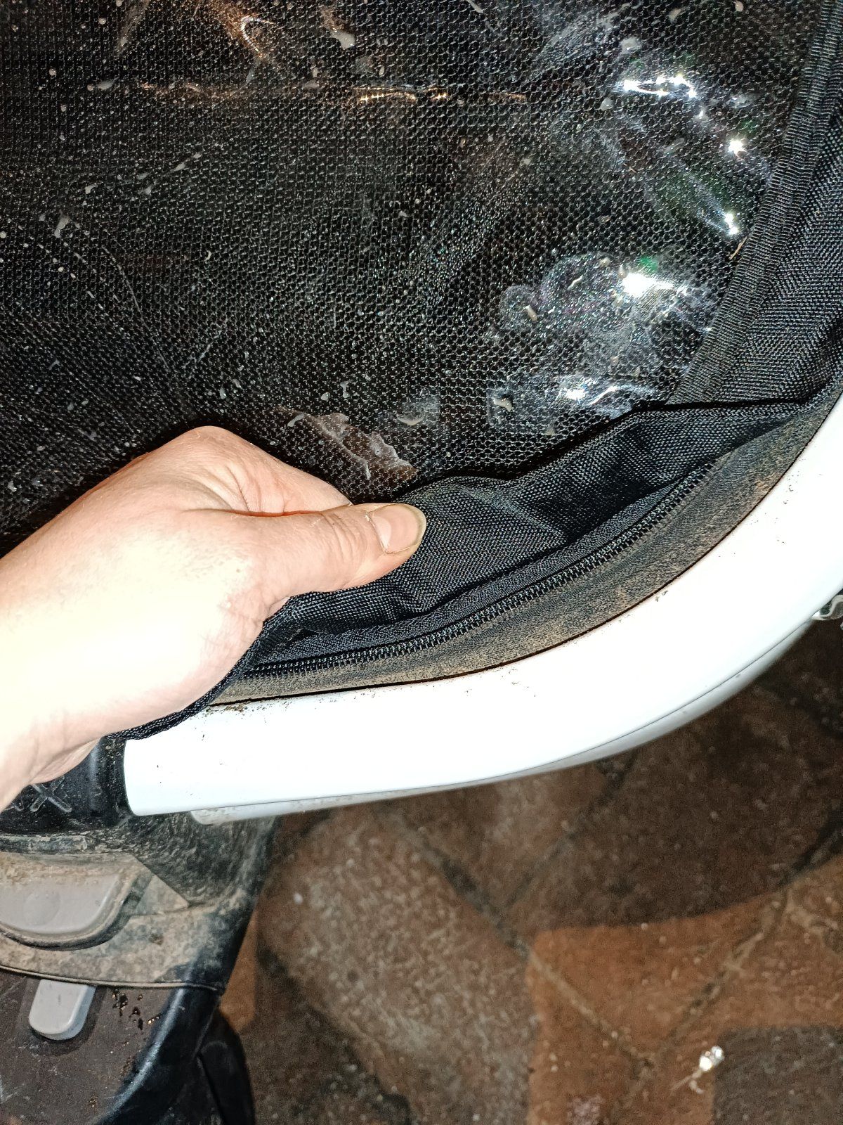

Hey! Sorry, habe mir nicht mehr die Mühe gemacht unseren hamax zu säubern für die Fotos. Bei b.o.c. Osnabrück haben sie direkt gesehen, dass wir wohl "Hamax-Poweruser" sind ;-)
Der Reißverschluss läuft wieder super und macht einen tollen. Wir haben natürlich den Reißverschluss mit dem Part für den äußeren Rahmen bekommen, den wir ggf. auch noch wechseln können. (Hier gerne Hinweise zu Tipps oder Videos)
Richtig cool.

HINWEIS: Ich wusste nicht woran ich an unseren gebraucht gekauften Hamax Outback die Serie, die wir haben erkennen. Ich glaube es ist einer bis 2021?

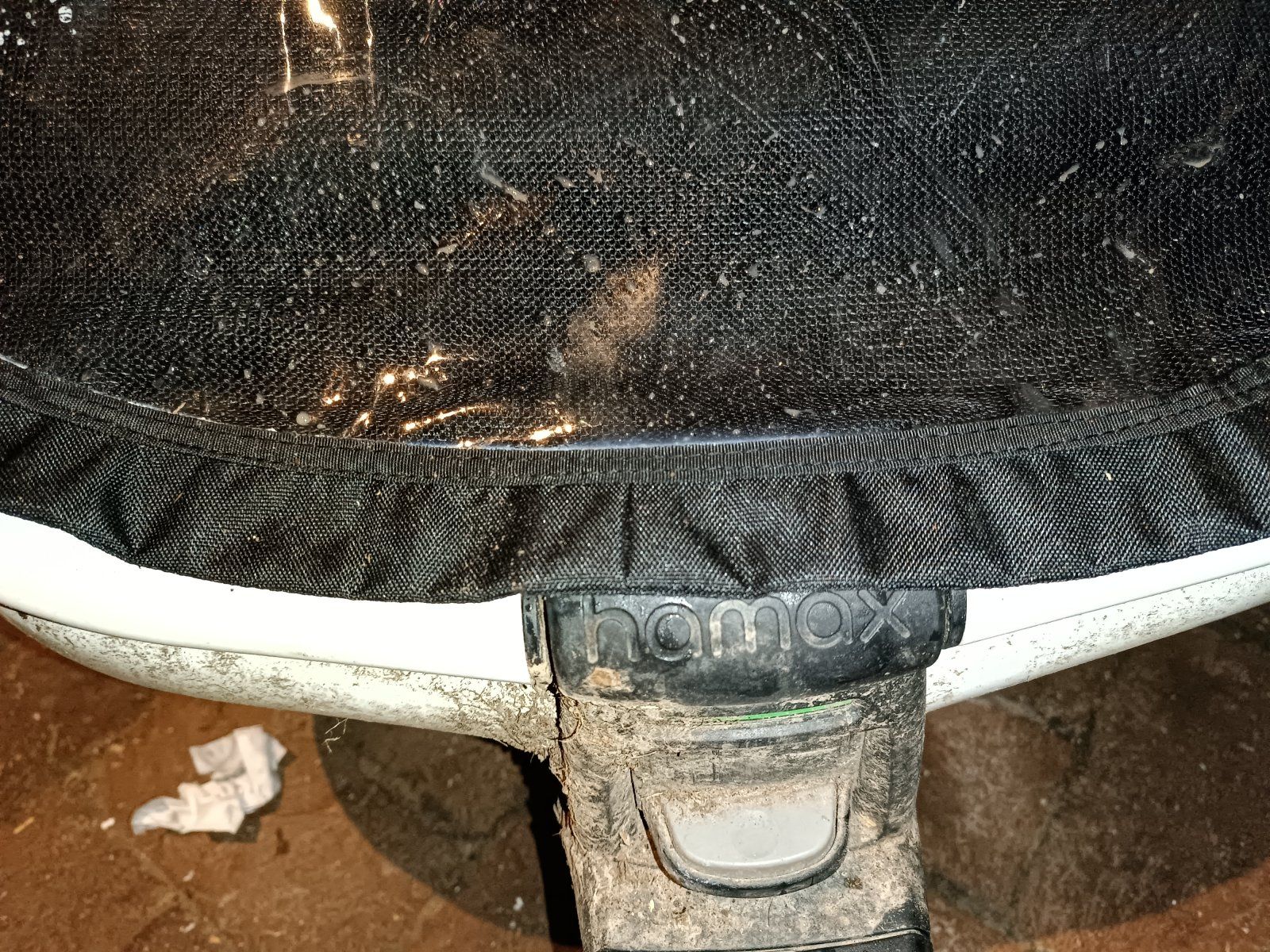

Jedenfalls flutscht der Reißverschluss, eingespannt in den bestehenden außerdem richtig gut. Aber es gibt leicht schräge verwerfung des sonst tollen Schutzes.
Der mitgelieferte Reißverschluss hat wohl ein paar Zähne mehr als bei unserem Modell. Deswegen die Überlegung, gleich auch das mitgelieferte äußere Pendant zu wechseln - aber da muss ich noch schauen, wie viel Aufwand das ist.
Der mitgelieferte Reißverschluss hat wohl ein paar Zähne mehr als bei unserem Modell. Deswegen die Überlegung, gleich auch das mitgelieferte äußere Pendant zu wechseln - aber da muss ich noch schauen, wie viel Aufwand das ist.Anhang anzeigen 1832697
Hallo, wie hast du es geschafft das neue Front Fenster einzusetzen? Wir haben es über Babymarkt erhalten. Haben das 2. Seitenteil vom Reißverschluss entfernt und das Front Fenster an die alten Seitenteile versucht einzuhängen. Passt aber nicht 1:1 und daher schließt der Reißverschluss unten nicht richtig. Wie bekomme ich das 2. neue Seitenteil in den Anhänger? Da ist ja nichts zum Aufschrauben oder so? Und wenig Spielraum zum Einnähen. Wie hast du das neue Verdeck auf den alten Reißverschluss montiert? Danke!
