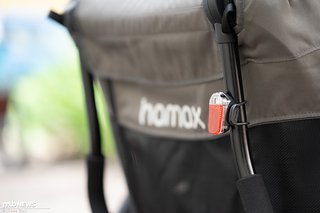

Das Rücklicht gehört zum Lieferumfang.
# Das Rücklicht gehört zum Lieferumfang.

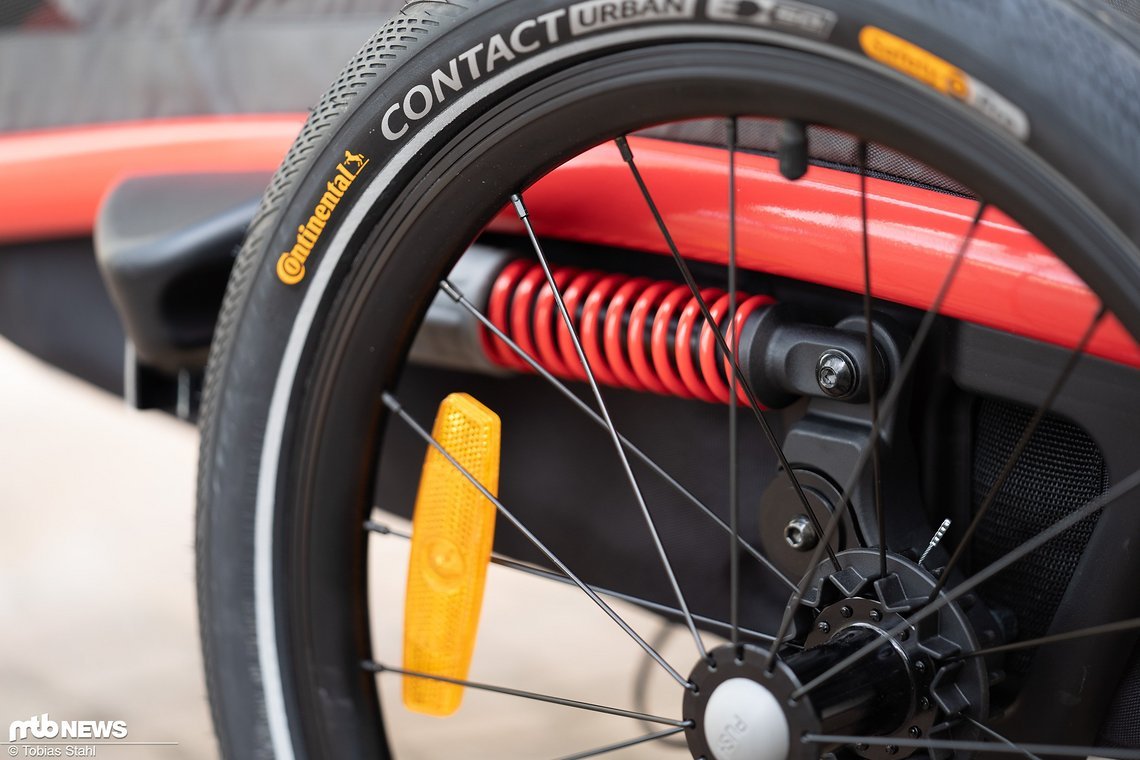

Reifen & Buggy-Rad
20″-Laufräder sind am Kinderanhänger das Format der Wahl und Hamax verbaut hier hochwertige, e-Bike-taugliche und damit Schwerlast-fähige Continental Contact Urban-Reifen. Diese verfügen selbstverständlich über einen seitlichen Reflektorstreifen. Außerdem sind sie mit 2,0″-Breite relativ großvolumig dimensioniert, was der Dämpfung und damit dem Fahrkomfort hilft.
Anders sieht es beim Buggy-Rad aus. Hier setzt Hamax auf ein einzelnes Rad vorne in der Mitte, das aus relativ hartem Gummi hergestellt wird und vergleichsweise klein ausfällt. Auf glatten Untergründen rollt der Anhänger so geräuschlos und leichtgängig, doch wenn der Untergrund rauer wird, fängt das Klappern und Springen an.
Wer also viel auf gröberem Teer oder gar Schotter schieben möchte, der solle sich dringend die Anschaffung des optionalen, größeren und luftgefüllten Jogger-Rades überlegen.
20" große Hinterräder sind der Standard
# 20" große Hinterräder sind der Standard – Reflektorstreifen und zusätzliche Katzenaugen sorgen für bestmögliche Sichtbarkeit in der Nacht.
Hochwertig: Als Reifen kommen Continental Contact Urban in der robusten E-Bike-Ausführung zum Einsatz
# Hochwertig: Als Reifen kommen Continental Contact Urban in der robusten E-Bike-Ausführung zum Einsatz – hier kann keiner der Wettbewerber mithalten.

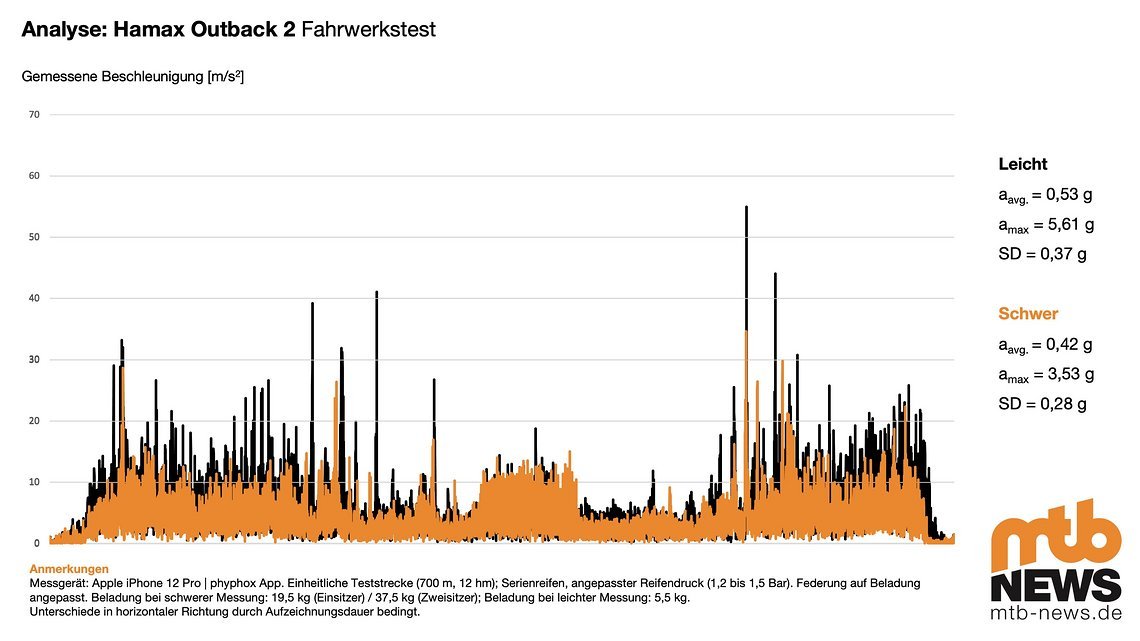

Fahrwerk: Federung & Dämpfung
Um Schwingungen und Schläge vom Rahmen des Hamax Outback 2 fernzuhalten, ist die Hinterachse gefedert ausgeführt. Hierzu sind flach unter der Kabine zwei Stahlfedern montiert, die über einen kurzen Hebel von der Achse angesteuert werden. Die linke und rechte Seite sind dabei als Einzelradaufhängungen konzipiert, sodass jedes Rad unabhängig vom jeweils anderen federn kann. Ob im Inneren des Federbeins auch eine Dämpfung arbeitet, ist von außen nicht zu erkennen. Hier müssen wir auf die Fahrversuche in der Praxis warten.
Klar erkennbar ist hingegen, wie die Federrate an verschiedene Beladungszustände angepasst werden kann. Über eine profilierte Kunststoffhülse kann die Vorspannung der Feder erhöht werden, wodurch die Federrate steigt. Kleine Piktogramme und eine angedeutete Skala mit länger werdenden Balken helfen technisch weniger bewanderten Nutzer*innen dabei, die richtige Einstellung vorzunehmen.
Passend zum Rahmen sind die Federn rot lackiert und schimmern hinter den Laufrädern hervor. So entsteht fast der Eindruck von einem echten Sportfahrwerk. Doch was kann das Set-up in der Praxis? Unsere Testfahrten liefern ein überzeugendes Ergebnis, auch wenn eine Dämpfung nicht zu erkennen ist.
Bei der Federung setzt Hamax im Outback 2 auf Spiralfedern mit Einzelradaufhängung.
# Bei der Federung setzt Hamax im Outback 2 auf Spiralfedern mit Einzelradaufhängung.
Die Federvorspannung kann über die grauen Hülsen verstellt werden
# Die Federvorspannung kann über die grauen Hülsen verstellt werden – kleine Piktogramme darunter helfen bei der Orientierung.
Im leicht beladenen Zustand haben wir maximale Beschleunigungen von 5,61 g gemessen, wobei der Mittelwert bei 0,53 g liegt. Deutlich besser arbeitet die Federung bei voller Beladung. Hier sinkt der Mittelwert auf 0,42 g, während die Spitzen drastisch reduziert werden. Nur mehr 3,53 g verzeichnen wir am Kopf unserer kleinen Maxine – ein sehr guter Wert im Vergleich zum Wettbewerb. Das hohe Eigengewicht, die guten Reifen und die wirkungsvolle Federung (wenn auch ohne Dämpfung) hinterlassen hier einen guten Eindruck.
Ebenfalls einen guten Job macht die Kupplung. Hamax setzt auf eine gerade angebundene Kupplung, die ohne Gummielemente auskommt. Stattdessen kontrolliert eine Spiralfeder in der Deichsel die Relativbewegungen zwischen Fahrrad und Anhänger. Im Wiegetritt – der härtesten Prüfung für die Kupplungen – bleibt der Outback 2 so weitestgehend ruhig und zeigt nur etwas mehr als 1,1 g mittlere Beschleunigung. Und das sowohl bei maximaler als auch minimaler Beladung.
Für die Anbindung ans Mountainbike bietet Hamax genau eine Steckachse an. Das macht die Qual der Wahl denkbar leicht – möglich machen das drei verschiedene Gewindeaufsätze (1,0 / 1,5 / 1,75 mm) sowie vier verschiedene Adapter zur Einstellung der Achslänge. So passt die Achse zu Rahmen mit 142 und 148 mm Ausfallenden (Boost). Praktisch ist: Die von Hamax bei der Kupplung verwendete Trägerplatte ist mit allen konventionellen Steckachsen der Wettbewerber kompatibel. So kann im Zweifelsfall eine passende Achse gefunden – oder auch eine günstigere ausgewählt werden.
Ergebnis Fahrwerkstest Hamax Outback 2
# Ergebnis Fahrwerkstest Hamax Outback 2 – Masse hilft und so schlägt sich das einfache Stahlfederfahrwerk ohne Zugstufe gut. Die Kupplung weiß ebenfalls zu überzeugen und verhindert wirkungsvoll Resonanzschwingungen im Wiegetritt. Nur bei leichter Beladung kommen wenige größere Schläge durch.

Auch bei voller Beladung zeigt sich der Hamax Outback 2 in der Fahrdynamik souverän
# Auch bei voller Beladung zeigt sich der Hamax Outback 2 in der Fahrdynamik souverän – seine Federung profitiert klar von der Zuladung und neigt so trotz fehlender Dämpfung nicht zum Aufschaukeln.

  1. Hallo zusammen,
    wie sind denn die Erfahrungen beim Hamax Outback mit anderen Reifen? Macht es einen Unterschied, wenn man auf gute Reifen wechselt bzw. welche sind empfehlenswert?
    Vielen Dank

  3. Hallo zusammen,
    Vielen Dank
    Welchen Effekt erhoffst du dir denn von anderen Reifen?
    Wir haben den Hamax (Breeze) mit Babywanne als Kinderwagen genutzt (so ca. ab der 8.-10. Woche) und haben die Reifen gegen Schwalbe Smart Sam (weil günstig) in 20x2.35" getauscht. Mit wenig Luftdruck (ca. 1 bar) rollt das Ding in Verbindung mit dem Joggerrad wie eine Sänfte über Schotterwege oder leichte Trails.
    Wir haben uns für den Stollenreifen entschieden, um auf Waldwegen mit Hangneigung und im Winter auf Schnee mehr Seitentraktion und Bremskraft zu haben. Tatsächlich kommt man damit (kontrolliert) über beachtlich steile off-camber Trails. Durch die dünne Karkasse geht aber jeder Brombeerdorn direkt in den Schlauch.
    Rein für den Anhängerbetrieb würde ich eher auf einen großvolumigen Reifen mit weniger Stollen setzen - allein schon, weil er weniger Dreck ansammelt.
  4. Ich erhoffe mir mehr Komfort für das Kind. Streckenprofil wird Fahrradwege, Feldwege, selten unebene Feldwege.
  5. Bee Tire Speedster 2,35, 60 mm breit und deutlich komfortabeler. Druck so 0,6,-0,8 Bar.👍
