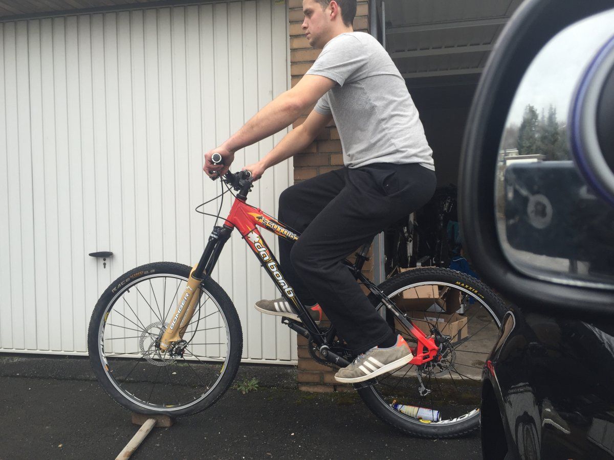

Optimal wäre ein Bild von der Seite und eins von vorne, während du den Lenker und die Bremshebel greifst.

Entschuldigt bitte das später schreiben. Bin einfach zu nix gekommen. Konnte heute auch nur bedingt ausprobieren da ich leider einen Platten habe. Also im Sitzen habe ich glaube ich die richtige Position da ich den Sattel etwas zu weit nach vorne hatte.
Problem ist eigentlich auch eher im stehen mit den Schmerzen in der Handfläche. Mein Lenker ist 67,5 cm breit. Vllt ist das zu wenig? Bin schon recht breit von der Schulter.
Hier mal Fotos. Leider nur bedingt gut gelungen hoffe das reicht so.

Kommt mir bissl zu klein für dich vor(also das Bike )Aber wenn du dich wohlfühlst vom Rücken und von den Knien her dann passts. Ein Breiter Lenker hatte bei mir damals geholfen. Und dickere Griffe.
Ja, ein breiter Lenker ist da ein Muss, min. 720 mm, ich würde sogar breiter empfehlen. Achte wegen den Händen wie gesagt darauf, dass Du die Last auf den Beinen hast und der Lenker lastenfrei ist (heavy legs, light arms) ;)
Das bike sieht schon sehr klein aus für dich. Außerdem versuche mal deine Kniescheibe genau über das Pedal zu bekommen. (Sattel etwas weiter nach hinten schieben)... am besten mit einem Pendel....
Ich würde noch die Bremshebel etwas weiter noch oben drehen, aber das ist ja alles Geschmackssache. Aber durch den steilen Winkel nach unten, musst du deine Hände recht weit nach vorne drehen.
Bin selbst kein Experte, von dem her sind das nur Sachen die ich mal versuchen würde. (möchte keine Diskussion starten)
Ich selbst habe Griffe gekauft welche an den Seiten etwas größer werden um das Gewicht anders zu verlagern (bei mir hat es geholfen!!)

Die Hebel müssen so weit runter sonst fühlt es sich komisch an. Letztes Wochenende 2 Stunden probiert ändert finde sie auch sehr steil.
Ich habe mir heute nen 780mm lenker drauf gehauen. Viel besser. Halbe Stunde gespielt und keinerlei schmerzen bisher. Morgen fahre ich trails und werde berichten.
