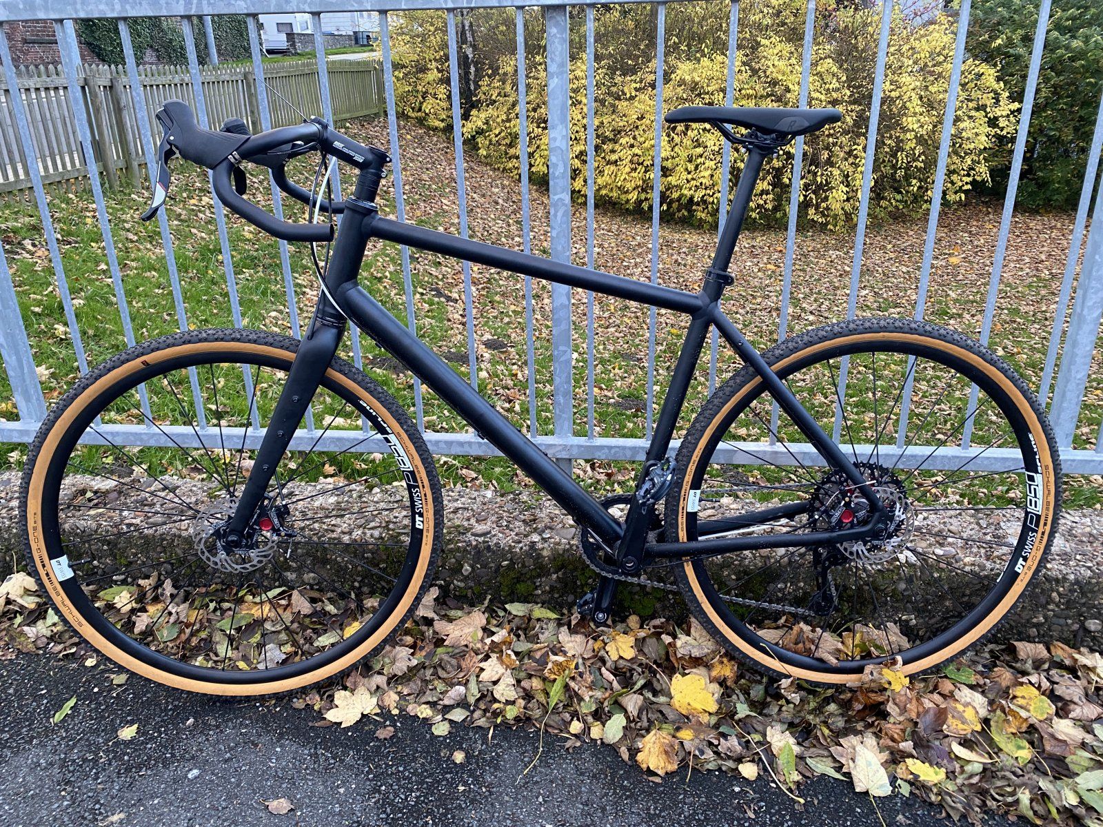

Der Vollständigkeit halber hier auch noch das Endresultat:
Ein paar Kleinigkeiten fehlen noch:
  • Gabelschaft nochmal ein wenig mehr kürzen
  • Lenkerposition endgültig abstimmen
  • Lenkerband umwickeln

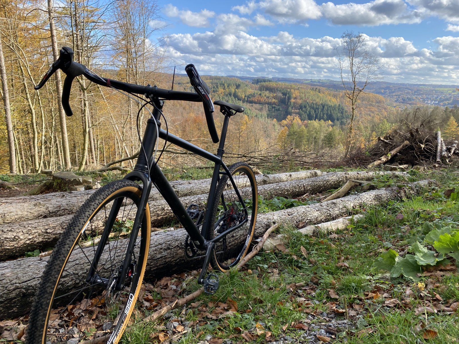

Aber ansonsten hat das Ding auf der kurzen Jungfernfahrt heute schon echt Spaß gemacht. Bin auch erstaunt, wie gut dann doch die Schaltung (bisher) funktioniert.
Was ich jedoch schnell austauschen werde sind die Bremsen. Zwar zunächst das Einbremsen ein wenig abwarten. Aber wenn dadurch keine deutliche Verbesserung kommt, dann werden die getauscht.
Naja, und die weiße Schaltzugaussenhülle wird bei Zeiten auch durch schwarz ersetzt. Aber da es auch an anderer Stelle weiße Highlights gibt, hat das absolut keine Prio.
