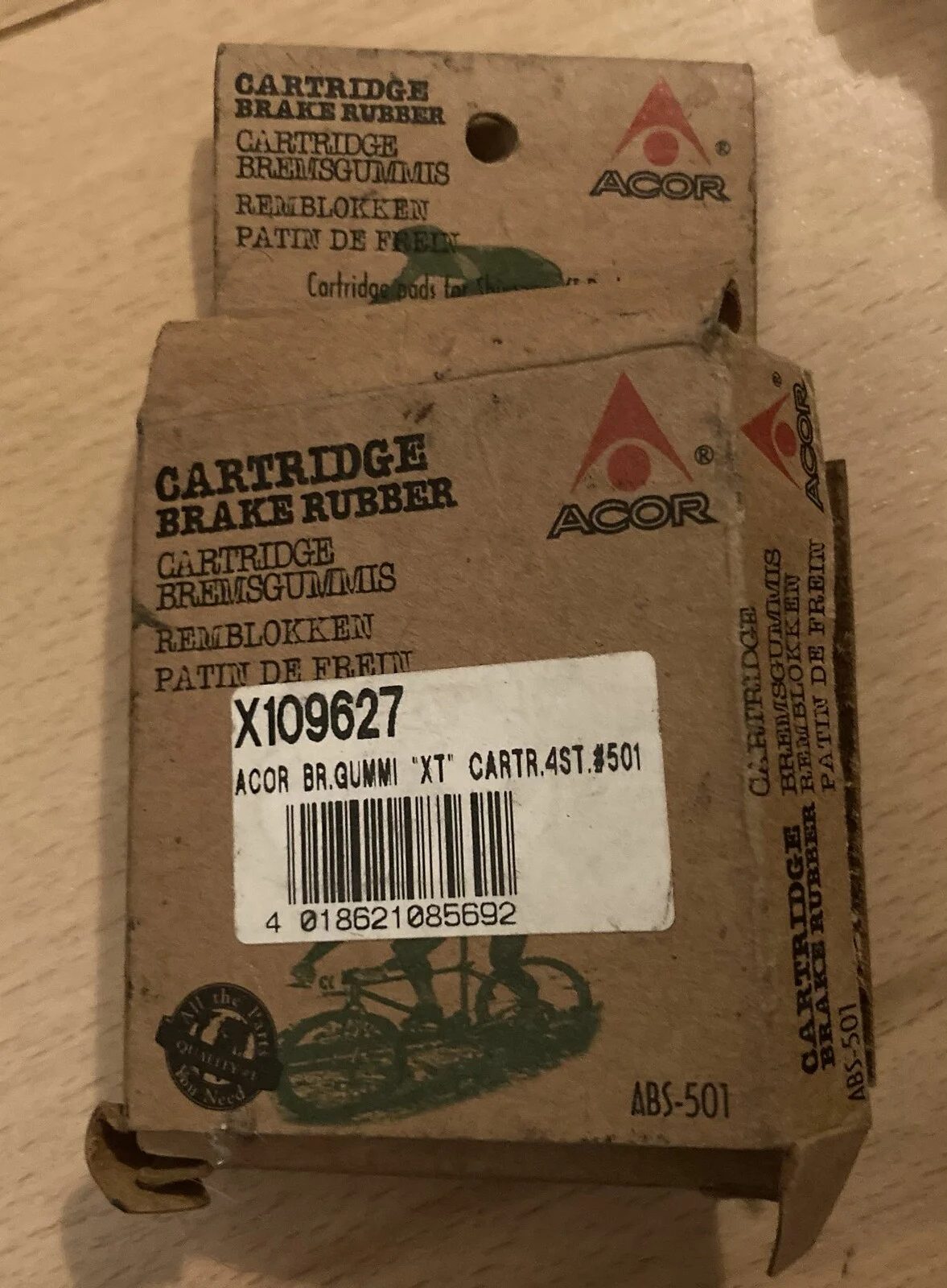

No-name, letztes Jahr gekauft, zu spät gemerkt, dass das keine Rennrad-Catridge-Beläge sind. Habe die mal entlang der Kontour auf mm-Papier unsauber abgezeichnet. Sollte jemand die mit den XTR M910 oder XT M737 Catridges vergleichen können, würde ich mich freuen.
