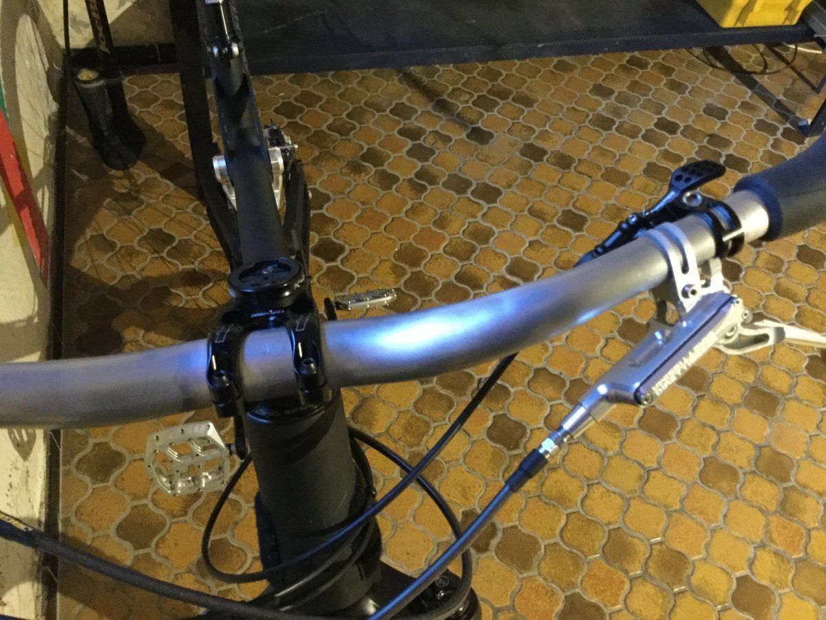

Ich hatte so einen auch mal in der Hand. Dünner Lack, schiefe Decals und eine offenbar nicht vorhandene Konifizierung sind dem Preis nicht angemessen. Verlangen tun sie ihn trotzdem, und können das wohl, weil es fast keine Konkurrenz gibt.
