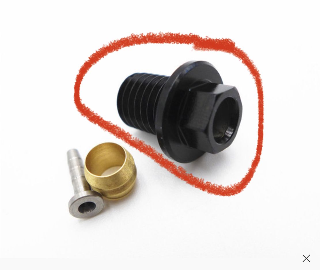

hat jemand im Gebiet Kreuzberg zufällig
zwei von den oben abgebildeten Überwurfschrauben für Shimano Bremsleitungen an GRX Schalt-/Bremshebeln? (Falschannahme: XTR bzw. MTB Hülse passte leider nicht.)
würde gern heute Abend oder morgen fertig bauen und wie es aussieht haben GRX Teile recht lange Vorlaufzeiten.
