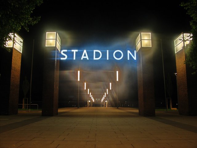

Na dann will ich auch mal meine Vorgehensweise vortragen:
Kamera auf ein stabiles Stativ, Blende 8 oder 11 und Iso 100 sind meine Standarteinstellungen.
Spiegelvorauslösung und Selbstauslöser, so spare ich mir das mitschleppen des Kabelauslösers ( die Kamera muß man ja sowieso bei jedem Bild anfassen)
Meine 1. Aufnahme mache ich mit 30 sek, das wird das hellste Bild, dann
15 - 8 - 4 - 2 sek.
Ich mache RAW und JPG parallel, sollte alles passen rühre ich die RAWs aber nicht an.
Das Programm Image Stacker ( freeware) ist klasse und schnell, sollte das Endergebnis zu hell oder dunkel wirken läßt man einfach die 30 oder 2 sek. Aufnahme weg.
Während der 30 und 15 sek. sind viele Leute über die Brücke gelaufen die aber nicht sichtbar werden.
Der Vollmond ist aus dem Bild rausgestempelt, war aber sehr nützlich um noch die Schleierwolken zu beleuchten.
Als letztes noch ein wenig Photomatix drüber ( bringt noch mehr Zeichnung ins Gemäuer und diesen leicht düsteren flair)
Farbsättigung extrem verringert.
Fertig.

Hab ich doch geschrieben " Vollmond " und der ist rausgestempelt weil er sich natürlich während der 5 Bilder zu weit bewegt hat um noch gut auszusehen.
Am besten macht man solche Fotos zur "blauen Stunde" aber hier war gerade Lichtwoche in Hannover und nur eines von vielen fotografierten Objekten.
