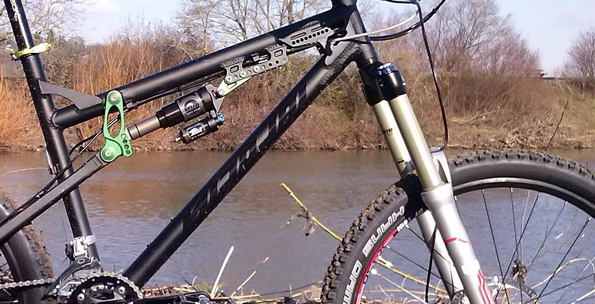

Hallo Stormrider,
das kommt auf den Umlenkhebel an. Ist der Air-Hebel verbaut, geht nur ein 200/57 oder 190/50 Dämpfer.
Dieser Hebel stellt nämlich bereits bei der kleinsten Übersetzung 160mm Fedrweg zur Verfügung (bei 57mm Hub)
Beim "normalen" ULH funktioniert auch ein Dämpfer mit 63mm Hub.
Technisch funktionieren alle möglichen Kombinationen. Funktional machen aber nicht alle Sinn, da u.U. die Geometrie sehr speziell wird.
Ich empfehle für das Helius FR 07 eine Konfiguration mit max. 160mm Federweg am Heck. Das Ganze so einrichten, daß bei max. Einfederung das Sitzrohr gerade berührt wird. Dabei eher flach bauende Reifen wie Minion 2,5" vewenden.
An der Front Winkelsteuersatz (-1°) und 160mm Federweg.
So ensteht eine Geomtrie die up to date ist.
Gruß, Uwe
dieser Umlenkhebel ist verbaut. Theoretisch müsste doch ein 222er mit 57er Hub passen.
