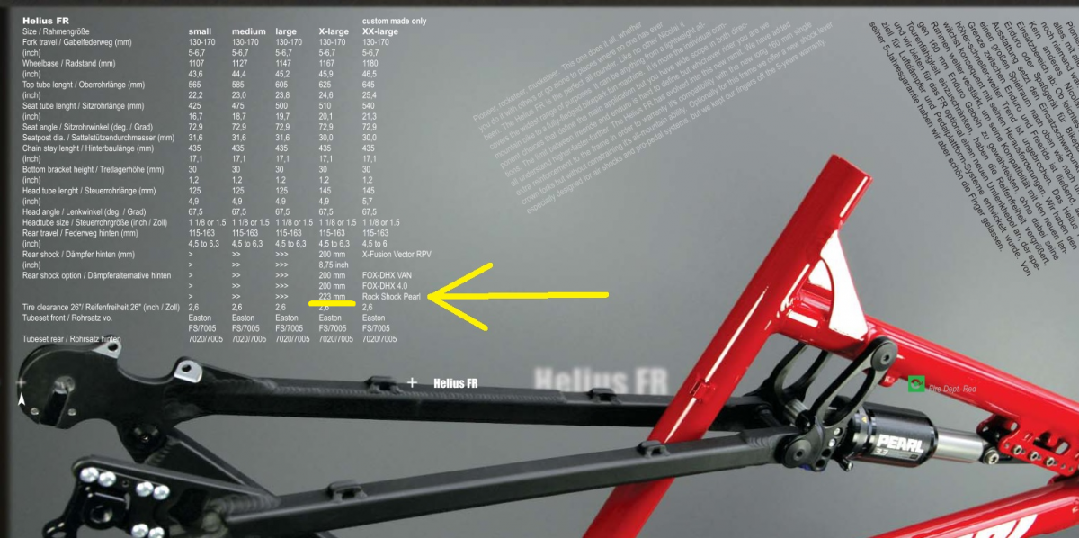

Laut 2007er Prospekt wurde sogar ein 222er Pearl angeboten - die Frage ist natürlich welchen Hub der hatte. Laut Rock Shox 222x66mm
Schlittenposition vorne versetzen und hinten andere Umlenkposition (ggf. 2te von oben) - dann sollte es passen
ok, sehe in dem Prospekt, daß minimal 115mm Federweg möglich waren.
Wird dann wohl die Stufung 115-131-147-163 bei 57mm Dämpferhub sein.
Damit sollten dann tatsächlich auch langhubige Dämpfer mit 70mm oder gar größer machbar sein.
Du solltest nur widerstehen solch einen Dämpfer im obersten Loch des ULH zu fahren.
Nach meiner Erfahrung mit einem 07er Helius FR (allerdings anderem ULH) ist es sehr sinnvoll, die Geometrie und resultierenden Federweg selber seriös zu messen.
Es sind einfach zu viele Varianten und Angaben im Umlauf um sich auf eine Katalogangabe zu stützen.
Gruß, Uwe
