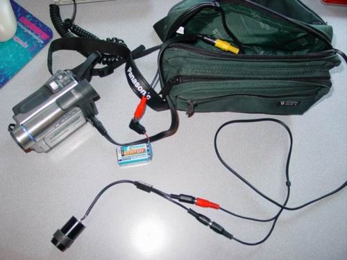

Hallo,
hab mir aus einer Conrad (79€) Farbkamera im Alu Gehäuse
(9V Akku reicht für ca. 2Stunden Film) eine robuste Helmcamera gebaut.
Es geht nur ein Cinch-Kabel mit Versorgungsspannung und Videosignal zum Helm. Kamera ist mit Klettbändern im Helm befestigt.
Das ganze hat zwar keinen Bildstabi, sieht aber auf DVD super aus. Farbgenauigkeit der kleinen Kamera : 21 -Color Pal / autom. Weißabgleich / Schwarzweißabgleich und Gegenlichtkompensation.
Brennweite 6,0 Blende 1,6 3Lux
Gibt es auch mit 1Lux
Größe 24x44mm
9-12V
Wenn man die Kamera wWasserdicht haben möchte - in eine leere Filmdose mit Silikon einsetzen.
