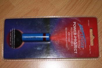

Ich meinte eigentlich auch eine ICR 14500 Zelle wie auf diesem Foto. Sie ist mit 3,7 Volt angegeben und wird in der Spitze sicher über 4 Volt haben. Damit müsste man doch eigentlich die LED zerstören, oder nicht?
@yellow_ö
Passt die 14500 Zelle gar nicht in die L1T rein?
Gruß
SR

es gibt welche, die sind ein wenig zu lang.
Habe daher mit einem Stück rund gebogenen (und flach geklopftem) Draht in der Endkappe einen längeren Lampenkörper simulieren müssen. Das Problem ist aber nicht sehr weit verbreitet (lt. den Rückmeldungen der Kollegen auf cpf)
leider keine Info zu Deiner Zelle,
auf der HP von Zweibrüder (+ in deren runterladbaren Hauptkatalog) keinerlei Info dazu, dabei gibts sogar zwei Batterie-Artikelnummern bei Lampen, die eigentlich so eine Li-Ion verwenden müssten.
(wieso wundere ich mich darüber nur nicht! :rolleyes: Zweibrüder sux, hat schon immer und wird nicht besser, schade eigentlich)
Frag vielleicht besser direkt dort nach. Ohne die Schutzschaltung würd ich so eine Zelle nicht verwenden, schade ums Geld.
