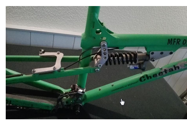

genau die. Vom Hersteller erhalte ich keine wirkliche Hilfe. Auch wenn die Teile "Handarbeit" sind, werden die ja wohl noch Pläne dafür haben :(
gruss
Nachtrag: ist denn noch mehr an Ersatzteile vorhanden?
Die neueren Cheetahs haben (wie soll ich das bauteil nennen?) keine Querverbindung an der Sitzstrebe; die müsste bei der alten MFR01 entweder um ca. 1,5 cm versetzt werden , oder gar ganz ab...
Fraglich, ob das "gut" ist - wer hat Plan? Wo sind die Techniker hier?
gruss
Weder mein Tomahawk noch mein Ignition hatte diese Querstrebe. Ob das beim MFR funktioniert ist fraglich.
ich denke ich werde es wohl versetzen. bei ibäh-kleingedöns ist grad eine andere Variante des MFR01 mit Felgenbremse, da wird diese Querverbindung wie bei den alten magura-bremsen nur geschraubt. Also sollte ein schmaler stabiler geschweisster Streifen genügen.

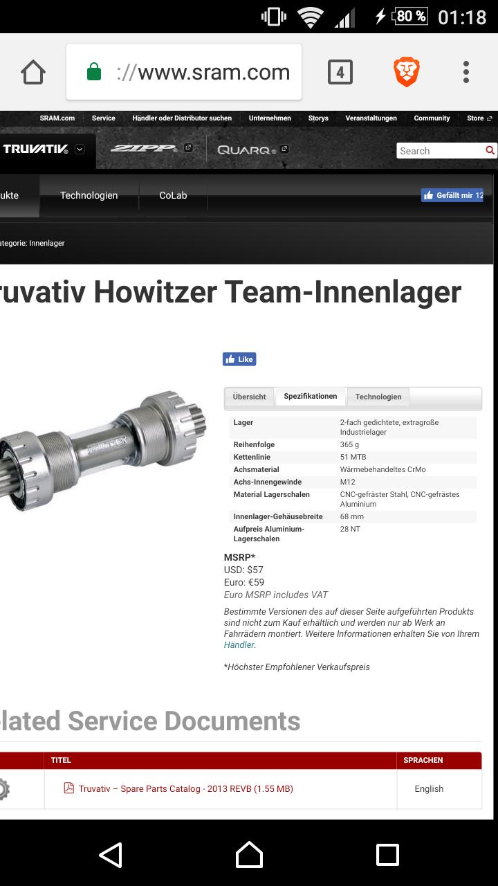

Müsste doch bsa 73mm sein.
Lager ist geschraubt(bsa), 73mm kannste ja nachmessen, Gehäusebreite .
Welche Kurbel soll verbaut werden?
Edit: Truvativ sagt 68mm Gehäusebreite

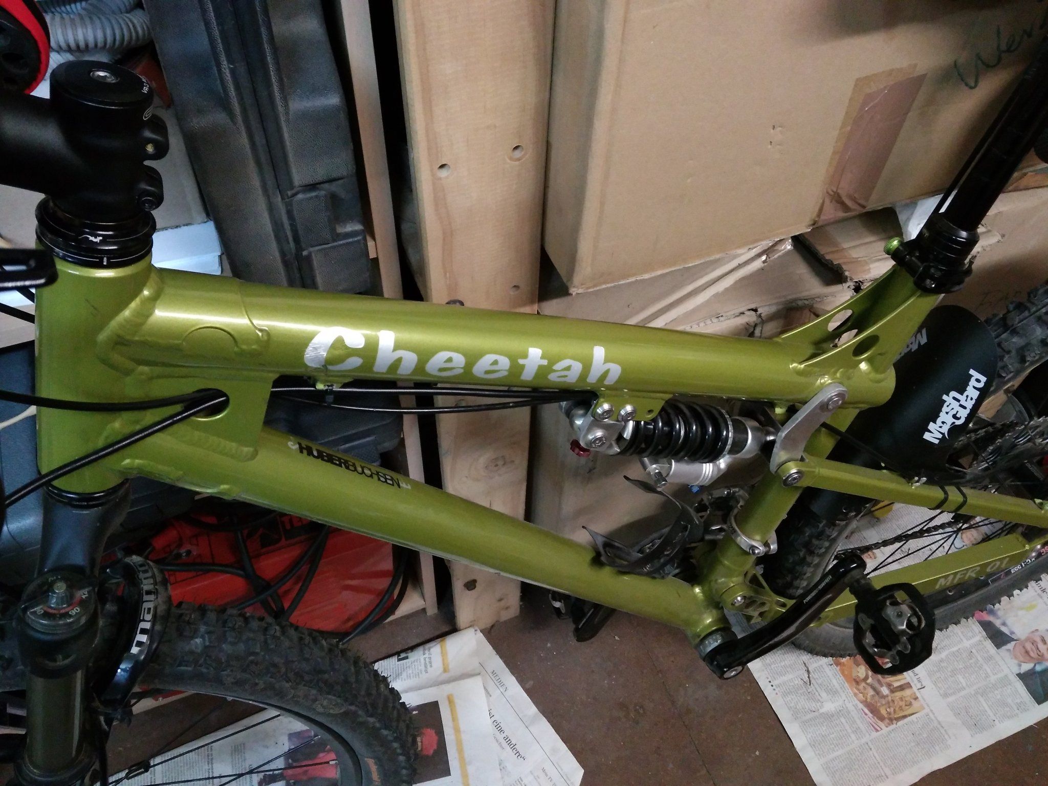

So, hier auch eine reaktivierte MFR01
IMG_20180520_161022.jpg man beachte die Hardcore geflexte Umlenkung IMG_20180520_161036.jpg
Nachtrag: habs jetzt auf 1x11 (SRAM) umgestellt und damit ein sehr aufgeräumtes Cockpit...
Man siehts es nicht, aber die Lager der Umlenkung sind nun vollständig von igus, analog zu den bei Huber-Buchsen mitgelieferten.
