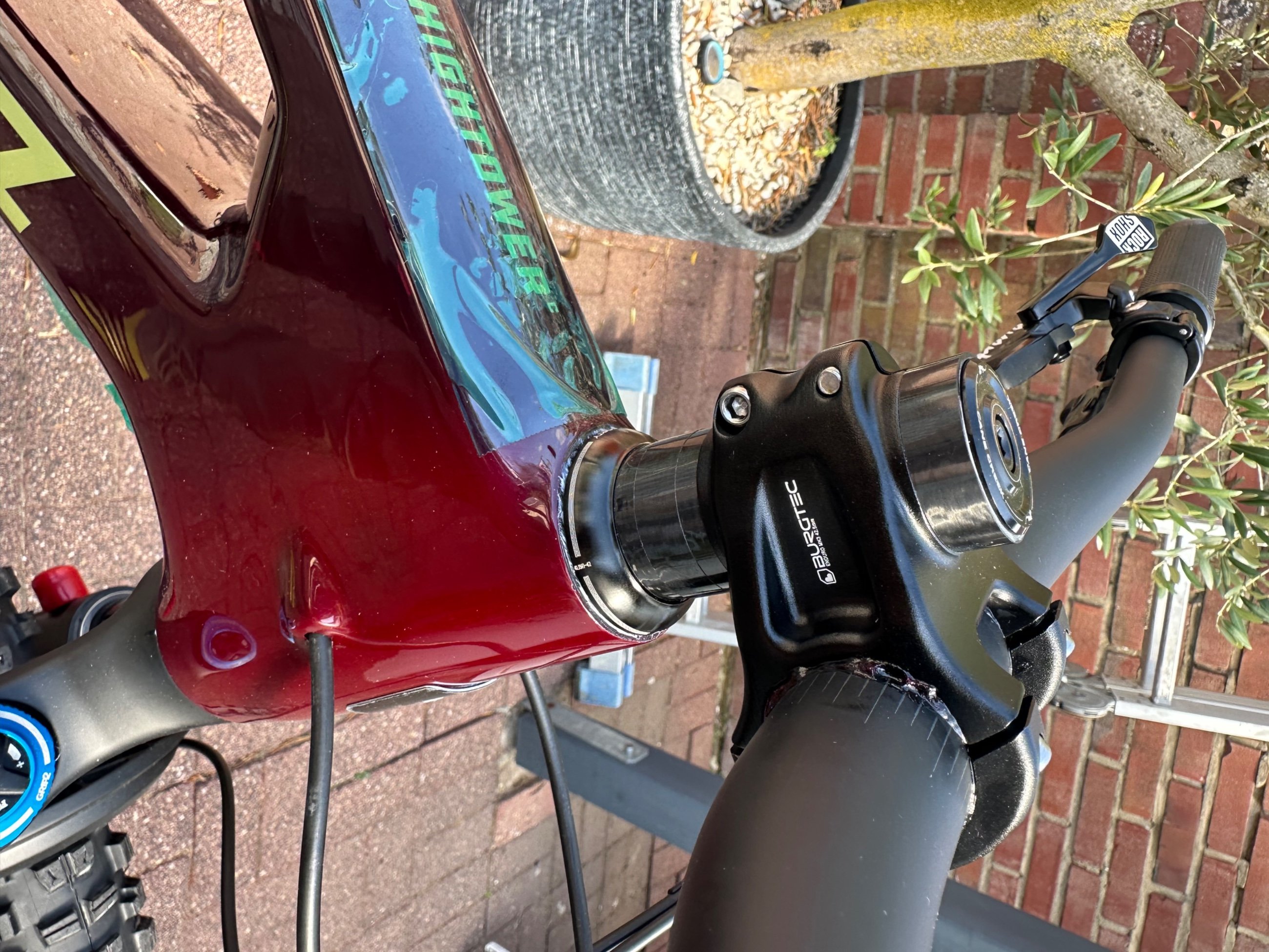

Hab das Bike online bestellt. Der Vorbau war auf dem Kopf montiert.

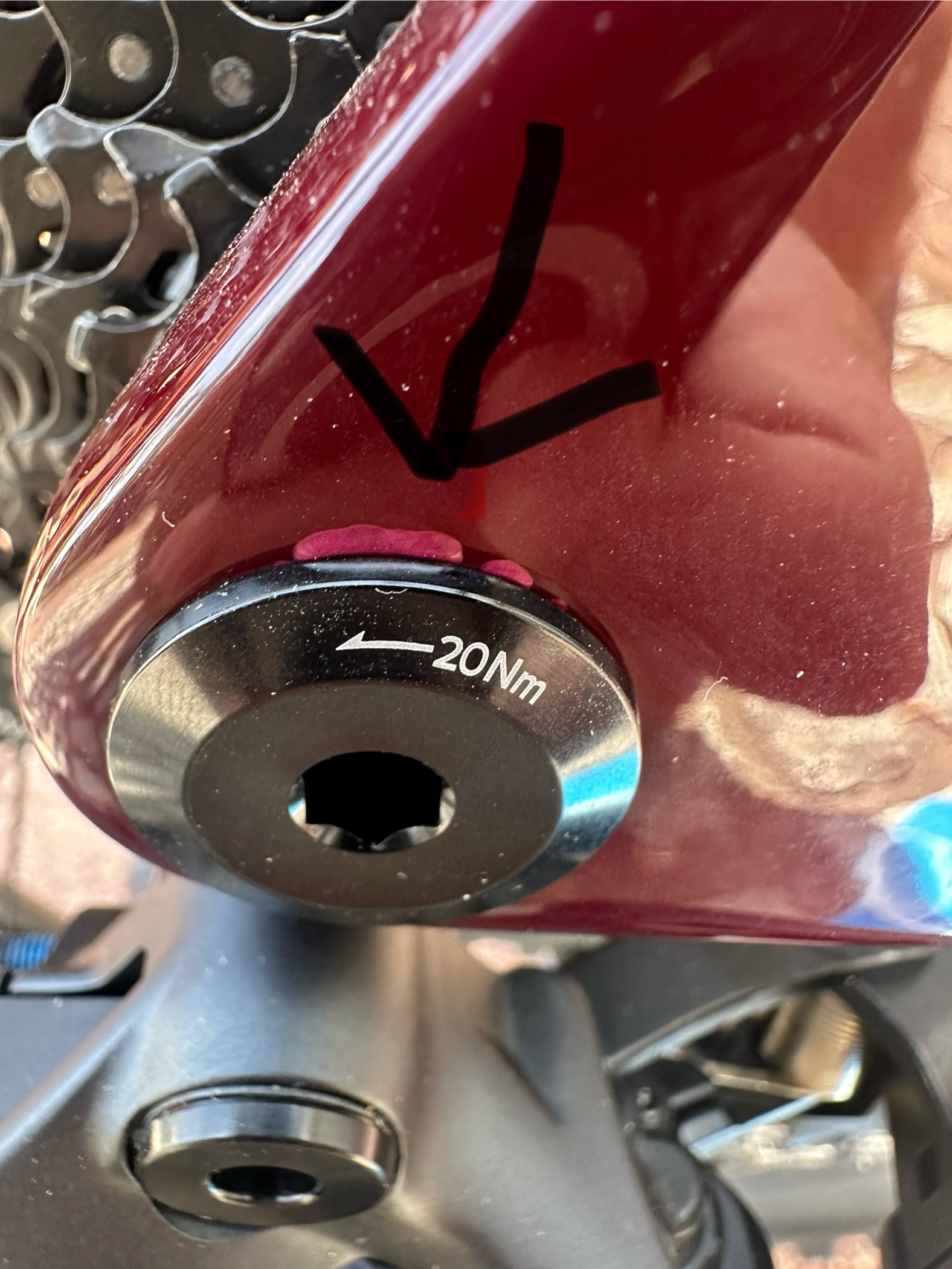

An der hinteren rechten Schwinge. Schraubstelle der Achse ist Lack abgesprungen 🤬😩

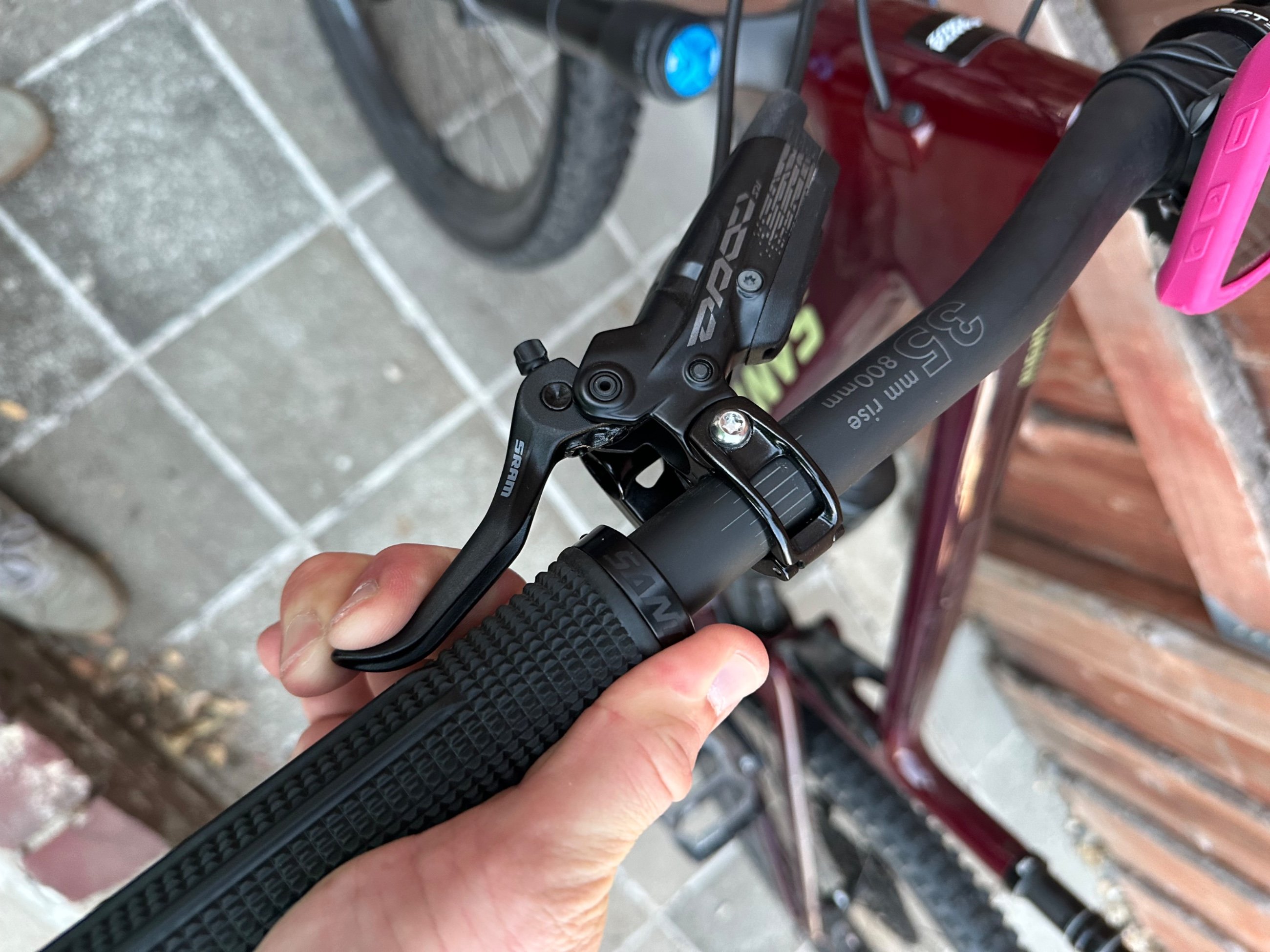

Gestern bei der Fahrt fiel mir noch auf, ich kann beide Bremshebel bis zum Griff ziehen und es passiert so gut wie nichts, also müssen die Bremsen auch entlüftet werden.
An sich möchte ich das Rad definitiv behalten. Ich habe schon eine Reklamation wegen der Lack Sache gestartet.
Würdet ihr das mit den Bremsen ebenfalls beanstanden?

das an der achse ist fett... was anderes seh ich da nicht.
bremsen is doof aber sprich doch mal mit dem händler in normalem, sachlichen ton. da wird ja sicher ne lösung gefunden werden. vll schickt er dich ja zu ner örtlichen werkstatt und übernimmt die kosten fürs entlüften. oder: entlüftungskit besorgen und selbst entlüften. ist hinsichtlich wartung bzw wissen eh die bessere variante
Ist definitiv kein Fett, sondern Klarlack der abgesprungen ist
Wenn du begeistert vom Bike bist, würde ich mal für dich einschätzen, was im Gebrauch dann mit dem Bike passiert. Das mit dem Lack hinten verstehe ich ein bisschen, aber es ist - nur ganz persönlich für mich - eine geringe Sache im Vergleich zu Kratzern an prominenter Stelle wie Steuerrohr, Seite Unterrohr oder am Oberrohr. Wenn es dich so stört, dann geh der Reklamation natürlich nach.
Das mit der Bremse ist kein Problem, nur halt unangenehm, wenn man das beim Neubike so bekommt. Würde ich einfach beheben. Nachdem ich die Sram-Bremsen nicht mag, tausche ich die bei Komplettbikes immer auf Shimano, bzw. baue ich eigentlich vom Rahmen auf und muss eh nach dem Leitungskürzen selbst entlüften. Die Hebelweite und der Druckpunkt sind natürlich auch individuell und einstellbar, von daher gibt es auch eine Toleranz bis zu einem gewissen Grad.
...und eingebremst müssen die Discs und Beläge auch werden, bevor die Bremse richtig beisst.
Der verkehrt montierte Vorbau lässt natürlich andere Schlüsse zu. Wenn da ein unerfahrener Mechaniker dran war, ist eigentlich erstens sowieso eine Meldung an den Händler notwendig und zweitens zum Selbstschutz eine Kontrolle aller Anzugsmomente. Oder zurückschicken und ein anderes Angebot des gleichen Bikes suchen.

Ich habe jetzt die Reklamation für den Lack aufgemacht, für die Bremsen hab ich ne nette email geschickt.
Wenn die mir das DOT senden mache ich das.

Hab vehement versucht die Beläge einzubremsen auf der Tour gestern in der Hoffnung dass es besser wird, hat herzlichst wenig gebracht. Da die Hebel sich bis zum Griff ziehen lassen denk ich, da ist Luft drin.

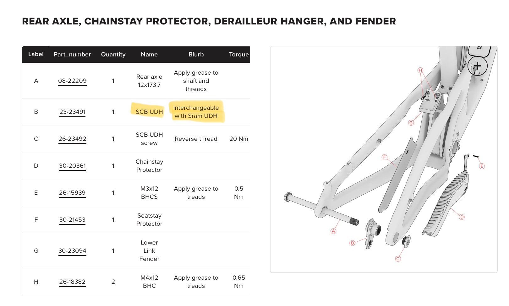

Kann mir jemand mitteilen wie sich das mit dem UDH Schaltauge verhält?
Ich dachte immer, dass ist endlich einheitlich, anscheinend kocht aber bei der Rahmenanbindung doch jeder sein eigenes Süppchen. Wollte mir daher eines bei Santa direkt bestellen, da gibts auch verschiedene Varianten je nach Bike, gibts aber fürs V3 nicht mehr. 🤔
Das von Santa ist auch nichts anderes als bspw. das SRAM UDH (Link), nur dass es bei Santa aus Alu ist und bei SRAM aus Plastik…
OK, was mich eben verwirrt hat waren die verschiedenen UDH auf der Santa-Seite.
Achja, dein Link ist auch ein Alu- Teil, nichts mit Plaste 😉. Kostet ja nicht die Welt, werds mal testen.
