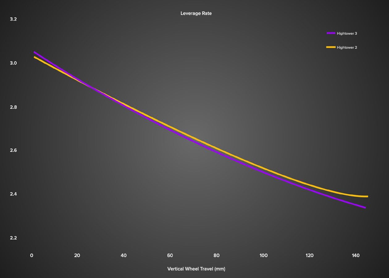

Würde dann ein TTX2 Air mehr Sinn ergeben?
Die Kurve zum Leverage Ratio des HT3 zeigt ja ein progressives Verhalten (Übersetzungsverhältnis wird kleiner), mit einem linearen Übergang über den Federwegsbereich.
Öhlins schreibt, TTX1 für einen lineare, TTX2 für eine progressive Kinematik.
Oder passt der TTX2 gar nicht durch das Auge im Hinterbau?

Ich hab den Hinterbau mit 30% sag ohne Token bei 82kg Fahrfertig und harter Gangart im Taunus nicht durchbekommen ;) Öhlins hatte mir auch gesagt das der 2er besser abstimmbar ist.
Anscheinend passt er, mehr weiß ich hoffe ich dazu nächste Woche.

Auf die Rückmeldung bin ich gespannt. Ich finde keine valide Aussage dazu, dass der TTX2 passt.
Also ttx2 passt nicht, weil das Ventil überall anschlägt, verstehe die Aussage von öhlins nicht so das dieser passen sollte, was schade ist. Muss ich mir was überlegen.

Andere einbaurichtung bringt leider nix, ich werde ihn jetzt mal noch in der high Einstellung testen da dort die Ablenkung etwas anders sein soll.
Luftkammer Update wäre nur auf ttx2 Kammer möglich.

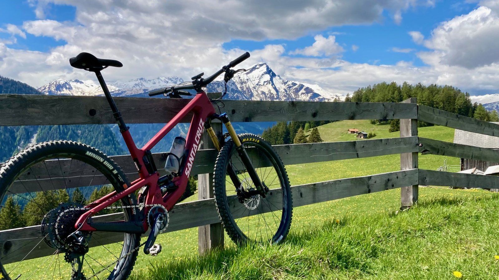

So, ich jetzt auch:
Ein CC-Rahmen mit SRAM X01-Schaltung, Code Ultimate Bremsen (meine zwar es ist die RSC, aber da steht Ultimate drauf ...) und ein paar feinen Teilen, aber gesamthaft keine Luxusausstattung. Würde sagen zweckmässig und ein bisschen dazu.
Schnappatmung hat sich dann allerdings eingestellt, als ich das Bike an die Waage gehängt habe - 14.8kg (Pedalen und Flaschenhalter inkl.). Mit etwas über 14kg hatte ich ja gerechnet, aber das ist nun schon arg viel. Das lässt mich heute Abend gerade ein wenig zweifeln, ob das der richtige Kauf war ... woher kommt diese hohe Gewicht? Sicherlich ist der Rahmen wohl kein Leichtgewicht, obschon in der CC-Version, die Laufräder dürften auch etwas schwerer sein. Aber ansonsten?

Wenn’s dir raceface ar30 Laufräder sind, dann die. Ansonsten ist das Hightower kein Leichtgewicht bzw sind Santa Cruz allgemein nicht.
Alleine die Standardbereifung wiegt 2,0kg ;-). Die Raceface AR30 mit DTSwiss370 dürften ebenso um die 2,0kg haben, mit den SRAM Naben locker nochmal 100g mehr.
Die Rahmen werden mit jeder zusätzlichen Größe auch noch signifikant schwerer (schätze so 70-100g).
Die Glovebox bringt auch mehr Gewicht, der Inhalt dieser ebenso.
Schnellspanner vorne kostet auch nochmal extra Gewicht.
200er Variostütze wiegt auch mehr als die früher üblichen 150-170mm.
