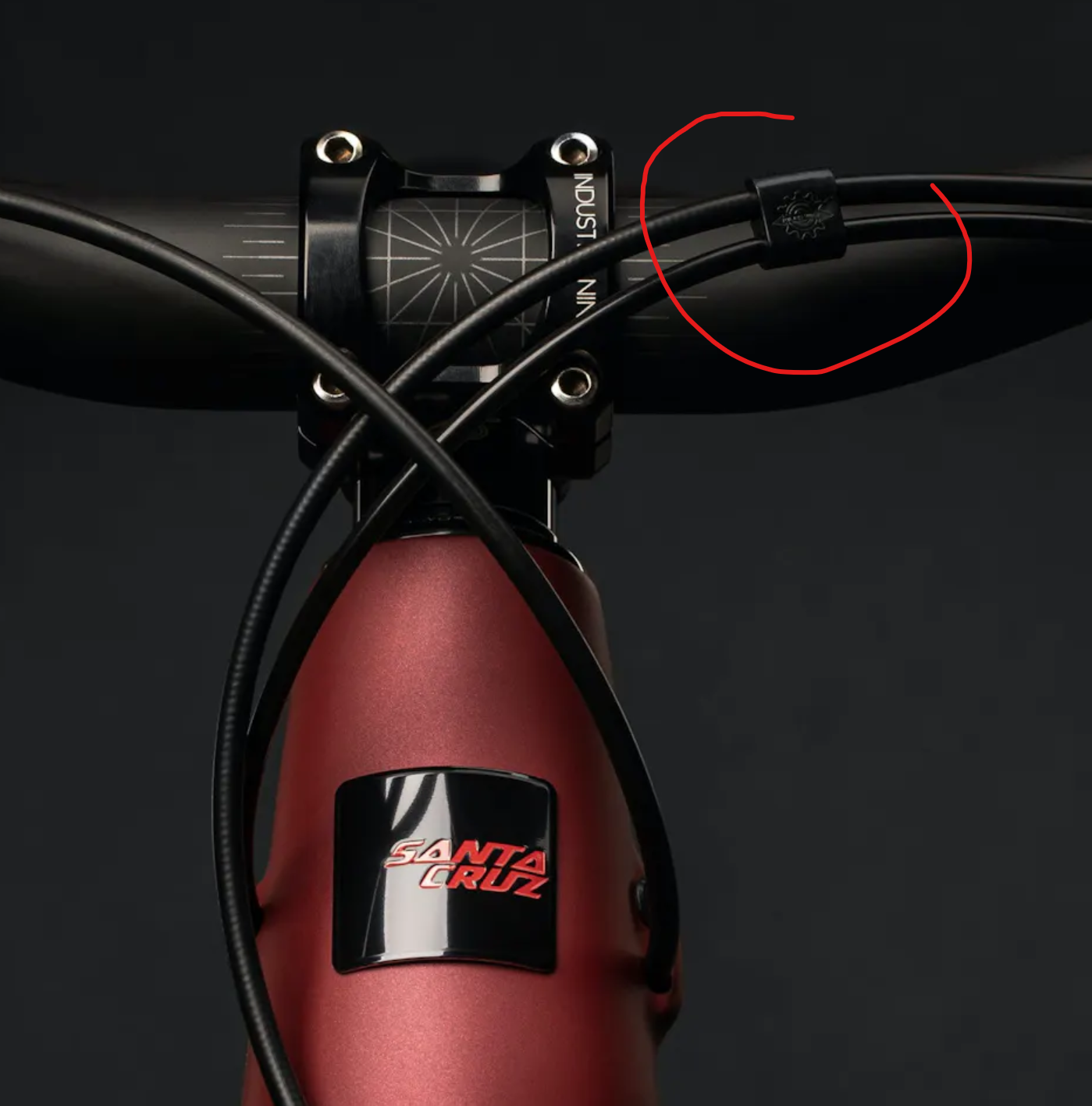

Moin, weiß jemand wo ich so ein Dings her bekomme?
Die kleinen Kabelbinder tun den Job besser.
Diese DINGS sind manchmal bei Zughuelsenkits dabei… taugen bei Cockpit-OCD aber nicht viel weil die permanent rum rutschen.

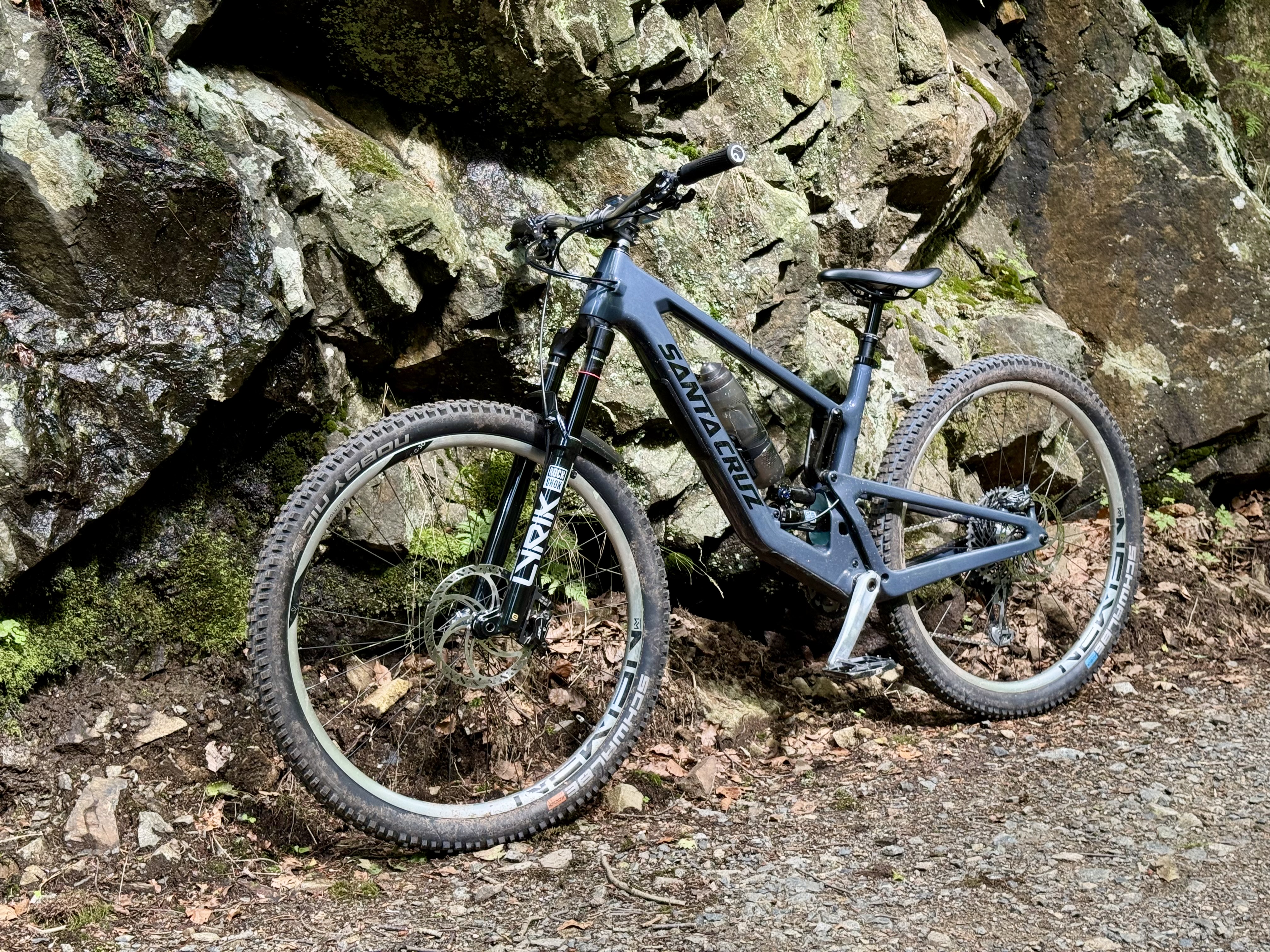

Ach neee, so blau sieht er nicht aus. Das was das make it nice button vom Eifon. Habe das Bild mal ausgetauscht, so siehts richtiger aus. Aber ja, in echt schaut der Lack besser aus als auf der Homepage von SC.
