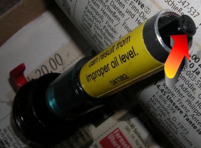

Sorry, wenn ich den alten Thread nochmal hervorhole...
Da ich auch grad Probleme mit meiner Skareb Comp 2003 hab (übrigens genau die gleichen Symptome wie maerbiger), hab ich heute wieder mal die Gabel zerlegt und vor allem die Lockouteinheit genau untersucht.
Naja, es hat auch gescheppert, aber da sind keine Ventil-Kugerl drin ;)
Nein, es ist ein Teil abgebrochen (siehe Bild).
Werde wohl eine neue Einheit brauchen...
