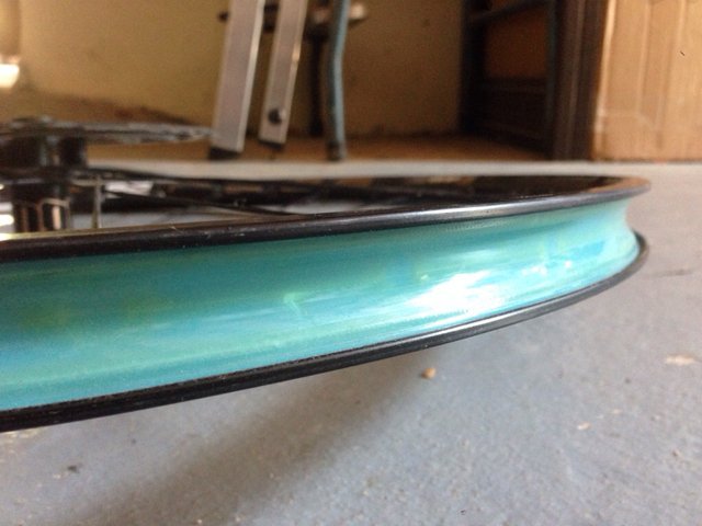

Laufräder sind DT-Swiss M1800. Diese haben innen über den Speichenlöchern so eine Art Kunststoff-Abdichtung ab Werk.

Ok danke für die Antworten. Die blaue Kunststoff-Einlage ist fest mit meinen Felgen verklebt dh. ich benötige kein Yellowtape o.Ä.
Nur spezielles Ventil, Dichtmilch rein und fahren.

Dh eigentlich brauch ich bei meinen Laufrädern kein "Yellow-Tape" Es wäre aber kein Fehler trotzdem eins einzulegen!?
Die Felge müsste eine Maulweite von 19,5mm haben. Das ist schon sehr kritisch. Wenn man die Laufräder dennoch hierfür verwenden möchte, sollte man eher Reifen mit einer verstärkten Seitenwand verwenden. Zusätzlich (soweit die Verspannung mit der Felge nicht hoch genug ist) sollte man den Wulstsitz noch etwas anheben, indem man noch ein paar Lagen von einem Felgenband verarbeitet. Für eine zusätzliche Sicherung gegen das „burping“ (Aufstoßen) wäre dann noch ein Felgenband aus einem Elastomer hilfreich - Alternativ könnte man auch einen Fahrradschlauch (20 inch) zurechtschneiden. Die Elastomer-Einlage hebt das Ganze nochmals an und muss auch noch beachtet werden.
