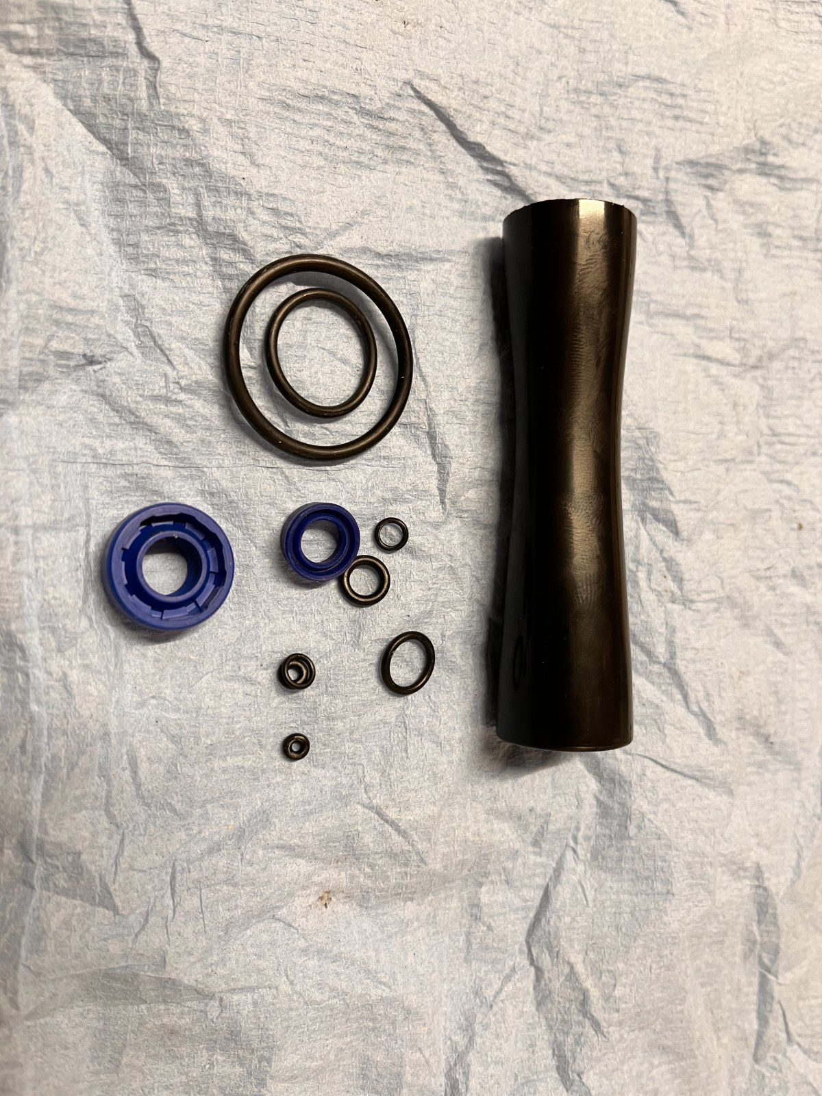

Ich habe mir unterdessen den Bladder / Service Kit bei anso bestellt. Im Verlauf des Sommers wird das Zeugs eingebaut.

Interessantes Service Kit, das gabs bei mir glaube ich noch nicht so. Ich brauchte noch zusätzlich das RS-Kir für den Charger... Wofür sind die blauen Dichtungen?
