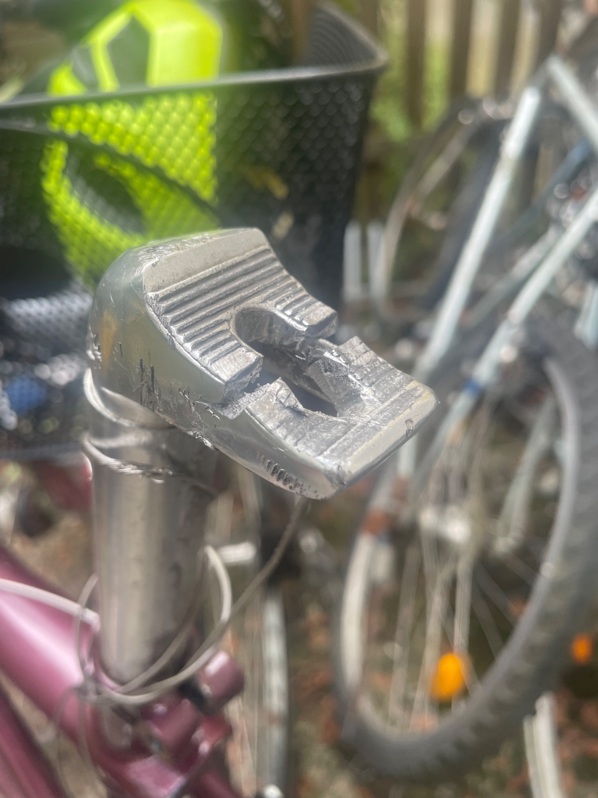

HILFE: Geliebtes 90er GT - MTB "Rosa-Rostmöhre", Lenkkopfstange gebrochen

Ein Schraubsteuersatz braucht ca. 45 mm Bauhöhe, also sollte der Gabelschaft ca. 250 mm lang sein.
Wenn er ein paar Millimeter zu kurz ist, kannst du die Kontermutter oben nicht mehr drauf schrauben und dann hält der Steuersatz nicht.
Die Nut im Steuerrohr ist dafür da, eine Nasenscheibe zwischen oberer Lagerschale und der Kontermutter einzulegen, damit lässt er sich leichter einstellen und löst sich nicht so schnell.

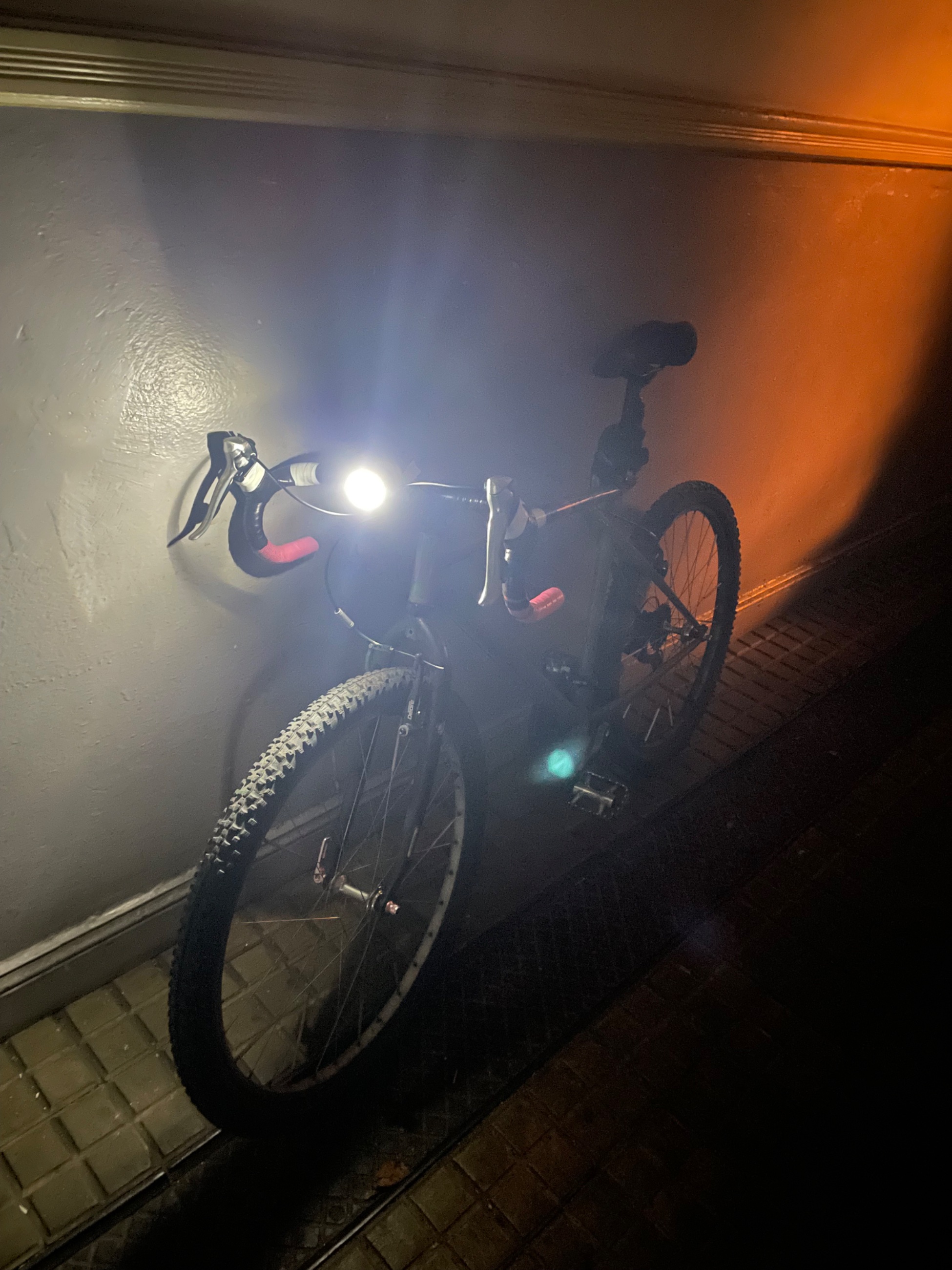

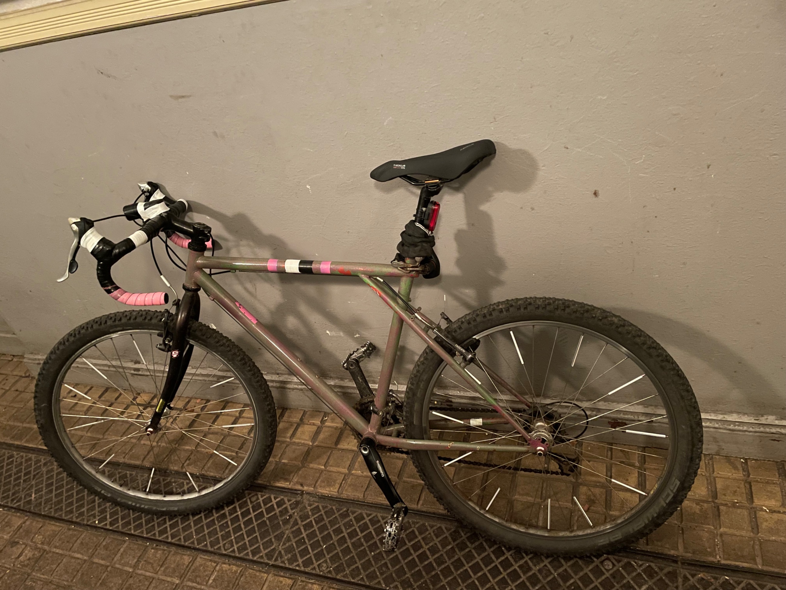

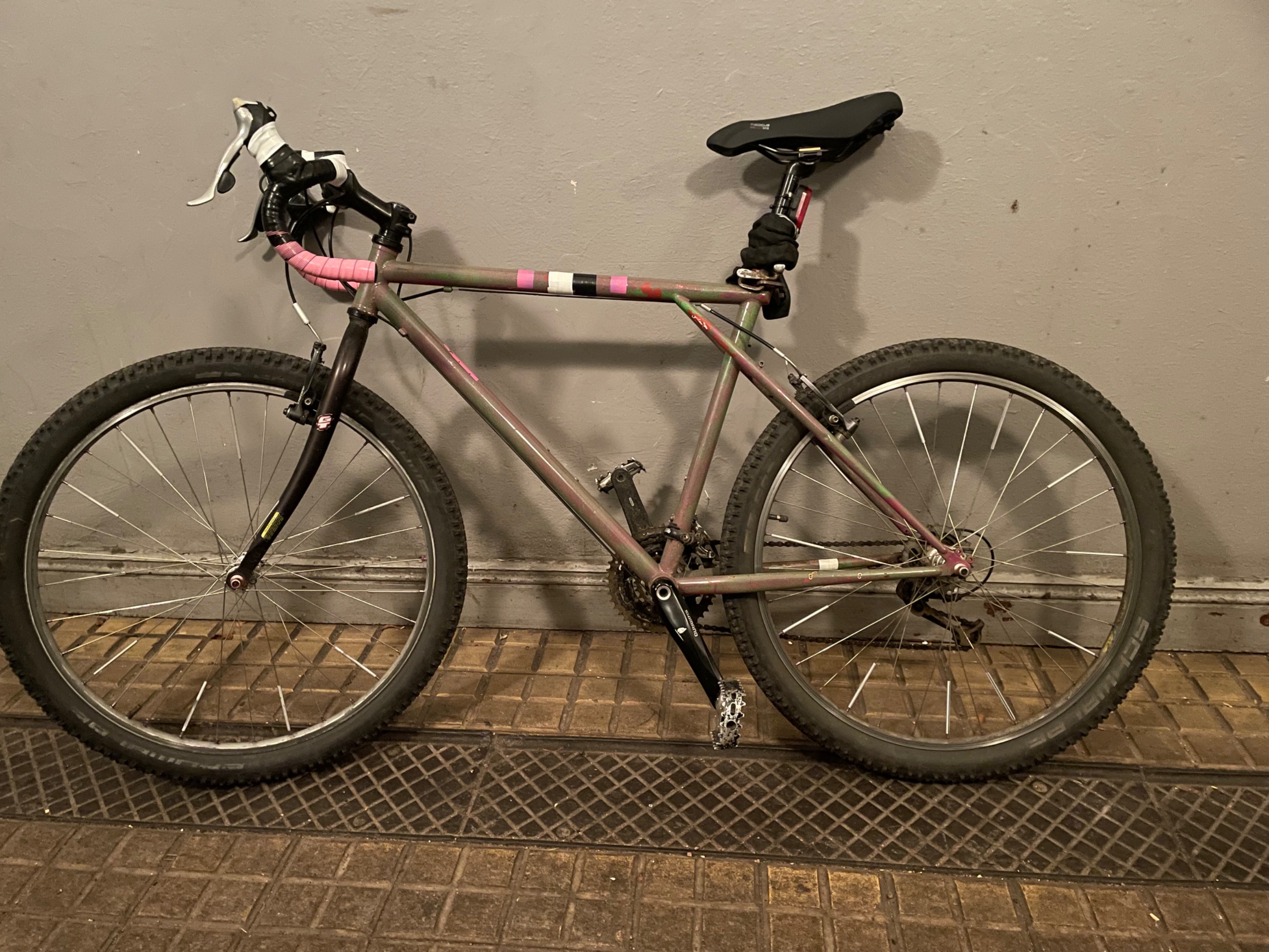

In der Zwischenzeit war der dritte GT Rahmen im Einsatz und wird weil er zu klein ist bald durch was nicht klassisches ersetzt.
Aber ich dachte ich lasse vorher nochmal n paar Bilder hier.
Der rosa Rahmen wartet immernoch, dass ich ihm wieder Leben einhauche, haha.

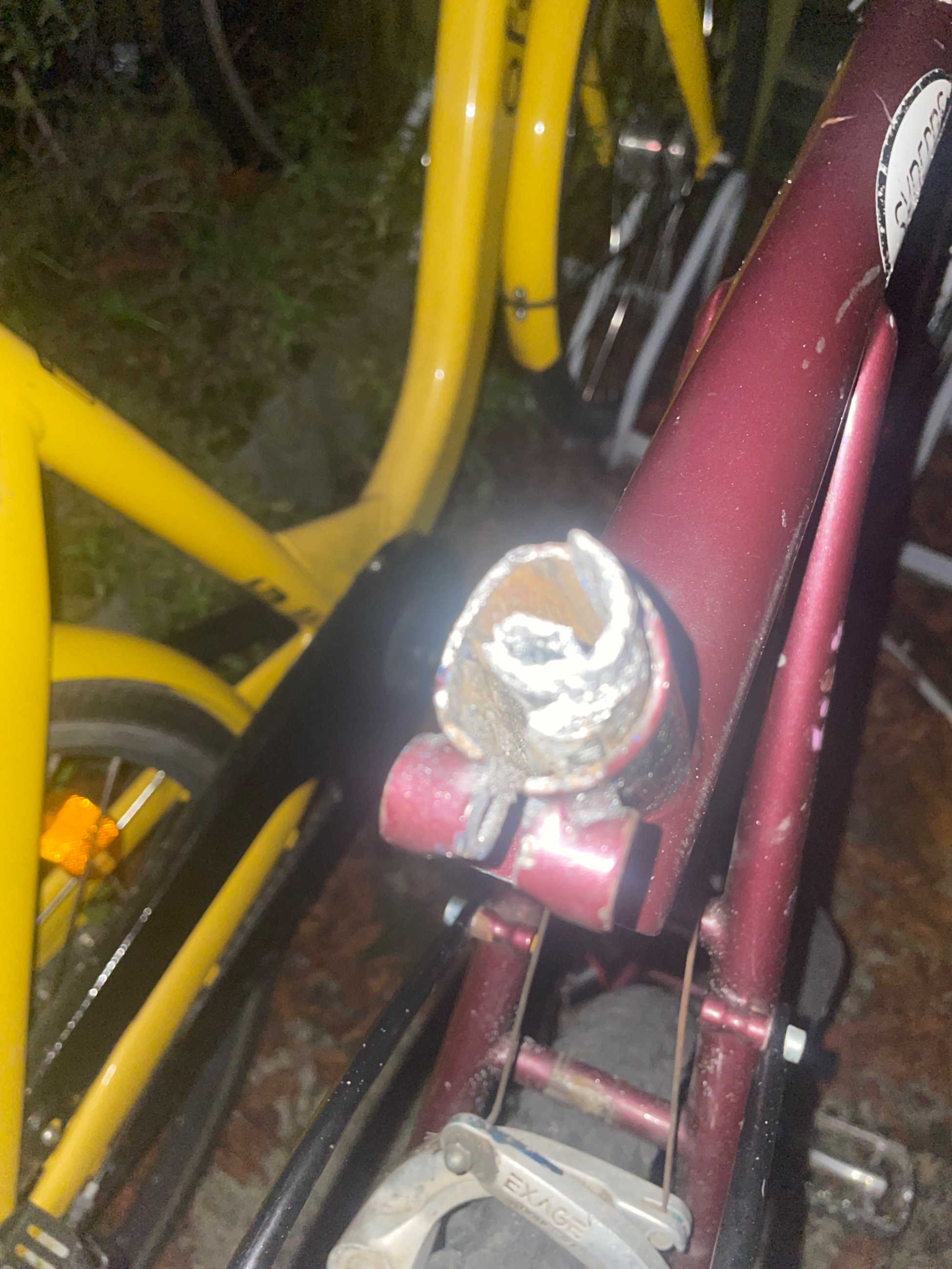

@funny1978 deiner hat mir bis letzten Sommer noch gute Dienste geleistet. Dann ist die Sattelstange gebrochen und ich hab sie partout nicht ausm Rohr bekommen. ._.
