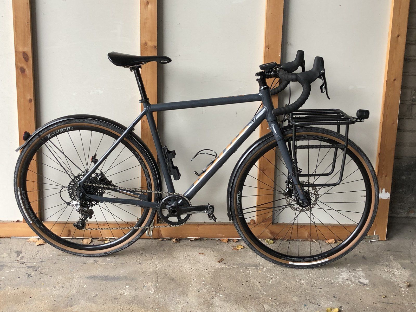

Hey Leute. Ich bin am verzweifeln. Habe mir ein Kona Rove Al zugelegt und individuell umgebaut. Komplette Lichtanlage, Pizza Rack, Schutzbleche usw.! Läuft wie geschmiert, allerdings nervt mich ein knacken aus dem Steuerrohrbereich bzw. an der Front. Dieses tritt nur im Fahrbetrieb bei unebener Fahrbahn auf, im Stand lässt sich das Geräusch nicht reproduzieren. Bisher habe ich folgendes versucht:
  • Schrauben festgezogen und gefettet
  • Schutzblech demontiert
  • anderes Laufrad
  • Bremse kontrolliert
  • zugverlegung, Lichtverkabelung geprüft
...bisher alles ohne Erfolg.
habe beim Umbau den Gabelschaft gekürzt und musste die Ahead-Kralle weiter einschlagen. Daher wollte ich jetzt diese ausbauen und eine neue einbauen, habe mir extra Werkzeug für die gerade Montage besorgt. Ansonsten weiß ich nicht wirklich weiter. Steuersatz scheint in Ordnung, ist ja auch nagelneu.
Vielleicht habt ihr noch Ideen? ?
