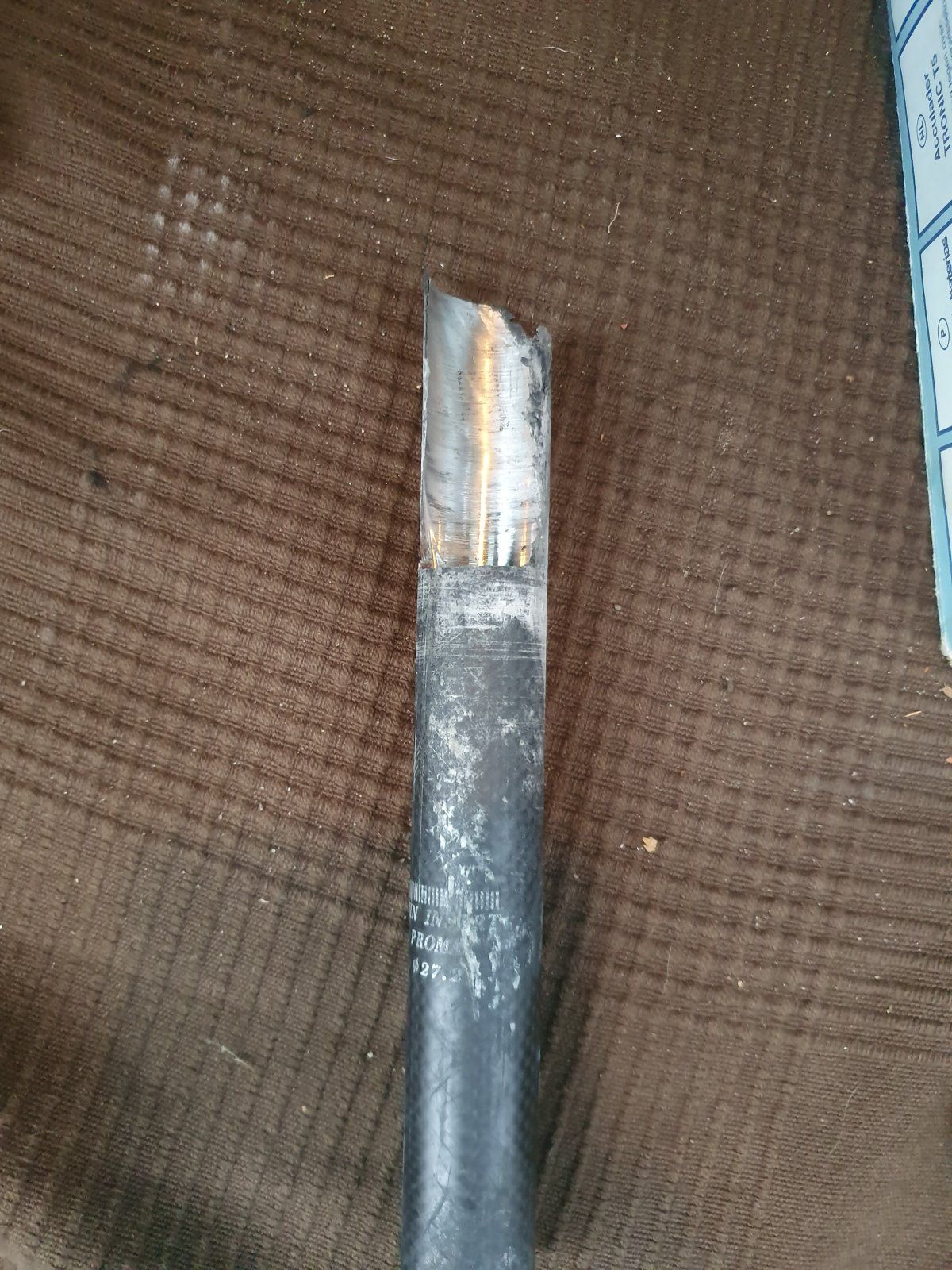

Hallo an alle,
mein Sohn möchte gerne mal Rennrad fahren, was macht also Papa...
Nun ist leider die Sattelstütze im Rahmen komplett fest korrodiert und muss aufgebohrt, ausgedreht, gerieben usw. werden.
Wer kann mir helfen?
Alu Rahmen
Sattelstütze Alu mit Carbon Überzug
Alle anderen Varianten sind gescheitert es ist der letzte Weg.
Bitte, wer kann mit helfen?
Besten Dank
Stefan
Was heißt alle Varianten sind gescheitert?
Ich würde Sattelstütze im Schraubstock festklemmen bis zur Verformung- die ist dann Schrott - und dann den Rahmens drehen. Ggf. dazu noch Rahmen erwärmen.
Eine Region in der du wohnst wäre eventuell auch noch hilfreich, eine reibahle hab ich hier liegen, aber ohne der Durchmesser passt kann ich ohne Angabe nicht prüffen.
Eine weitere Möglichkeit wäre oben den Montagekopf für den Sattel absägen, dann mit einem Metallsägeblatt von innen die Sattelstütze bis zum Sattelrohr ansägen, eventuell an mehreren Stellen und dann mit Schraubstock verformen und rausholen... Mit einem schmirgel und passendem Holzstab z.b. den Rest vorsichtig abschleifen..

Varianten:
Kriechöl, Cola, langen Hebel
Mit einer Metallsäge einsägen, verformen und ausbrechen möchte ich nicht versuchen da ich mehr Angst habe den Rahmen zu zerstören als alles andere.
Durchmesser muss ich noch messen, kann ich aber erst morgen, Sorry.
Ich erhoffe mir es auszubohren, dann zu reiben (oder Sandpapier) und dann eben ne neue Stütze ... Problem lässt mich nicht schlafen , musste es heute morgen einmal posten ...
