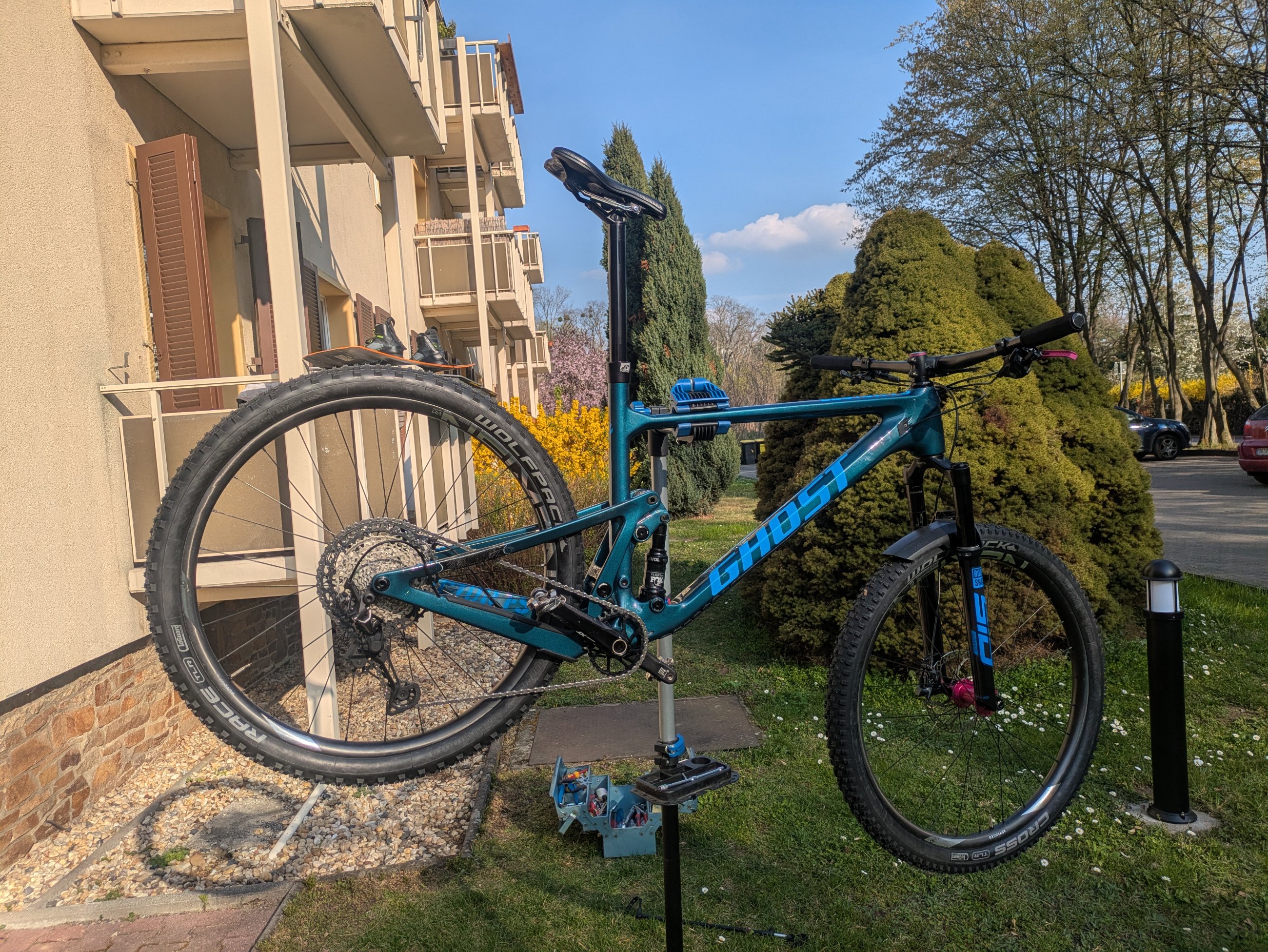

Lange nichts geschrieben, aber da bin ich wieder:
12.6 kg inklusive Pedale, 1x CushCore XC und WolfTooth EnCase.
Die Stütze musste zum Glück nicht eingeschickt werden. Dank der folgenden Erkenntnis:
Die Köpfe von Schaltzügen haben (leider) unterschiedliche Größen. Eigentlich sollen es einen Durchmesser von 4mm geben. Gemessen habe ich bis zu 4,4 mm, ohne mich an den Hersteller erinnern zu können. Sicherheitshalber habe ich über Stütze UND die Züge geflucht.
Zu den Teilen: Eightpins NGS2 XL mit bis zu 240mm Verstellweg. Gewicht 580g. Gemessener Verstellweg ist auch abhängig von der Sattelhöhe, ist eher 220mm. Ich werde noch messen, ob hier nicht sogar die Stütze in L besser gepasst hätte.
Darauf montiert wird der noch recht leichte BikeYoke Sagma. Den Sagma Lite gabs leider nur in breit (142). Also habe ich (nach Schrottung mehrerer Tune KommVors durch Überlastung) auf den 130er Sagma gewechselt. Sitzt sich sehr, sehr gut (bei meiner Arschnatomie).
Jetzt sieht das Ding langsam wie ein richtiges Fahrrad aus. Ein Teil des Kettenschutzes fehlt noch und dann ist alles dran. (Flaschenhalter, Satteltasche, etc. mal außen vor). Auch das Thema Leistungsmessung ist noch nicht abgeschlossen.
Leider ist mir gleich bei der ersten ausfahrt das Felgenband verrutscht und das Ventil hinten war nicht richtig eingeschraubt. Also bin ich am tag der ersten Ausfahrt mit einer Hose, die einer vollen Windel nicht unähnlich sieht, quer durch Dresden getrampt. Ich bin froh, dass solche First World Problems meine größten Sorgen sind.
Im Keller war noch das alte Hinterrad des Last Glen. Etwas Overkill mit dem Reifen und ProCore aber trotzdem nicht schwerfällig. Ich bin Heimwegs gleich mal auf den ersten Trail abgebogen und ja, das ding fetzt. Im Vergleich zum letzten Stand des vorigen Aufbaus habe ich:
Frische Reifen, Hinterradfederung, sauber arbeitende Steuer- und Tretlager und dank längerer Hebel bzw. der größeren Scheibe hinten mehr Bremskraft. das Bike fährt jetzt schon schneller als ich gucken kann.

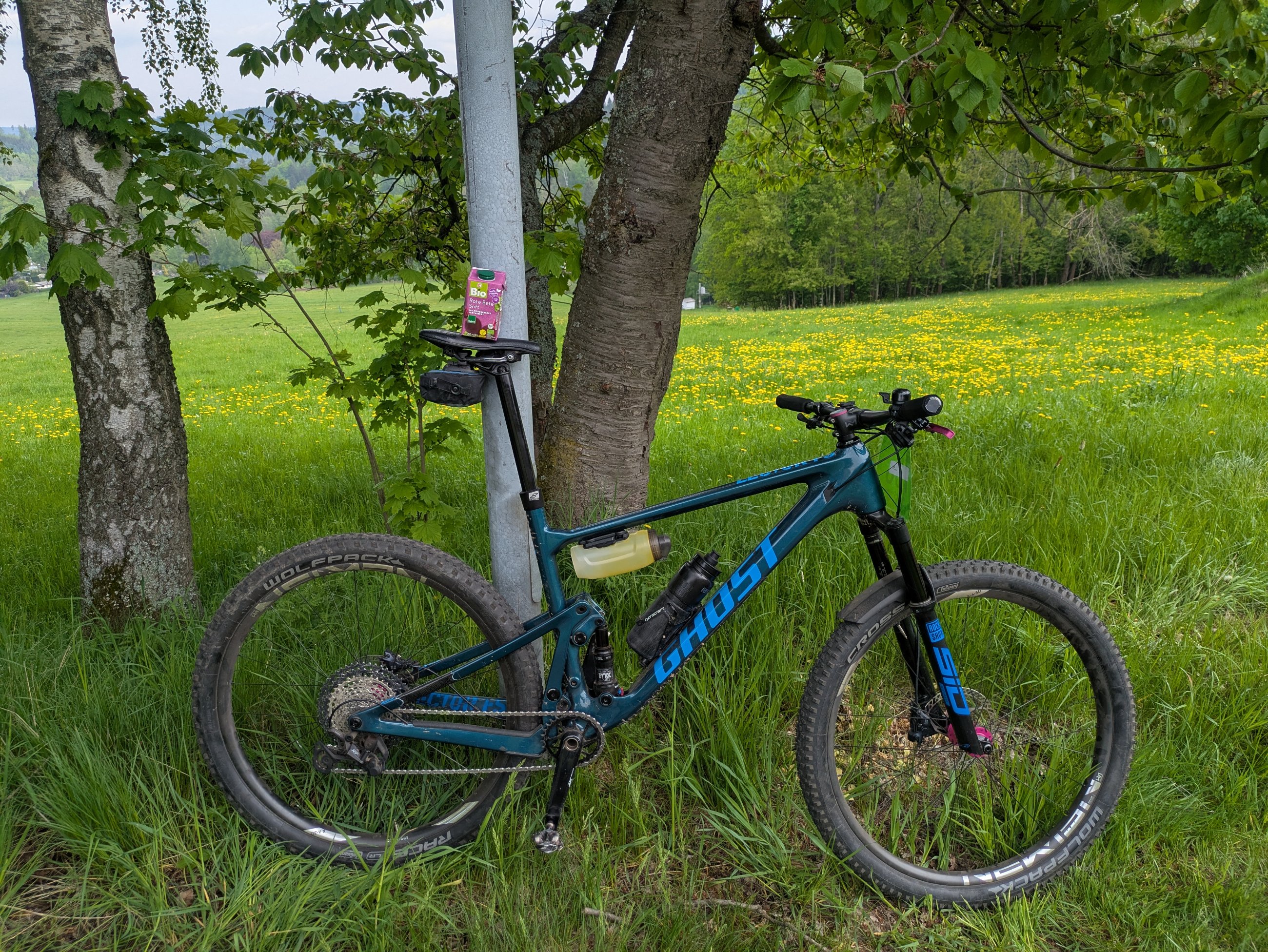

Des Weiteren habe ich etwas Equipment für den Touren- und Rennalltag montiert. Als jemand, der gerne ohne Rucksack fährt, muss fast alles ans Bike. Pumpe, Tools, Ersatzschlauch, Flüssigkeit. So lassen sich Touren bis zu 4 Stunden bewältigen, ohne die Trikottaschen extrem vollzustopfen.
1,9 Liter scheinen gerade so zu passen. Das macht 600 kCal bei Schweineplempe(2x75g Malto/Fruktose im Verhältnis 2/1). Wobei sich morgen am Rabenberg zeigen wird, ob das so auf den Trails hält.
Am oberen Halter habe ich Fidlock dran gemacht. Dann kommt man sich mit den beiden Flaschen nicht so in die Quere beim Rausziehen.
Darüber habe ich auch schon nachgedacht. Das wird mein Plan B. Ich habe mich aber noch nicht die andere Handhabung gewohnt.
Bei zwei gleichen Flaschen komm die, aus der ich trinke, ans Unterrohr.
Die Testrunde am Rabenberg müsste wetter-/ weichheitsbedingt leider ausfallen. Daher noch keine Infos dazu, wie große Flaschen am OR halten.

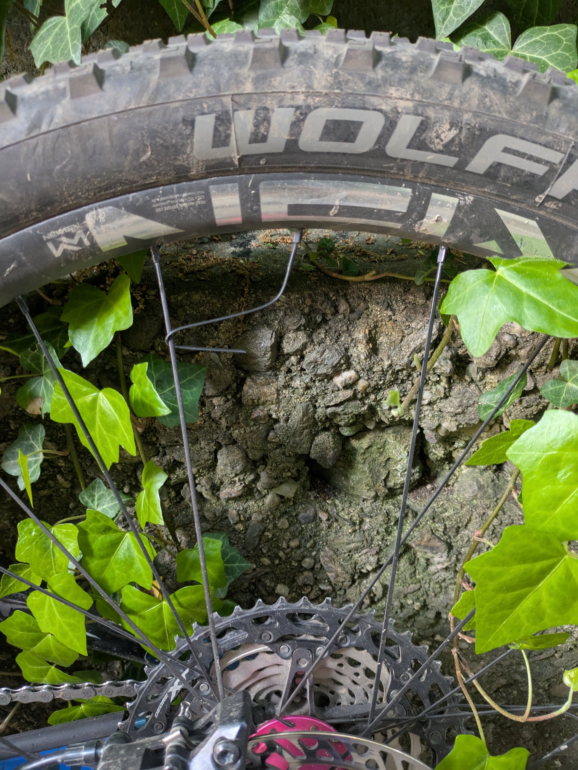

Aber zum Bike selbst: Nach einem netten Ast in den Speichen (da hab ich erstmal ganz schön doof aus der Wäsche geguckt) wurde eine Speiche hinten getauscht und erneut zentriert. Ist wieder fein.

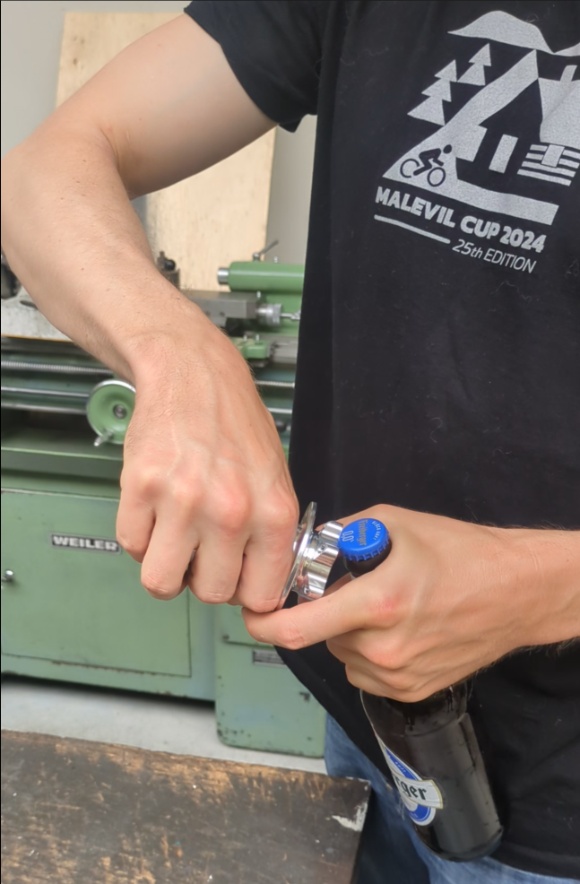

Dann habe ich noch bei Veloprotz einen neuen Sidluxe Ultimate 3P Lever abgestaubt (inklusive Versand und Umspacern auf 45mm Hub für lächerliche 200€). Wieder Mal 20g gewonnen, die werden es rausreißen. Fun Fact: Auch seine Aufkleber passen farblich besser als die bestehenden Decals. Vielleicht wird da noch etwas unternommen...PXL_20250601_085529919.jpg
Zwischendrin gabs bei QVIST noch eine nachgeholte Einweihungsparty, bei der loben erwähnt wurde, dass ich unter den Testern mit am meisten Fehler sichtbar gemacht habe. Dekadent habe ich mir darauf mit einem aussortierten Nabenrohling Bierflaschen geöffnet.

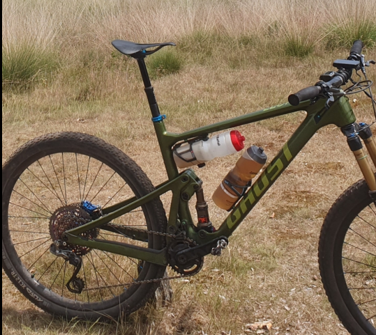

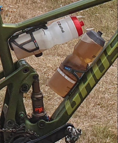

2x 1 Liter passt auch:
Oben ist n Elite Struka. Hält auch in sehr rumpeligen Geläuf zuverlässig (bisher). Ist allerdings nichts für schnell rein-raus, sondern eher nur zum wechseln wenn die Flasche am Unterrohr leer ist.

Danke für die Info mit dem schnürbaren Flaschenhalter. Die Variante sieht vielversprechend aus und wird Bestandteil der nächsten Bestellung sein. Nur zu wechseln, wenn die untere leer ist, ist auch meine Wunschvorstellung.
