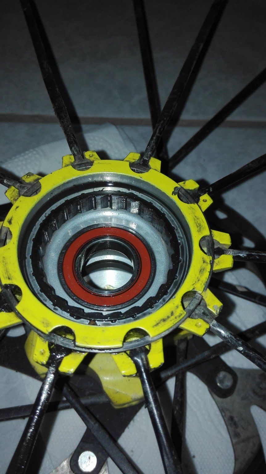

Nun nochmal aufgemacht und gereinigt. War definitiv zu viel Öl drin. Auf der Hand scheint das Rad nun bei festgehaltenen Freilauf wesentlich länger zu laufen. Scheint fürs Erste richtig. Habe das Rad auch rückwärts beschleunigen können. Das konnte ich mit Festziehen des Schaltauges eliminieren. Inwiefern das Zusammenhängt erschließt sich mir jetzt nicht. Anbei Fotos der Teile. Einbau und test folgt gleich

Rad läuft jetzt freigängig. Bei hoher Drehzahl nimmt es aber immer noch die Kurbel mit. Freilaufkörper hinüber?
Auch bei gelöster Achse dreht sich die Kurbel mit
Entweder fehlt eine Distanz/Scheibe unterm Freilauf (mal eine Zeichnung rausgesucht und verglichen?) oder Du hast die Achse mal so angeballert, dass es die Distanz zwischen den Lagern verdrückt hat.
Schaut ja aus, als ob der Freilauf an der Nabe schleift: schlecht zu erkennen, aber wie liegen die Lager?

Wie sind die Lager eingestellt? Ohne Freilauf spielfrei und leichtgängig?

Nein, diese Distanzscheibe kommt auf den Freilaufkörper vor die Kassette. Würde sie bei dir fehlen, säße die Kassette ja locker auf dem Freilauf. Du erwähntest im ersten Post den linken Adapter auf 142mm. Hast Du da was umgebaut? - kommt wieder der Verdacht Verspannung Distanz / Lager ins Spiel...

Edit: Das HR läuft nach gestriger Wartung nochmal wesentlich länger aus. Macht es evtl Sinn die Lager nochmal zu entfernen und ggf nach Reinigung des Lagersitz neu einzusetzen? Verstehe ich das Problem richtig, dass sehr wahrscheinlich der Freilauf in der Nabe noch leicht mitdreht? Der Freilauf wiederum bewegt die Kassette mit und der wiederum die Kurbel.
Kann es sein, dass ggf die Achse im Freilauf "verkeilt" und diesen dann mitnimmt?
Recht hast du. Aber wenn die Achse zu fest im Lager sitzt, könnte das nicht passieren? Sorry für die Fragen. Mit Freilauf musste ich mich bisher nicht beschäftigen, aber möchte die Problematik verstehen ;).
Ich habe es übrigens nicht geschafft die Achse vom Freilauf zu lösen. Glaube sogar, dass diese beim Drehen ein leichtes raues Gefühl mit sich brachte. Eventuell verursacht dies ja tatsächlich durch Reibung die leichte Drehung des Antriebs

Video angeschaut? Distanz bei 0:36 verbaut?
Die Distanzhülse ist glaube nicht verbaut. Durch fehlen wird dann zu stark gepresst. Das klingt doch nach einer Lösung.
Mir sind schon zwei System-Laufräder untergekommen, bei denen tatsächlich ab Werk (!) eine Distanzhülse vergessen wurde. Das funktioniert eine Weile gut, aber irgendwann hält ein Lager dem seitlichen Druck nicht mehr stand, dann wird Lagerinnenring vs. Aussenring verspannt, und zerstört das Lager. Die Auswirkung war dann wie bei dir.
