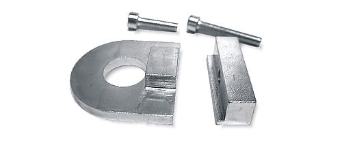

Am besten wäre hier, wie Pilatus geschrieben hat, ein Spanner der die Achse daran hindert nach hinten zu rutschen. Es gibt solche Spanner für den twenty Tzar (BMX) Rahmen [siehe Bild], dazu muss aber ein Loch vorhanden sein, oder gebohrt werden. Aber ich befürchte das am smith wohl eher kein Platz/Material dafür ist. Musste halt mal schauen.
Oder Du bastelst Dir halt einen der sich hinten an dem mini Gusset zwischen Ketten- / Sitzstreben einhakt...

Ich würde wirklich ungern wegen eines solchen Probs meine ganze Bremsanlage + Felge wechseln, das wär finanziell umständlich wegen einer solchen "Lapalie". Was ist mit einem Kettenspanner, der sich ganz hinten am Ausfaller abstützt?
hatte dasselbe problem am gimp. fahr seitdem nen kettenspanner an der antriebsseite (brauch noch nicht mal beide) und das problem hat sich erledigt

Ja dieses leidige problemchen... ich fahre den Smith mit V-brake und 14(!)mm Schraubachse und trotzdem verrutscht das HR andauernd (die Kleinen integrierten Schräubchen halten eh nix und bis jetzt kam ich auch nicht dazu mir nen Kettenspanner zu kaufen! werde ich aber wohl mal tun, und denn mal sehn!
Hatte die Probleme auch beim ersten Orange,hab ne Lösung dafür gefunden.Weiß aber leider nicht, wie die Ausfaller vom Smith aussehen.Müßtest du mal ein Bild posten,vielleicht fällt mir ja was dazu ein?!
ich hatte auch beim 1. orange das problem.
hab mir kettenspanner von primo besorgt.
bissl rumgefeillt . achsaufnahme gedreht.
und was soll ich sagen.. a traum ;)
