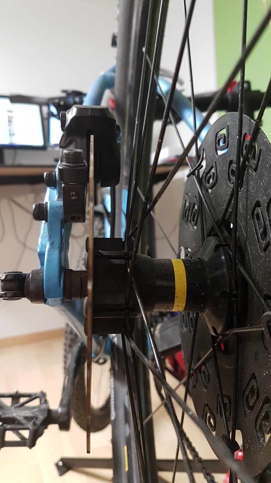

Hallo zusammen,
ich bekomme es schon seit längerer Zeit nicht hin, dass meine Hinterradbremse (Shimano BR-M506) nicht schleift wenn ich mit dem Rad fahre.
Auf dem Montageständer ist alles lautlos. Sobald ich jedoch draufsitze und fahre, schleift die Bremse.

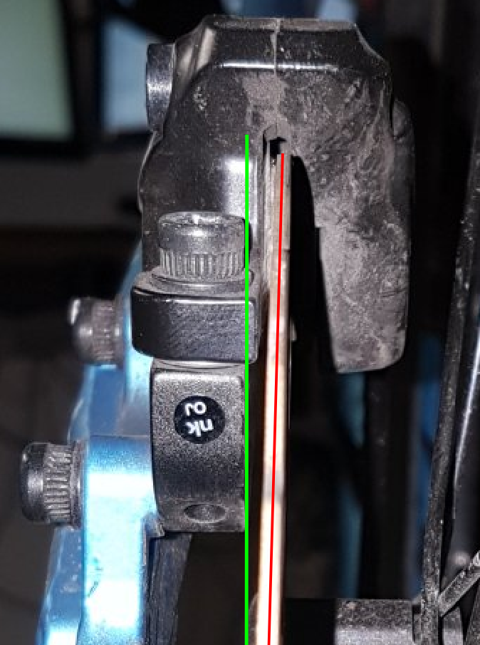

Heute habe ich bemerkt, dass die Scheibe nicht ganz parallel zu dem, ich nenn es mal "Kolbenhalter" steht (siehe Bild).
Kann es damit zusammenhängen, dass die Bremse nur schleift, wenn Gewicht auf der Achse ist?
Wenn ja, wie kann ich das wieder korrigieren? Bremskolben mobilisieren wie in diesem Video:
Die Bremsscheibe an sich ist eigentlich sehr gerade.
Danke euch im Voraus!

braucht er doch garnicht is doch nen is pm adapter drauf
Und der PM-Adater hängt an der IS-Aufnahme. :D
Auf den Bildern sieht es für mich so aus, als ob Adapter nicht parallel zur Scheibe steht. Das lässt sich nicht über PM ausrichten. Aber vielleicht täuscht ja auch die Perspektive.
Und wo sitzt der Adapter drauf ?
Richtig, auf der IS-Aufnahme.
Und was ist mit dem Adapter wenn die IS-Aufnahme nicht plan gefräst ist ?
Nochmal richtig, der Adapter sitzt dann auch schief.
Bekommst Du dann die Bremszangs schleiffrei ausgerichtet ? -----> Nö.
Also: Die IS-Aufnahme am Rahmen planfräsen (lassen) !
Wahnsinn. Was ihr alles aus einer nicht perspektivischen Aufnahme erkennen könnt! :daumen:
Naja, der TE schreibt ja selbst, dass da was nicht parallel ist. Als Beweis hängt er ein Bild mit an, welches von hinten aufgenommen ist.
Wenn es um die andere Achse ginge, welche man über PM ausgleichen kann, dann hätte er vermutlich ein Foto von oben bzw. unten gemacht.
Jein.
Wenn die IS-Aufnahme nicht passt, bekommt man es eventuell im unbelasteten Zustand noch schleiffrei eingestellt. Allerdings kann es dann sein, dass der Abstand Scheibe – Beläge (oben und unten bzw. gegenüberliegend) recht gering ausfällt. Bereits unter leichter Belastung kann es dann schon schleifen.
Bei optimaler Ausrichtung nach dem Fräsen hat man einen gleichmäßig großen Luftspalt zwischen Beläge – Scheibe. Auch unter Belastung ist es dann (hoffentlich) noch schleiffrei.
Oder man versucht den Bremssattel unter Belastung auszurichten …
Stimmt schon.
Aber das siehste doch, wenn man im Lichtspalt durchschaut, dass die Scheibe zum beispiel links oben und rechts unten ansteht :ka:
Auf dem Bild seh ich das zumindest nicht - du hast ja Linien hingemacht.
Da sind soch sowieso Scheiben zwischen Bremssattel und Adapter.
