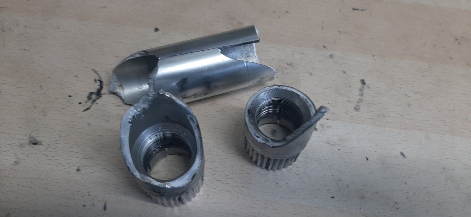

Hallo zusammen,
Am Wochenende hats meine Achse von meiner Hope Evo Kurbel nach einem Drop zersprengt. Dem HERRN sei Dank, das es kein großer Sprung/Drop war und ich sicher landen konnte- obwohl sich beide Kurbelarme in horizontaler Bewegung vom Bike weg bewegten.
Ist euch schonmal ähnliches passiert? Montagefehler? Oder doch Materialfehler?
Du scheinst nen guten Schutzengel zu haben!
Hast Du schon den Hersteller angeschrieben? Wird kaum einer (keiner) hier mögliche Materialfehler beurteilen können.
Falls Du selbst montiert hast, kannst Du selbst für Dich einen Montagefehler ausschließen?

Aber ja, ich halte mich für technisch so begabt das ich einen Montagefehler ausschließen kann.
Also mal den Hope-Support kontaktieren. Melde mich wenn ich etwas höre von denen.

Mail an Hope ist raus!
Antwort kam schnell - wollen es ersetzen - aber ob die auch das dadurch geschrotete Innenlager ersetzt wird - ist ja auch nicht ganz billig mit knappen 100€...

Ich kenne einen, der fährt schon recht grob, springt größere Sachen als 90% der restlichen Biker und dem ist genau das auch passiert. Ob er dazu mit Hope Kontakt aufgenommen hat, weiß ich nicht. Ist dann zurück gewechselt auf eine alte Descendant GXP.
Ich kann mir das auch nicht erklären - wo man eben schon denkt das Hope haltbarer sein sollte als der "Standard-Kram"

Das ist aber doch nicht die Evo. Die hat die geschlitzten Aufnahmen. Das ist die alte Kurbel, hat also schon einige Jahre auf dem Buckel, nicht wahr? Hast echt Schwein gehabt und auch nach 5 Jahren sollte eine Kurbel nicht brechen. Aber dass Hope da nicht ersetzen will, ist doch normal. Nach x Jahren... Von dem "alten Modell" kenne ich das eine oder andere Bild von zerstörten Kurbeln. Meist aber an den Aufnahmen.
