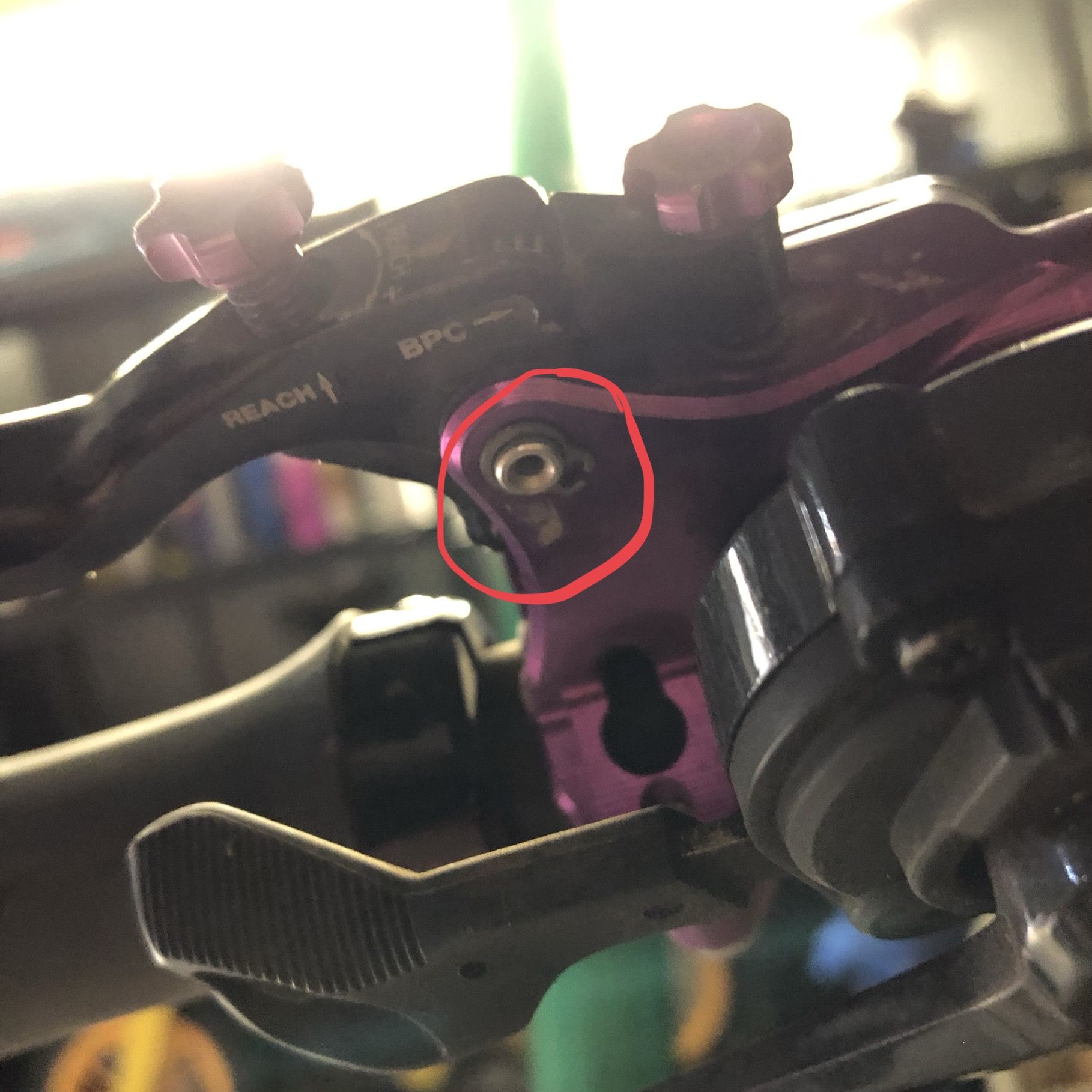

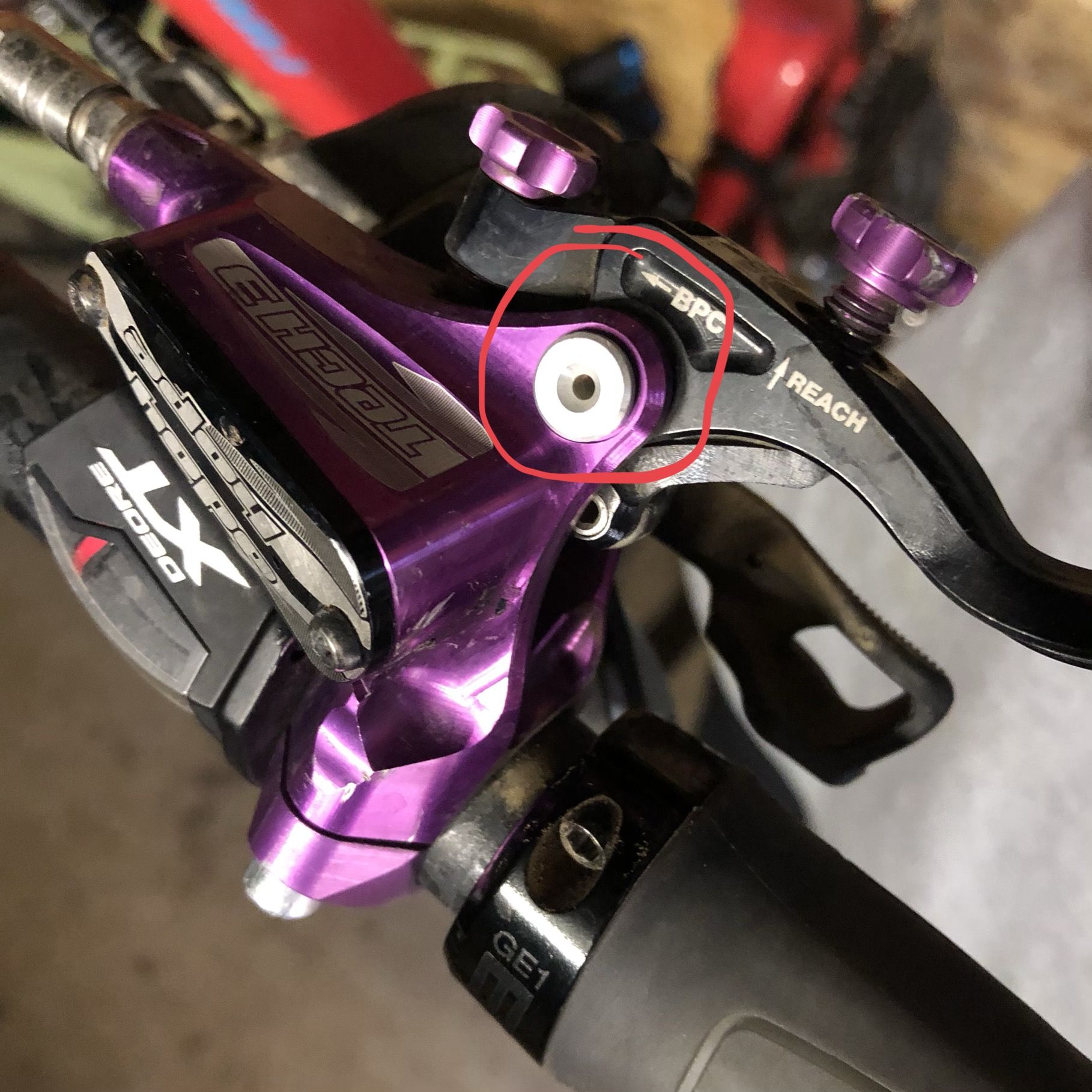

Hallo Zusammen,
Ich habe mir am WE den Hebel meiner V4 nach einem Sturz verbogen. Das hat mich ziemlich überrascht weil es kein heftiger Sturz war aber gut sei es drum, man kann ja alles einzeln tauschen bei der Kiste. Neuer Hebel ist bestellt aber kann mir wer sagen wie ich den Metallstift gelöst bekomme? Ist kein imbus oder so und Netz hab ich leider nix gefunden. Danke vorab!
Du musst die Madenschraube an der Innenseite lösen.
Doch ist Inbus und eigentlich völlig klar zu erkennen.
Sorry aber für mich ist das nicht erkennbar, siehe Fotos. Ich muss ja nur den Hebel tauschen, dafür muss ich meiner Meinung nach nur den Metallstift auf den Fotos lösen und wollte wissen wie, denn das ist kein Imbus oder? Vielleicht reden wir aneinander vorbei du erklärst mir das nochmal genauer, Danke

Du mußt natürlich den Sicherungsring vom Bolzen entfernen. Und auf der Innenseite ist seitlich eine Madenschraube eingedreht und diese hat einen Inbus bzw. Innensechskant. Das ist die Madenschraube links oben mit der Nummer "HBSP 230".
