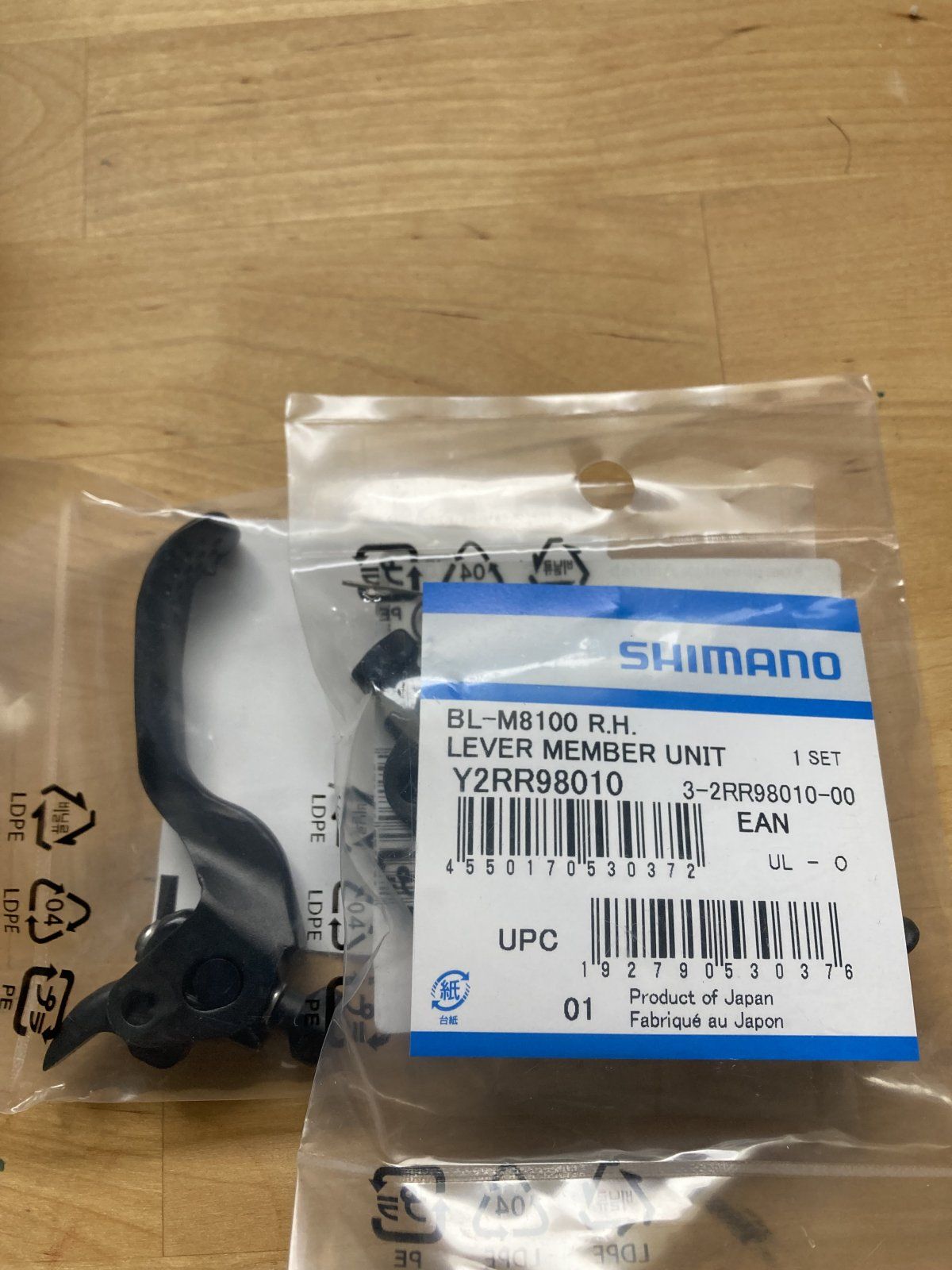

Also ich habe zwei Ersatzhebelrechts für die 8100er Serie hier leigen Originalverpackt.
Witzig, dass gerade TNC die lagernd hat. Gefühlt der Shop anhand der Menge vom Sortiment her fast nie irgendwas lagernd hat, wenn man es braucht

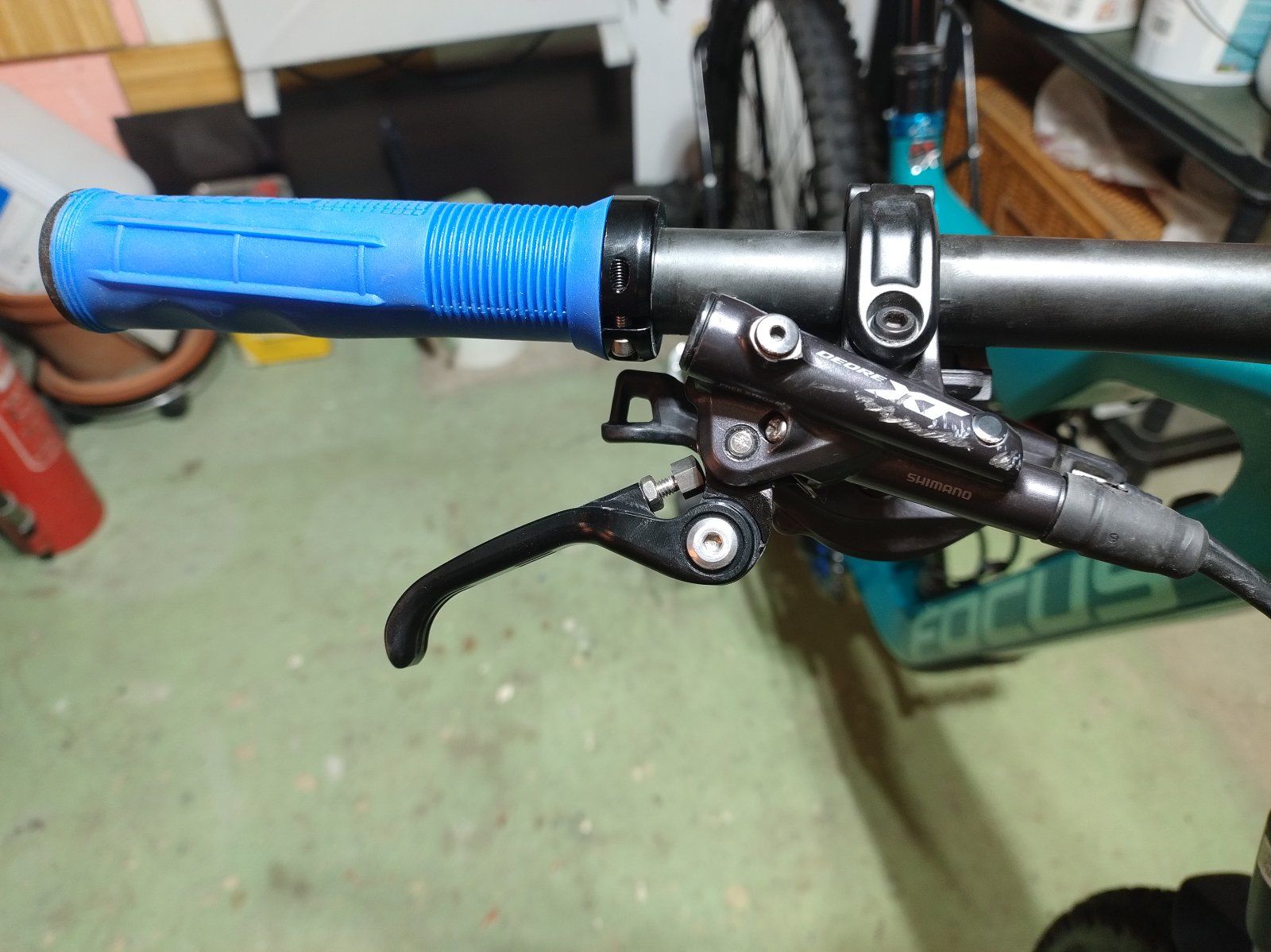

Hab heute auch meinen rechten Bremshebel abgerissen 🙈
Danke für die Erkenntnisse in diesem Thread 👍🏻

Wurde innerhalb 10 Werktagen geliefert, und sieht ausgepackt so aus:
leider passen die nicht zu 100%, da sie für die M8000er sind, sind sie etwas zu breit.
Mit etwas handwerklichem Geschick, nem Drehmel, Schleifpapier und etwas Zeitaufwand kann man sie passend machen.
Sieht dann so aus:
Fühlt sich gut an. Lässt sich viel weiter nach hinten klappen.
