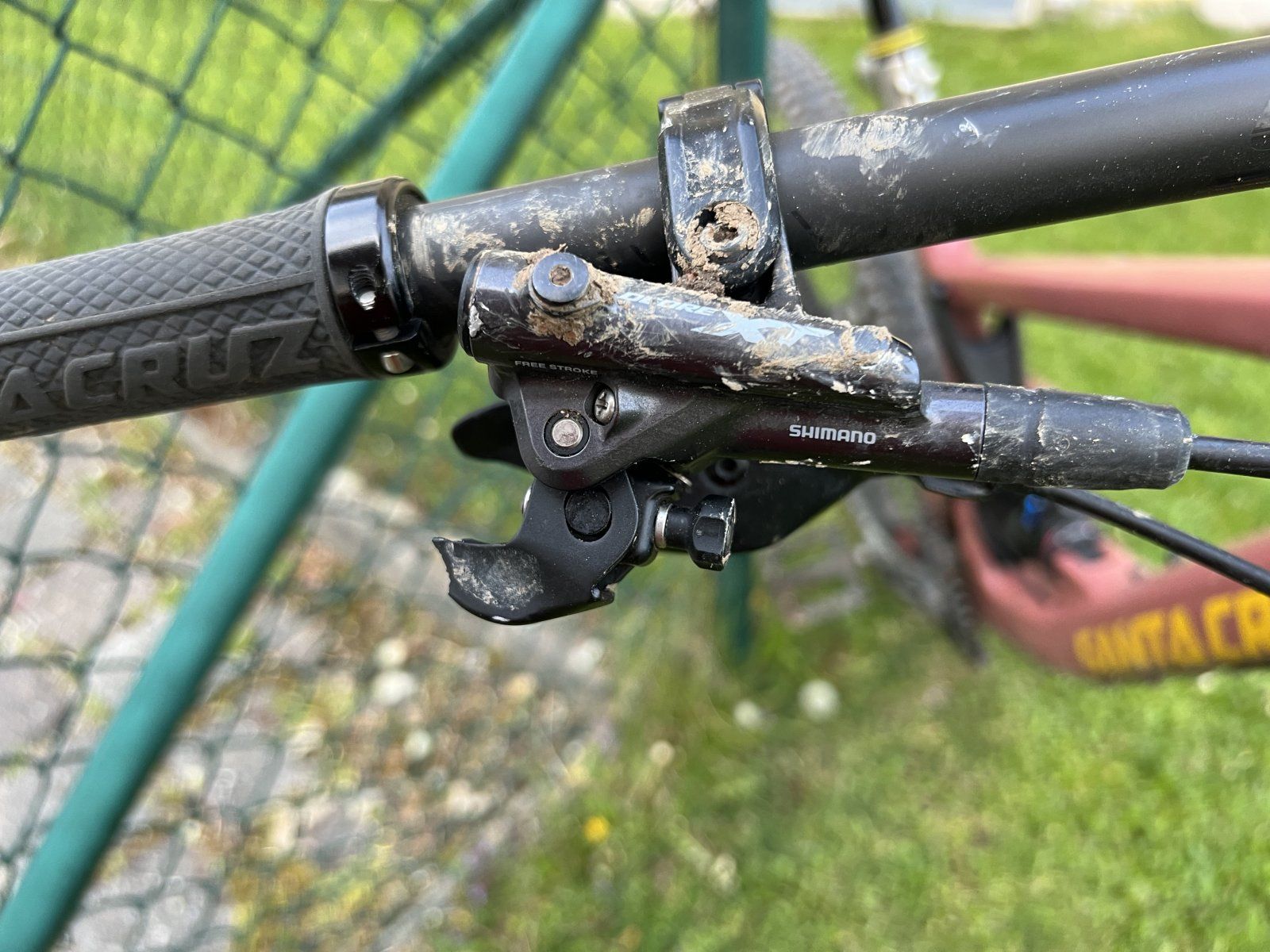

Mein rechter Bremshebel der Shimano BR-M8120 ist mir bei einem Sturz gebrochen.
Leider habe ich im Internet keine Möglichkeit gefunden nur den Hebel zu bestellen.
Der komplette Satz für den Lenker inkl. Pumpe ist aktuell leider auch nirgends kurzfristig lieferbar.
Weiß jemand ob der SLX-Hebel der BL-M7100 passt?
Würde dann eine BR-M7100 kaufen und nur den Hebel austauschen.
Der BL-M8000 Hebel ist einzeln zu bekommen, habe aber gelesen, dass dieser Hebel nicht kompatibel zur BL-M8120 Pumpe ist.

Hi,
Hoffentlich ist dir nix weiter passiert..?!
Ja, das Slx Pendant aus der 7100er Serie passt ebenso wie das der Deore. Ich musste vorletzte Wo auch ne Deore Pumpe als Ersatz bestellen, weil es die XT aktuell nicht online gibt. Zum Glück kann man (ggf auch interimsweise) entweder Teile quer tauschen oder eben die komplette Einheit dran bauen, bis es wieder was an XT gibt.
Allerdings kommt es eben auch so, weil Shimano keine Einzelteile als Ersatz anbietet, was eben weiter zu der Misere beiträgt…

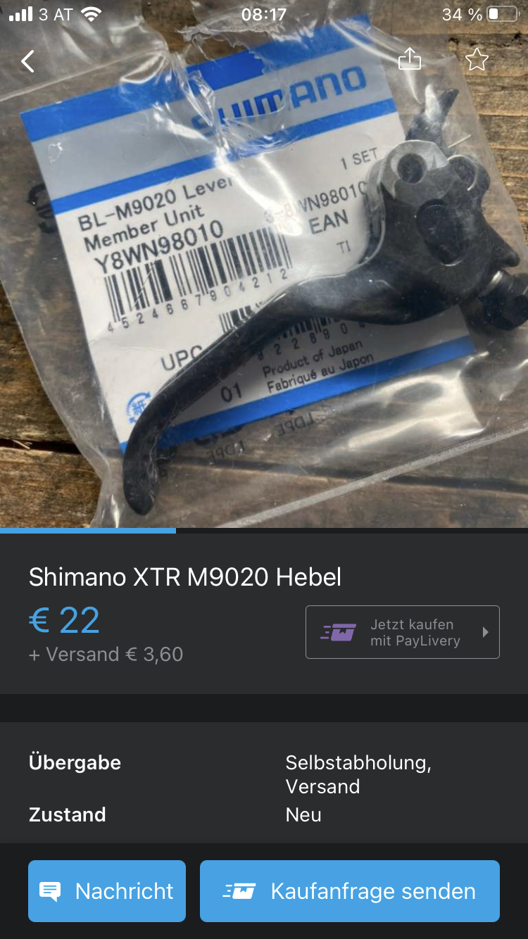

Hi
Bei willhaben wäre ein aktuell ein 9020er drin, falls dir das irgendwie hilft. Lg
