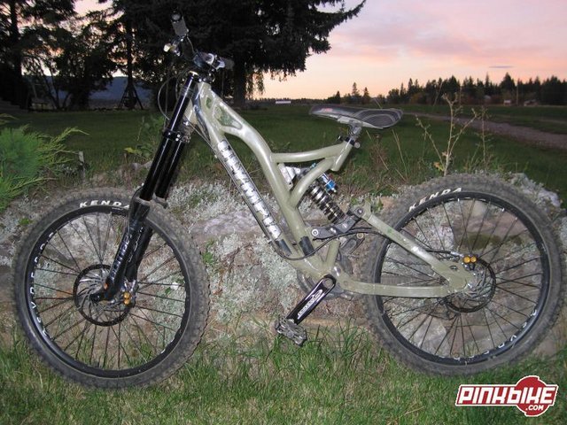

zufällig gefunden, aber so schauts mit den m4 aus.
wobei des ja nur nebensächlich und kein argument ist.
an so nem bike spielen 50gr doch garkeine rolle - oder :D
